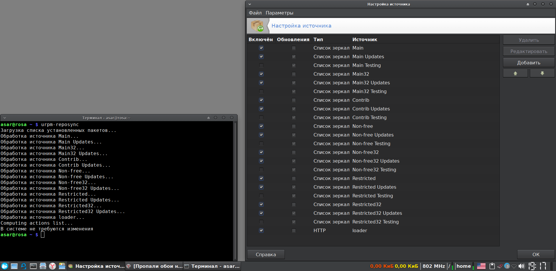

Сегодня пропали обои на рабочем столе и контекстное меню по ПКМ. Только не знаю из-за xfce 4.14 или включённом тестинге, или всё вместе. Отключил все тестинг-репозитории, запустил urpm-reposync, перезагрузился - на рабстоле обоев и контекстного меню по пкм нет. Не соображу как починить... помогите.

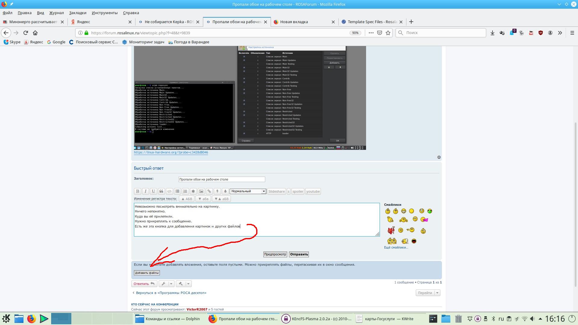

Невозможно посмотреть внимательно на картинку.
Ничего непонятно.
Куда вы её прилепили?
Нужно прикреплять к сообщению.
Есть же эта кнопка для добавления картинок и других файлов

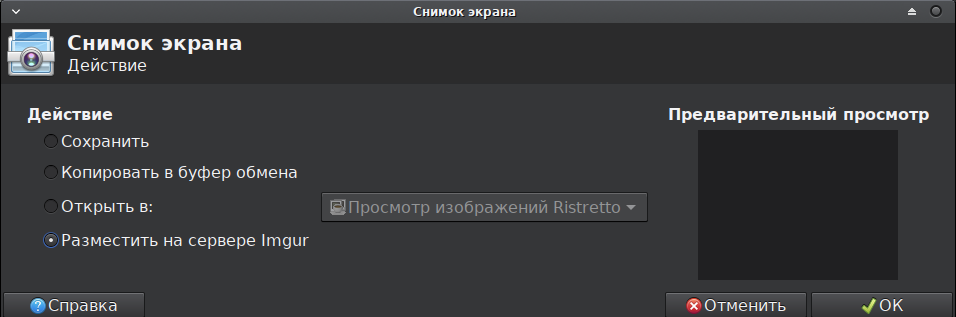

Учту.  Я её штатным скриншотером отправил в Imgur  :)
