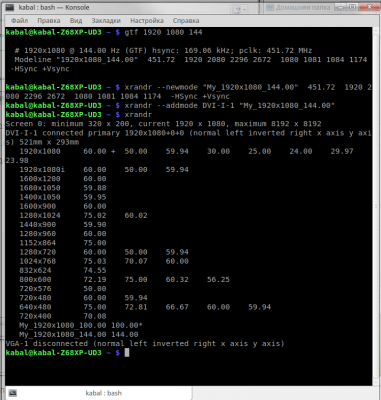

Доброго времени суток!
Купил монитор VIEWSONIC VX2458-C-MHD с частотой обновления 144 Гц
У нас на Росе добился 100Гц
xrandr --newmode "My_1920x1080_100.00"  302.02  1920 2072 2280 2640  1080 1081 1084 1144  -HSync +Vsync
xrandr --addmode DVI-I-1 "My_1920x1080_100.00"
xrandr --output DVI-I-1 --mode "My_1920x1080_100.00"
А именно возможности монитора в 144Гц добиться не могу :oops:
Подскажите , проблема в видюхе или в чём то другом :(

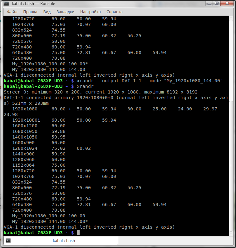

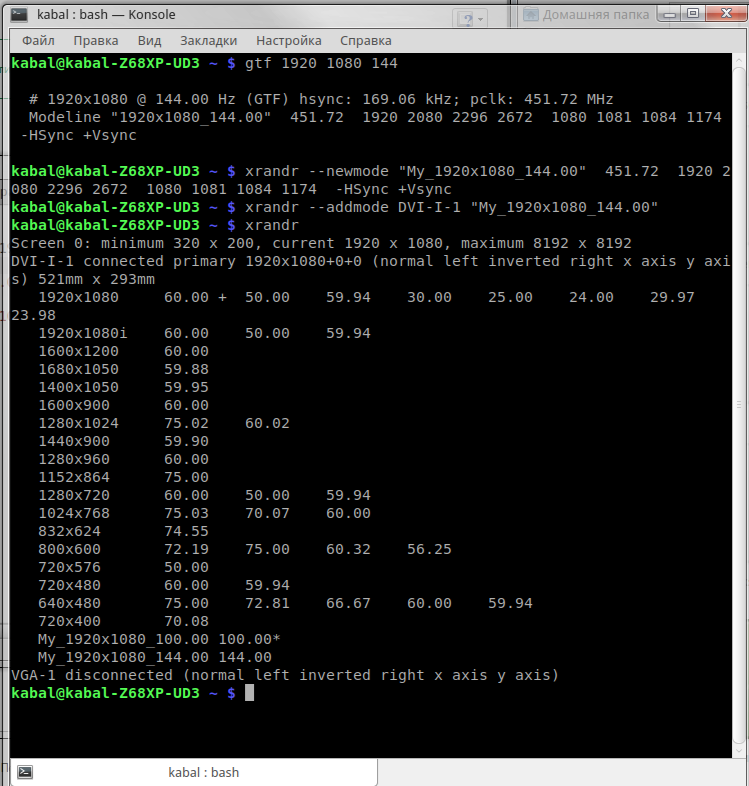

asa писал(а): 27 сен 2019, 13:04 У меня все запустилось
Вместо 100 создавал и 144 , но в настройках монитора в информации показано, что частота другая.
Вот частота стоковая 60Гц
фото
Созданная частота 100Гц
фото
Создал частоту 144Гц
Переключился на неё
и результат фото
Вот и не понимаю как так :oops:

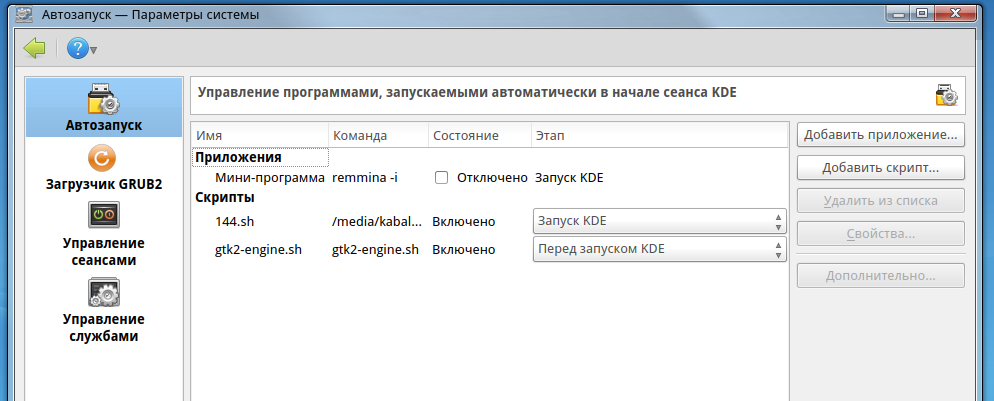

-=KabaL=- писал(а): 01 окт 2019, 19:07 Создал скрипт 144.sh и прописал его в загрузку
Простите за глупый вопрос - а как прописать скрипт в загрузку? :oops:
Частота работы монитора 144hz на драйвере nouveau
Положить скрипт в папку ~/.config/autostart-scripts/
-=KabaL=-
Сообщения: 274
Зарегистрирован: 28 мар 2015, 12:46
Сообщение -=KabaL=- »

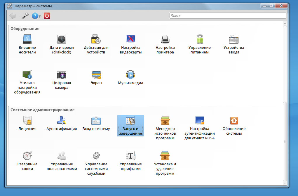

Sartorius писал(а): 02 окт 2019, 22:01 как прописать скрипт в загрузку? :oops:
Есть и в графическом режиме
Заходим Параметры системы >>> Запуск и завершение
и добавляем скрипт по тому адресу , где он у нас :)

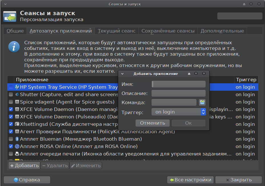

asa
Сообщения: 140
Сообщение asa »
В XFCE "сеансы и запуск" :)
