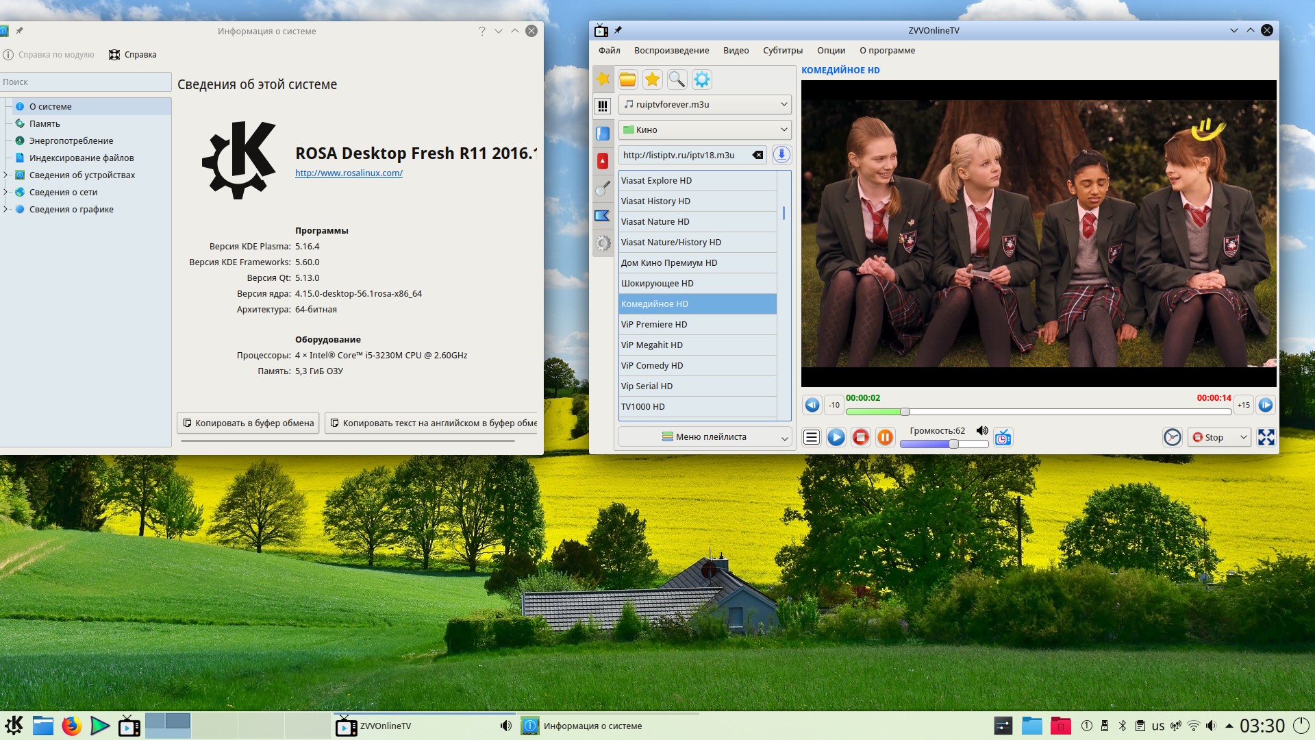

Поправил и послал пулл запрос. Если не хотите ждать, можете попробовать вот отсюда:
http://abf-downloads.rosalinux.ru/termi ... noarch.rpm

qwerty(R)
Сообщения: 101
Зарегистрирован: 03 ноя 2018, 06:01
Operating system: ROSA R11 64bit
Python 3.7 (RPM)
Сообщение qwerty(R) »
Да заработала, спасибо! :beer:

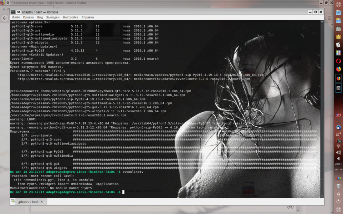

adeptru
Сообщения: 663
Python 3.7 (RPM)
Сообщение adeptru »
...а у меня не работает!
Подскажите, как исправить?

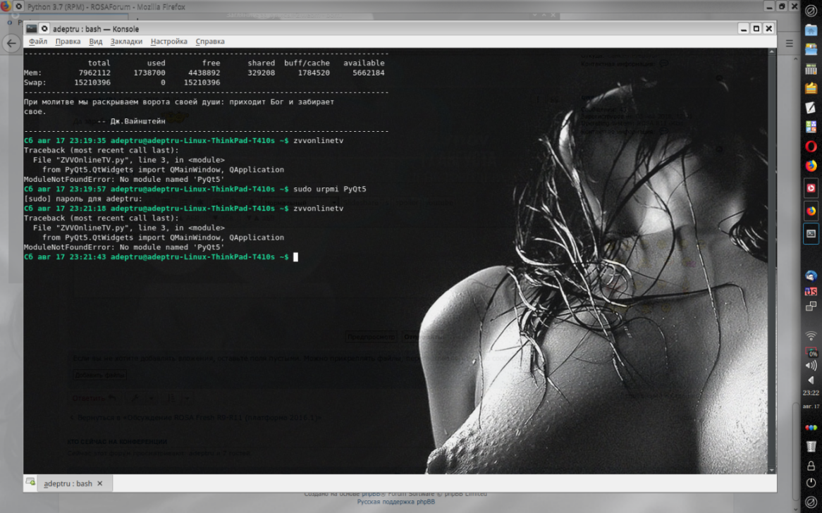

Сообщения: 8391
Python 3.7 (RPM)
adeptru писал(а): 17 авг 2019, 17:30 Подскажите, как исправить?
А как вы его установили?
А то он должен был подтянуть по зависимостям пакеты,
python3-qt5-core
python3-qt5-gui
python3-qt5-multimedia
python3-qt5-multimediawidgets
python3-qt5-widgets
но у вас пишет, что пакета python3-qt5-widgets нет.
adeptru
Сообщения: 663
Python 3.7 (RPM)
Сообщение adeptru »
VictorR2007 писал(а): 17 авг 2019, 20:28 А как вы его установили?
...через sudo urpmi zvvonlinetv
Сообщения: 8391
Программа zvvonlinetv
Ну значит теперь нужно проверить, чтобы перечисленные выше пакеты были установлены.
И установить их, если не установлены.

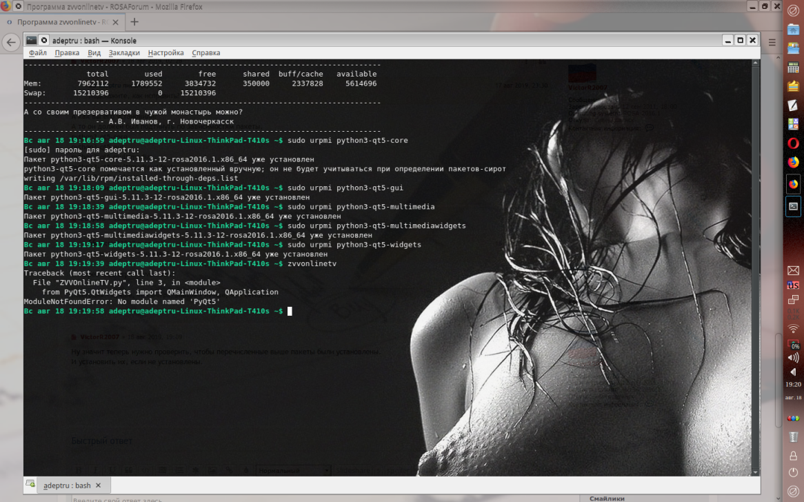

adeptru
Сообщения: 663
Сообщение adeptru »
VictorR2007 писал(а): 18 авг 2019, 13:09 Ну значит теперь нужно проверить, чтобы перечисленные выше пакеты были установлены.
Сообщения: 8391
Наверное стоит их удалить, а потом снова установить.
Может криво установилось.
adeptru
Сообщения: 663
Сообщение adeptru »
...удалил python3-qt5-core, это потянуло за собой (кроме тех пакетов) еще и eric и zvvonlinetv.
По-новой установил zvvonlinetv, всё "подтянулось", но так и не работает!
:cry:

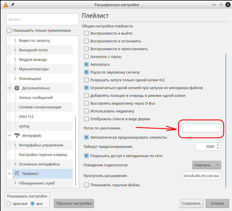

Sartorius
Сообщения: 720
Откуда: Из нашей Галактики
Сообщение Sartorius »
ans писал(а): 20 авг 2019, 05:48 Попробовал тоже ZvvOnlineTv - стабильности нет, отваливается периодически.
VLC рулит.
А в VLC как "запихать" самообновляющийся плей-лист?
Sartorius писал(а): 20 авг 2019, 07:16 А в VLC как "запихать" самообновляющийся плей-лист?
Вписать web-адрес расположения плейлиста
