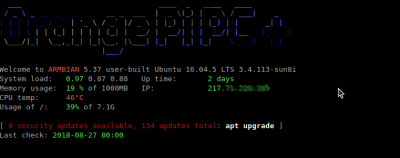

У меня и Orange Pi PC и Pi PC2. Они у нас используются как тестерки для проверки ширины канала. Сутками пашут, норм всё.
Я Убунтовкий образ ставлю, там проблем нет. А в Дебиановском какие-то глюки были постоянно.
И еще, там у них скрипты какие-то есть, не помню, они обновляют систему по крону. Убрать надо, на всякий случай.
Сообщения: 2678
РОСА на Orange Pi
c 2018г пашут, но этот Орнажик с ККМ связан (платежи принимает 24ч/7), иногда его рубутают, из-за долбнутого ККМ.

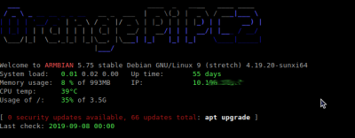

Сообщения: 2678
РОСА на Orange Pi
Этот вот почти 2 месяца пашет. Без проблем. На дебиановской ветке armbian.
