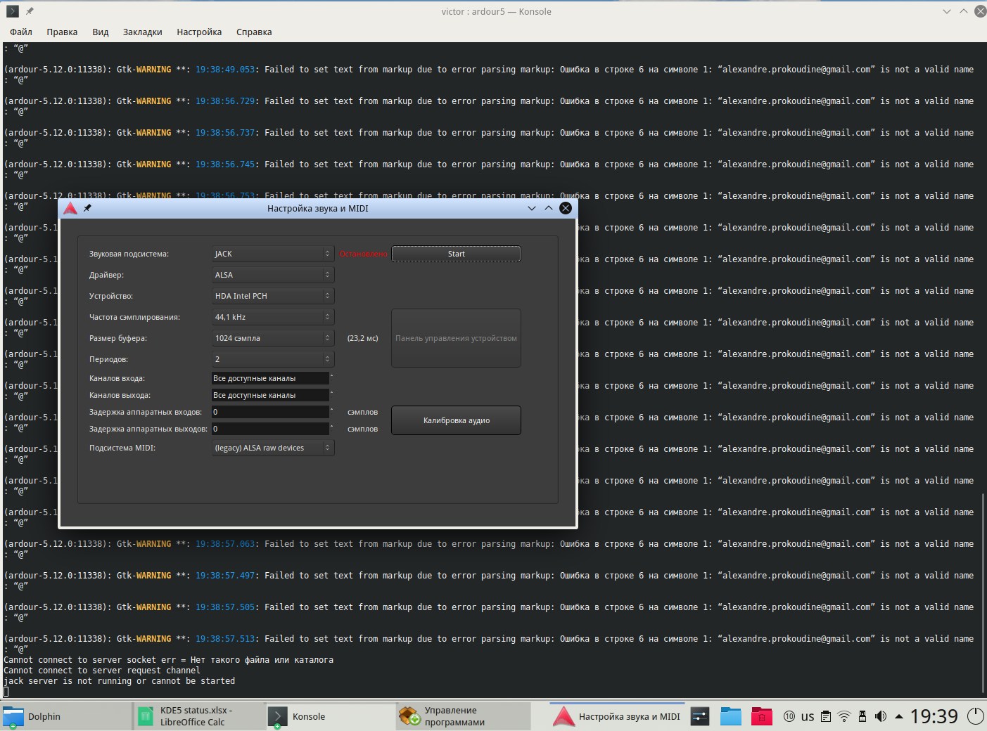

у меня в jack сообщениях есть запись:
Cannot lock down 82274202 byte memory area
это решение на для Убунты:
dpkg-reconfigure -p high jackd2
как такое на нашей системе переписать? те привести в соответствие к терминалу Росы?
urpmi-reconfigure -p high jackd2 ?

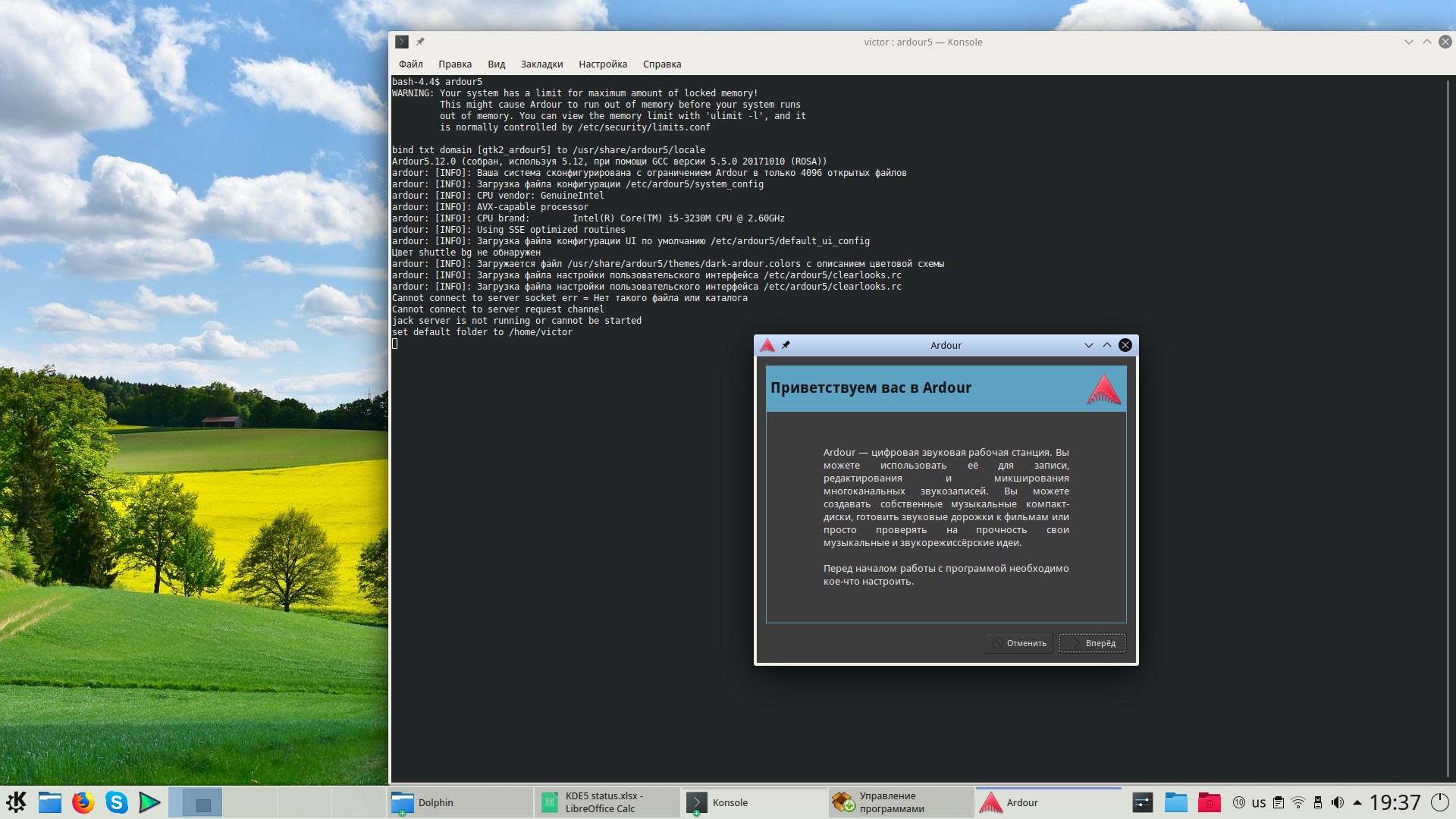

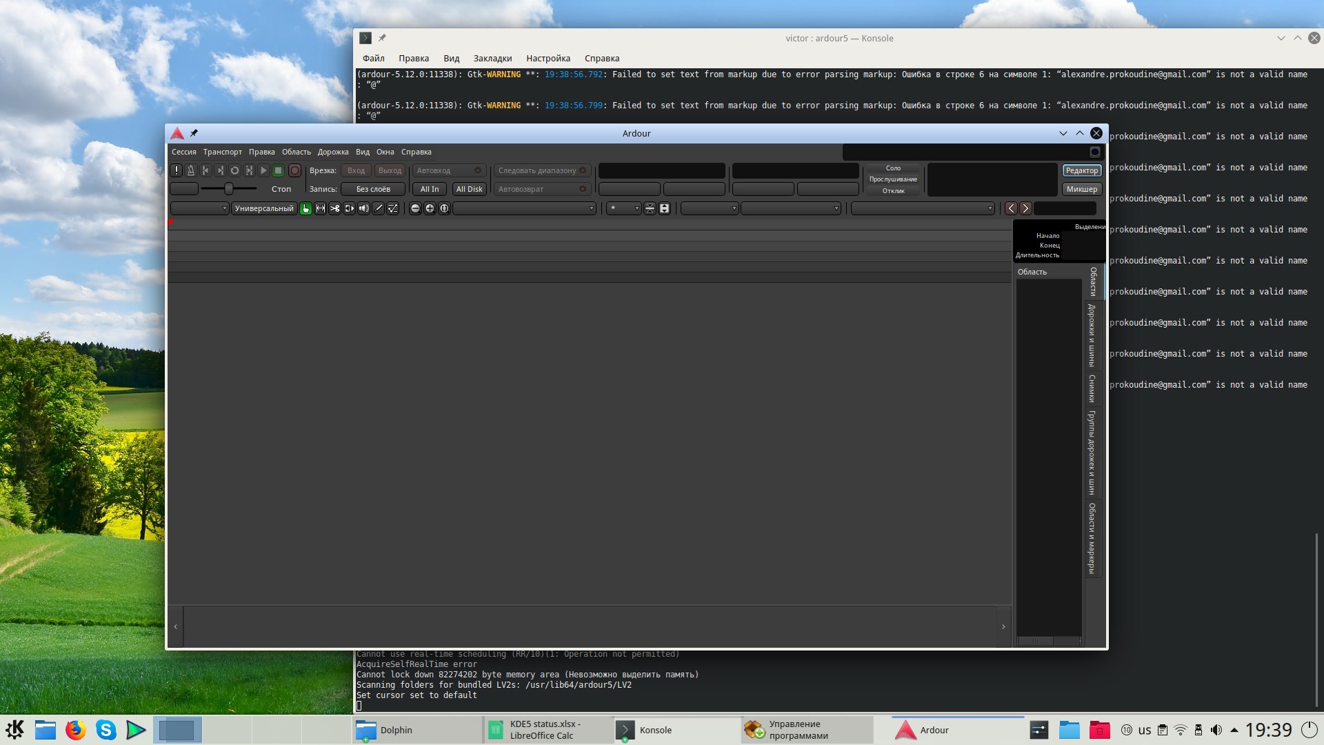

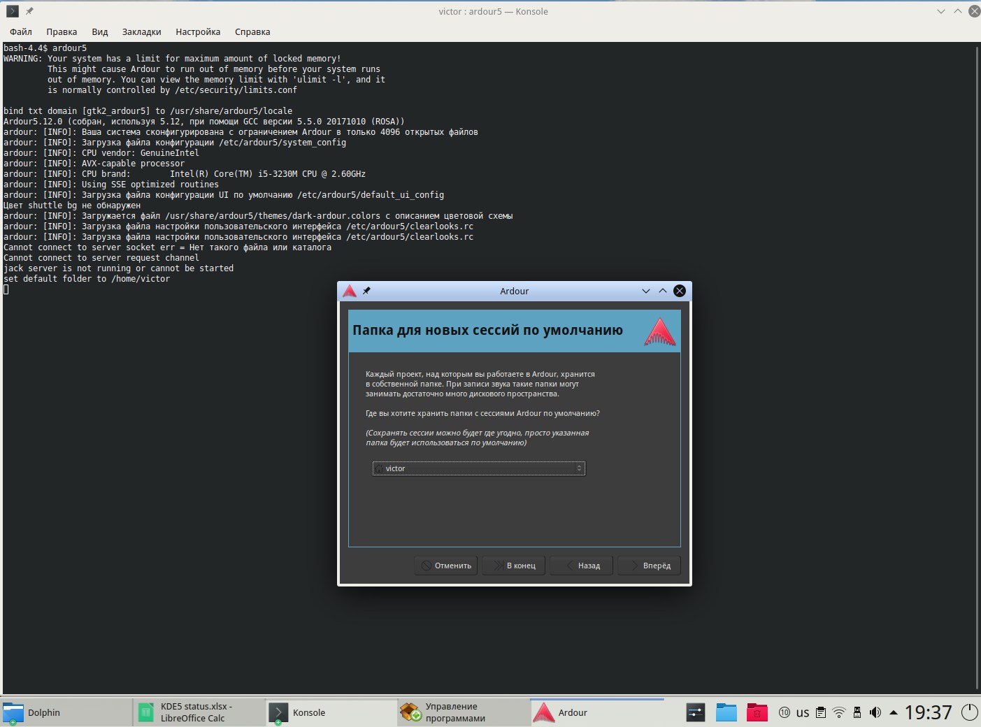

Сообщения: 8292
Не запускается Ardour v 5.12
Я не ориентируюсь в ней.
Но может поможет это.

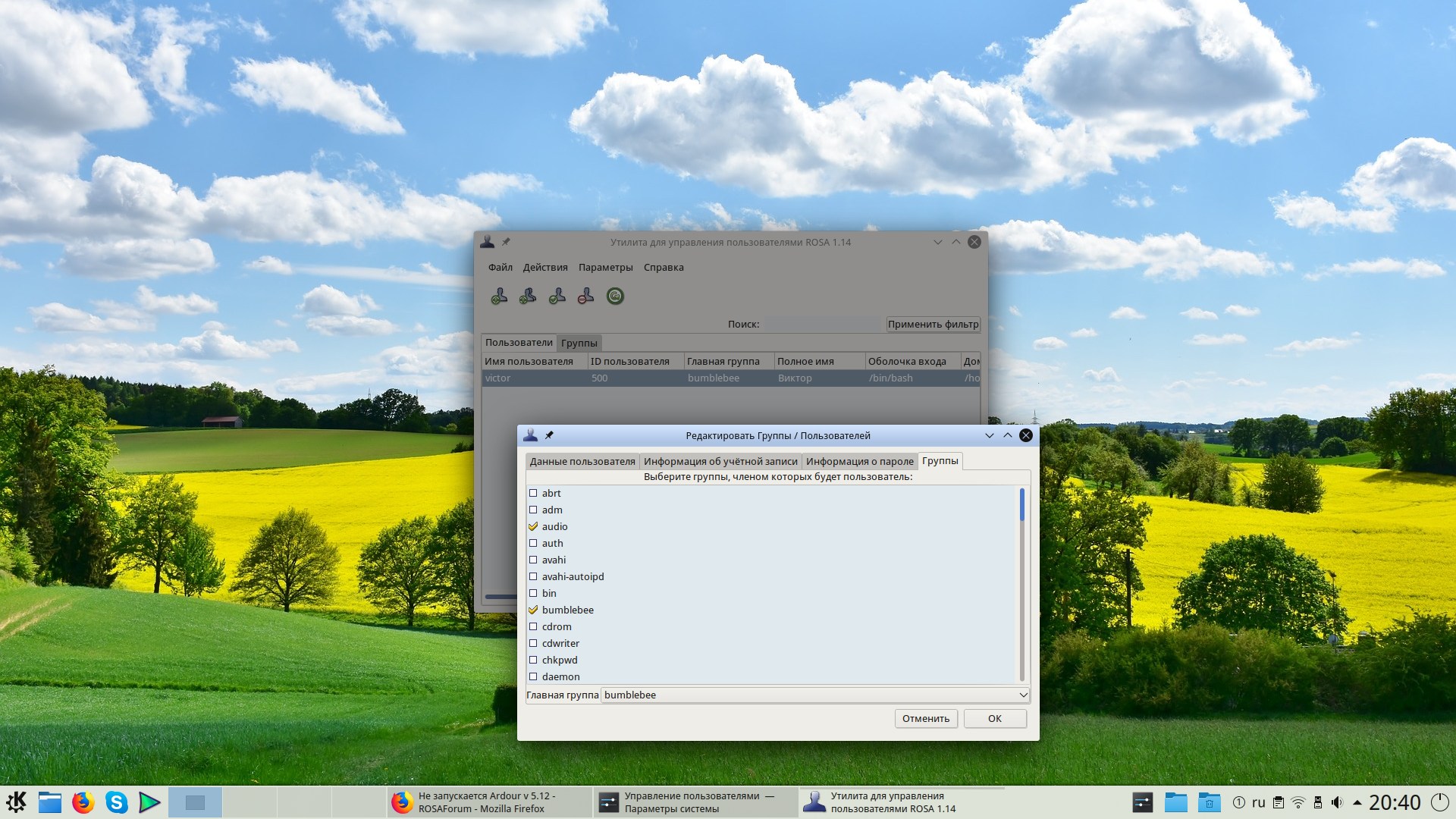

Я установил пакет lib64alsa-plugins-jack.
Ещё добавил себя в группу audio.
Если не в курсе как добавлять, то в «Параметры системы - Управление пользователями»
и добавить в нужную группу.
И последнее, открыл файл /etc/security/limits.conf
в текстовом редакторе и добавил в него строку «@audio - memlock unlimited»
после строчки «@audio - nice -10»
Сейчас стало так
*               -       rtprio           0
*               -       nice             0
@audio          -       rtprio           50
@audio          -       nice             -10
# End of file

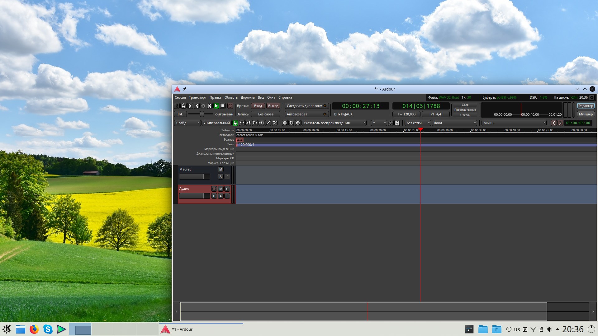

Перезагрузился, и вроде нет проблем с ardour.
trnsanrt
Сообщения: 39
Зарегистрирован: 03 дек 2018, 20:34
Operating system: rosa r12.2
Сообщение trnsanrt »
запустилось. тестирую.
