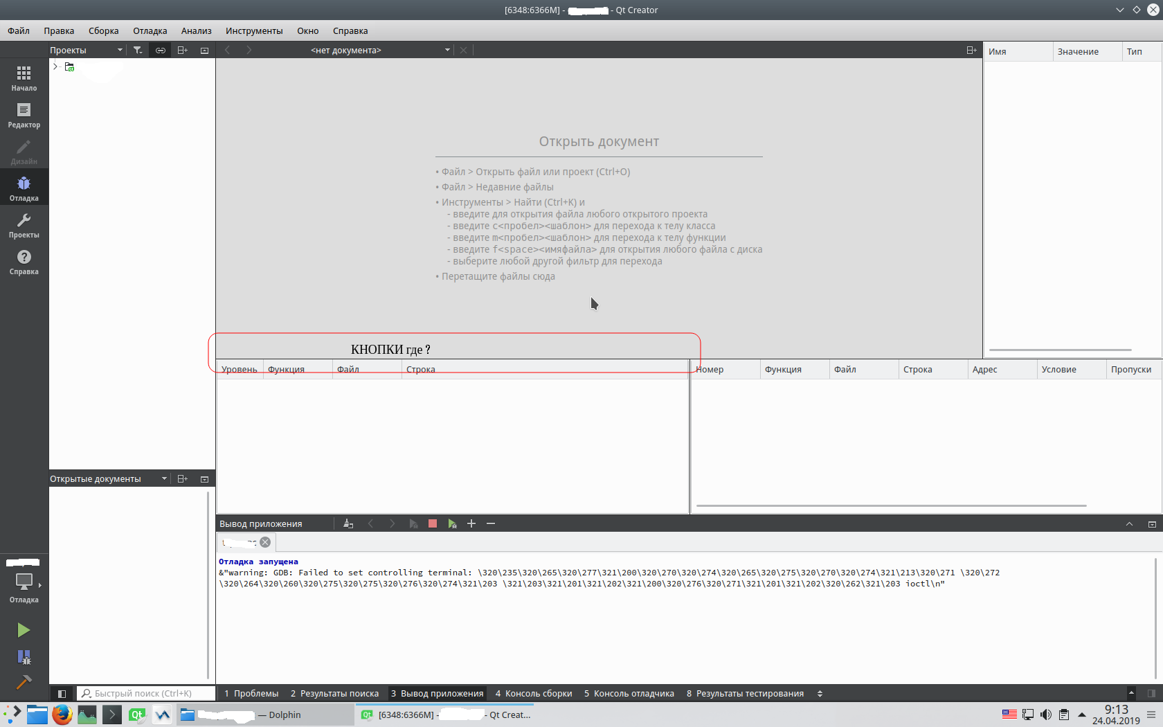

Вообщем дернул черт меня поменять тему в qtcreator. В результате при переходе в режим отладки пропала панель с кнопками отладчика. Помогло только удаление файлов настроек qtcreatora, попробывал снова проблема повторилась.. Вернулся обратно на версию 3.2.2

Закройте QtCreator. Любым редактором отредактируйте файл /home/belykh/.config/QtProject/QtCreator.ini
В нем нужно найти все строки вида
State=@ByteArray(<SOME_ByteArray>)
И удалить содержимое скобок. (Тот самый <SOME_ByteArray>).
Не знаю из-за чего такой баг вылез. Я грешил на патч исправляющий юникод. Но даже если его отключить, то все равно после сборки нового пакета глюк остается.

Спасибо!
В версии 4.9 и 4.5.2 все отлично работает, может стоит обновить?
Сообщения: 4930
Bug qtcreator 4.5.1
улетело в репы.
