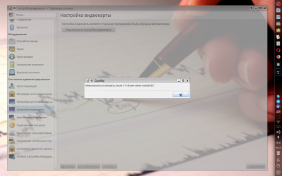

Что делать, если при попытке уставки нвидиа драйвера средствами фреш линукс выдаётся сообщение об ошибке. Как грамотно действовать, если после перезагрузки не будет изображения?
Карта на ноутбуке нвидиа 640м.
Fresh 11 KDE (ядро 4.15)

Устанавливал в через Параметры системы -> Настройка видеокарты. Выбрал нвидиа410 Оптимус. Процесс пошёл, но в конце выдало сообщение об ошибке. Я сразу (не перегружаясь) вернулся к свободному драйверу, поскольку не совсем представляю как в линукс действовать в случае тёмного экрана. Ещё есть нечто для моей карты, скачанное с нвидиа сайта (418 версия), но видел где то на сайте росы настоятельную рекомендацию действовать только штатными средствами. Можно ли 418 версию скормить Настройке видеокарты?

Наконец при удовлетворении зависимостей - извлечение не удалось: сбой aria2: завершен с 19.
Завтра на свежую голову попробую ещё разок - возможно, дело в отсутствии (при удовлетворении зависимостей) интернет-соединения.
3) как XFdrake так и запуск из кде ведут себя своеобразно если ими выбрать свободный драйвер - неведомыми для неопытных путями упоминают всуе груб-загрузчик, и после перезагрузки с экрана наблюдаю информации о том, что не с чего загружаться. Захожу в биос, а там нет видимого жёсткого диска. Вызываю джина, т.е. восстановление дефолт состояния биоса, - это исправляет ситуацию. Что-то это весьма неожиданно.
Последний раз редактировалось Nau 29 мар 2019, 08:47, всего редактировалось 2 раза.
Сообщения: 8097
Nvidia драйвера
Nau писал(а): 28 мар 2019, 19:02 извлечение не удалось: сбой aria2:
Похоже изменили загрузчик по умолчанию в установке и удалении программ.
Там установлен по умолчанию wget, чтобы не было указанной выше ошибки, и раз ругается на aria2,
значит вы сами там поменяли загрузчик по умолчанию, и теперь расплачиваетесь.

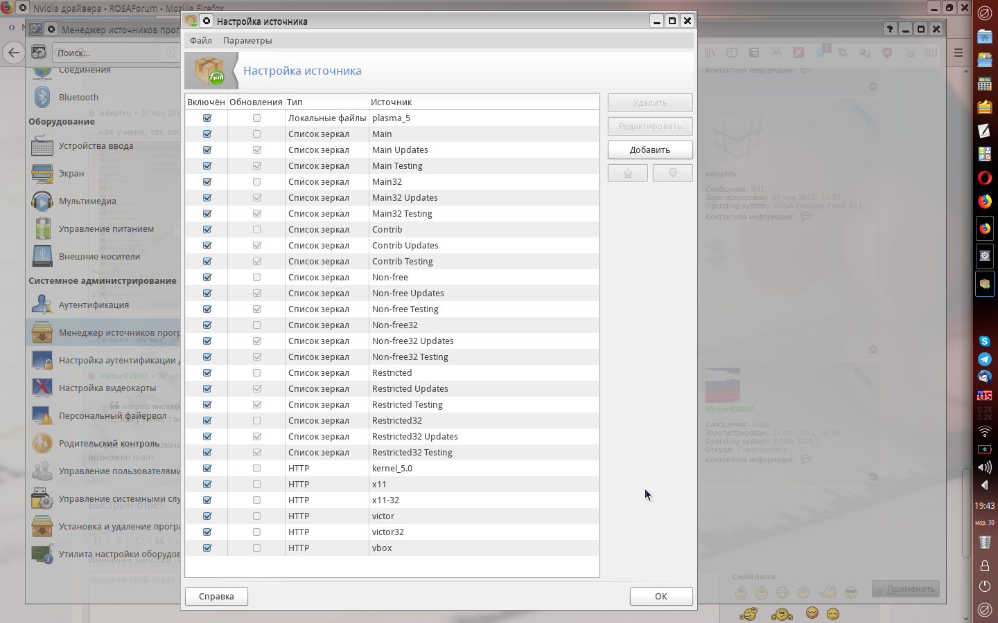

Я проверил через Параметры системы->Менеджер источников программ -> Параметры -> Глобальные параметры - там wget стоит.
XFdrake может ли временно свое навязывать?

...как у меня, так вообще не дает проприетарные дрова установить почему-то (
Сообщения: 8097
Nvidia драйвера
adeptru писал(а): 30 мар 2019, 13:34 ...как у меня, так вообще не дает проприетарные дрова установить почему-то (
Скорее всего отключены источники I586,
возможно main.

VictorR2007 писал(а): 30 мар 2019, 13:41
возможно main.
подключено всё:
Сообщения: 8097
Nvidia драйвера
adeptru писал(а): 30 мар 2019, 13:43 подключено всё:
Ага, у вас же установлены иксы из x11_backports, а туда эти драйвера не были собраны.
Сейчас собрал.
Нужно обновиться, и потом опять попробовать настроить через XFdrake.

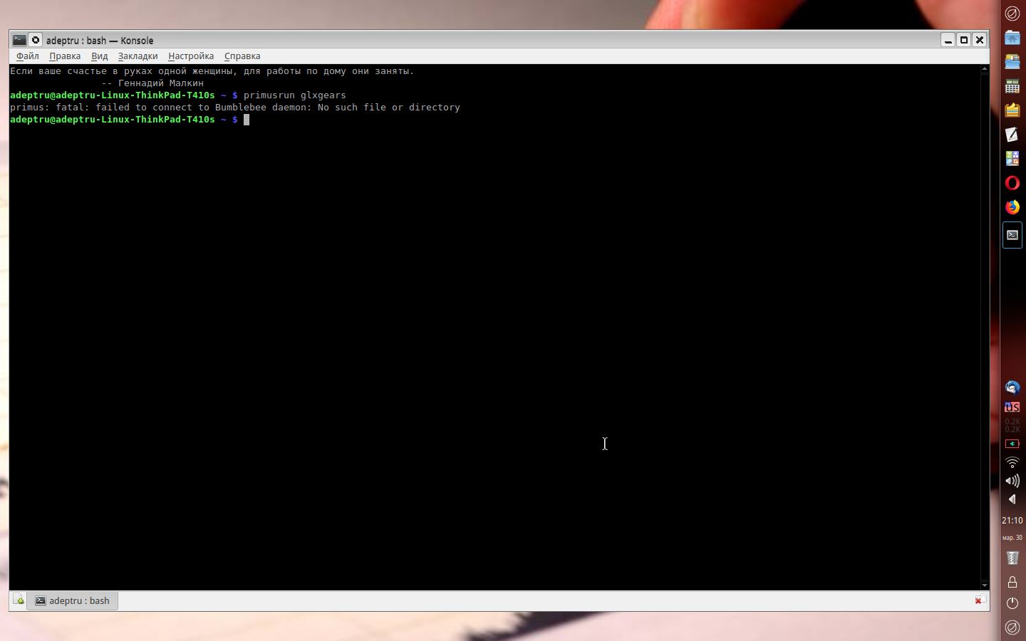

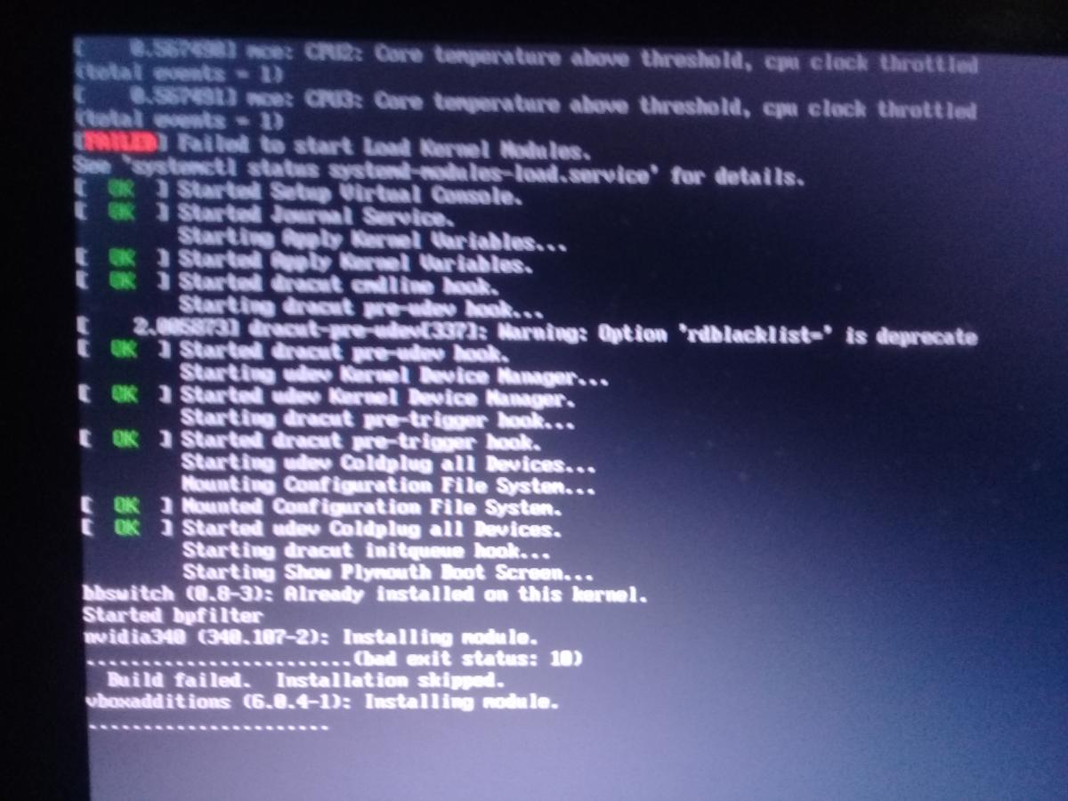

...после ручной установки появились настройки драйвера, но после перезагрузки - бэд экзит статус:
, а проверка говорит, что нет демона шмелевого:
...что еще нужно доделать?!

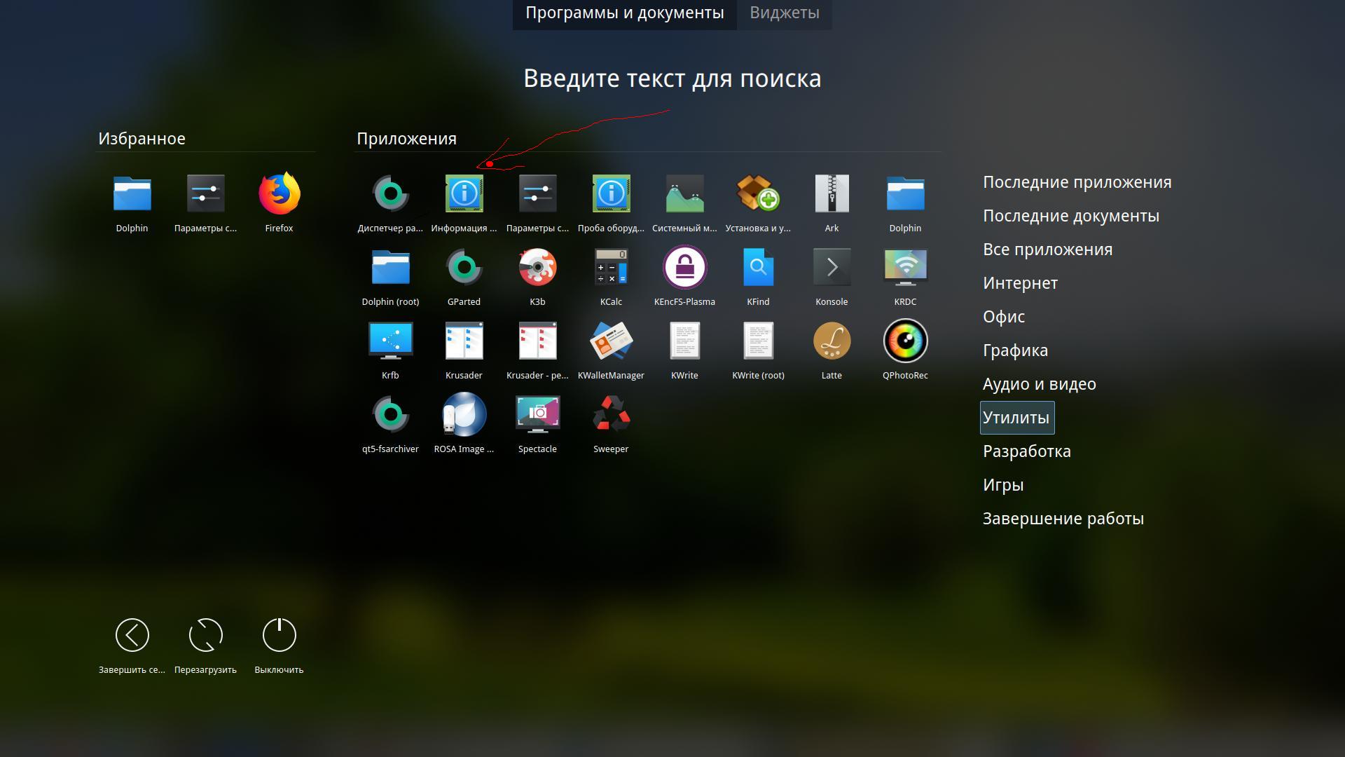

У Вас задействован драйвер Интел. А для NVIDIA предлагает какие драйвера можно установить. Если графика двойная, возможно надо переключиться на дискретную.
Панель управления должна быть в меню: утилиты->системные.

adeptru писал(а): 30 мар 2019, 15:25 ...что еще нужно доделать?!
Бывает что после установки и первой настройке не сразу стартует демон.
Можно попробовать заново настроить в XFdrake и перезагрузить.
Иногда помогает.
Но не могу утверждать, что у вас начнет работать.
Судя по драйверам, у вас не самый новый ноутбук.
Но вы на него установили самое свежее пятое ядро.
Я просто не знаю, будут ли на нём работать эти драйвера.
Драйвера nvidia418 работают на пятом ядре.
У меня они установлены на домашнем и на ноутбуке.
На ноутбуке пришлось два раза перезагрузиться, пока подхватились.
Есть у меня в репах на abf, вместе с ldetect-lst, нужным для их установки
на карточки, которые эти драйвера поддерживают.
Вы посмотрите, скомпилилисть ли дрова вообще.
Смотрите в папке /lib/modules/5.0.0-desktop-8.2rosa-x86_64/kernel/drivers/video/
есть ли файлы nvidia-*.ko
А то может они просто не установились и нужно принудительно установить.
Если файлов nvidia там нет, нужно от рута дать команду
dkms install -m nvidia340 -v 340.107-2 -k 5.0.0-desktop-8.2rosa-x86_64
Думаю ядро у вас именно это установлено.

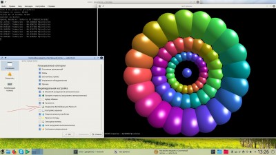

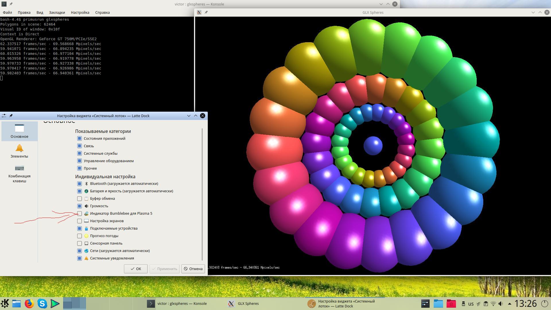

1) Правильно ли я понимаю, что на ноутбуках с гибридной графикой никакой нвидиа панели настройки быть не должно?
primusrun glxsheres выдаёт
OpenGL Renderer : GeForce GT 640M/PCIe/SSE2
60 frames/sec - 52Mpixels/sec
( без primusrun - intel)
2) Если я сам пишу OpenGL программу в с++ под IDE, то запуск её в рамках IDE под nvidia требует ли вставки primusrun в соотв. настройках IDE?

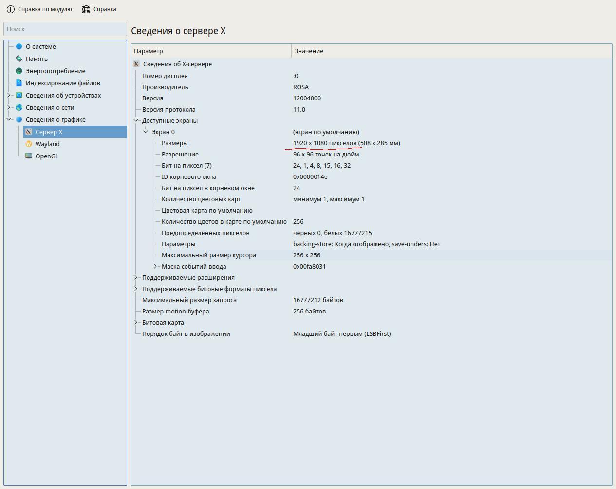

3) как можно просмотреть текущее разрешение экрана?
4) можно ли вообще отключить Интел графику?
Сообщения: 8097
Nvidia драйвера
Интел отключить нельзя.
Посмотреть можно в «Информации о системе».

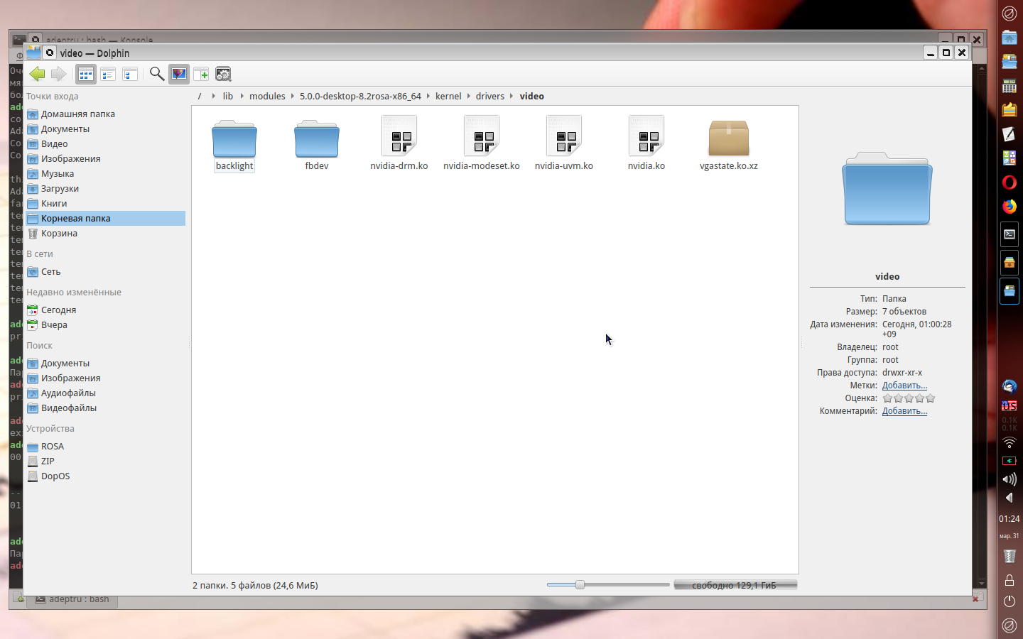

VictorR2007 писал(а): 30 мар 2019, 17:19 Вы посмотрите, скомпилилисть ли дрова вообще.

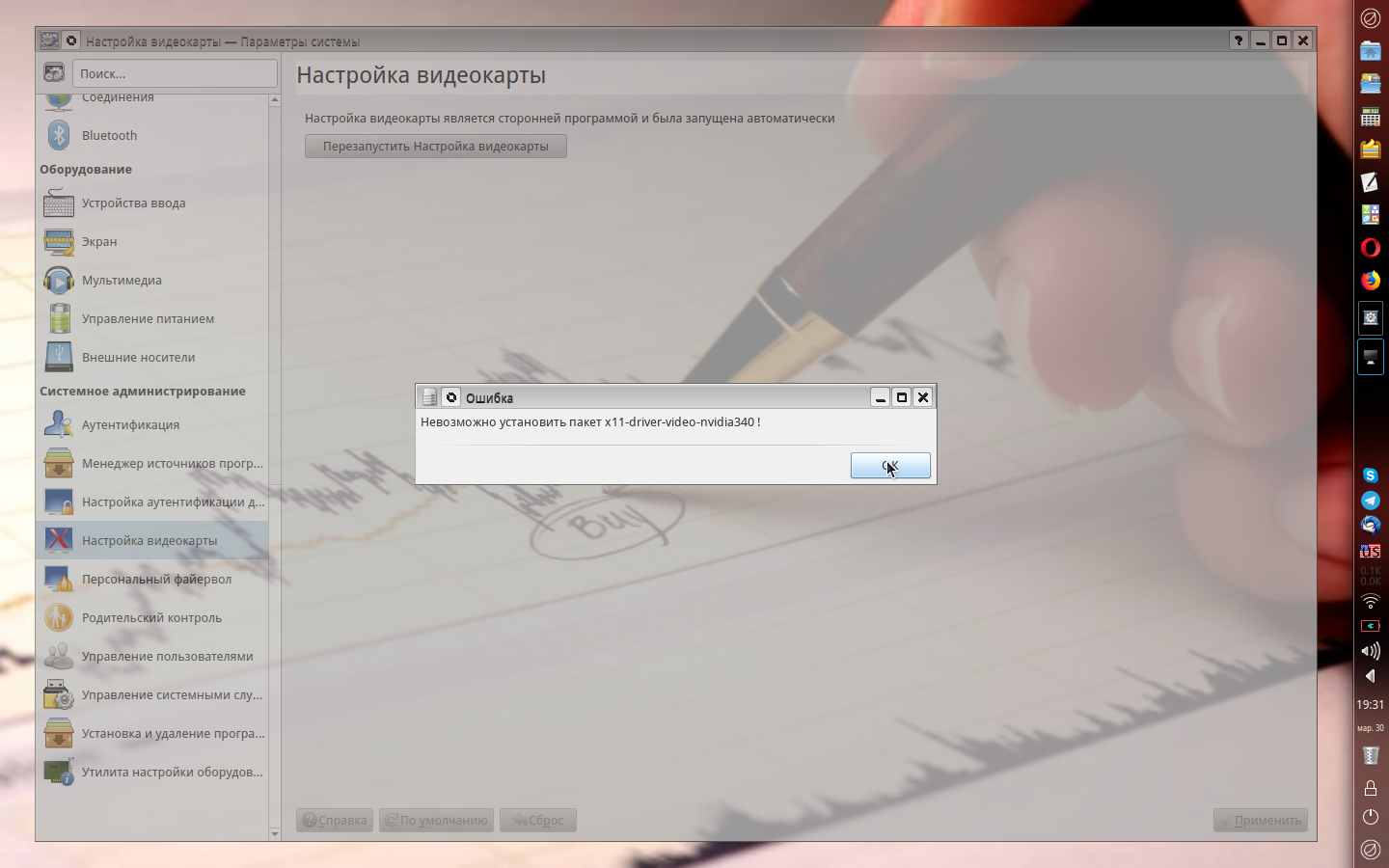

...ни одного файла не было; ни переустановка/перезагрузка, ни принудительная установка ничего не давала - пусто и всё!
После установки
urpmi dkms-nvidia418 x11-driver-video-nvidia418 dkms-bbswitch primus bumblebee
файлы появились:

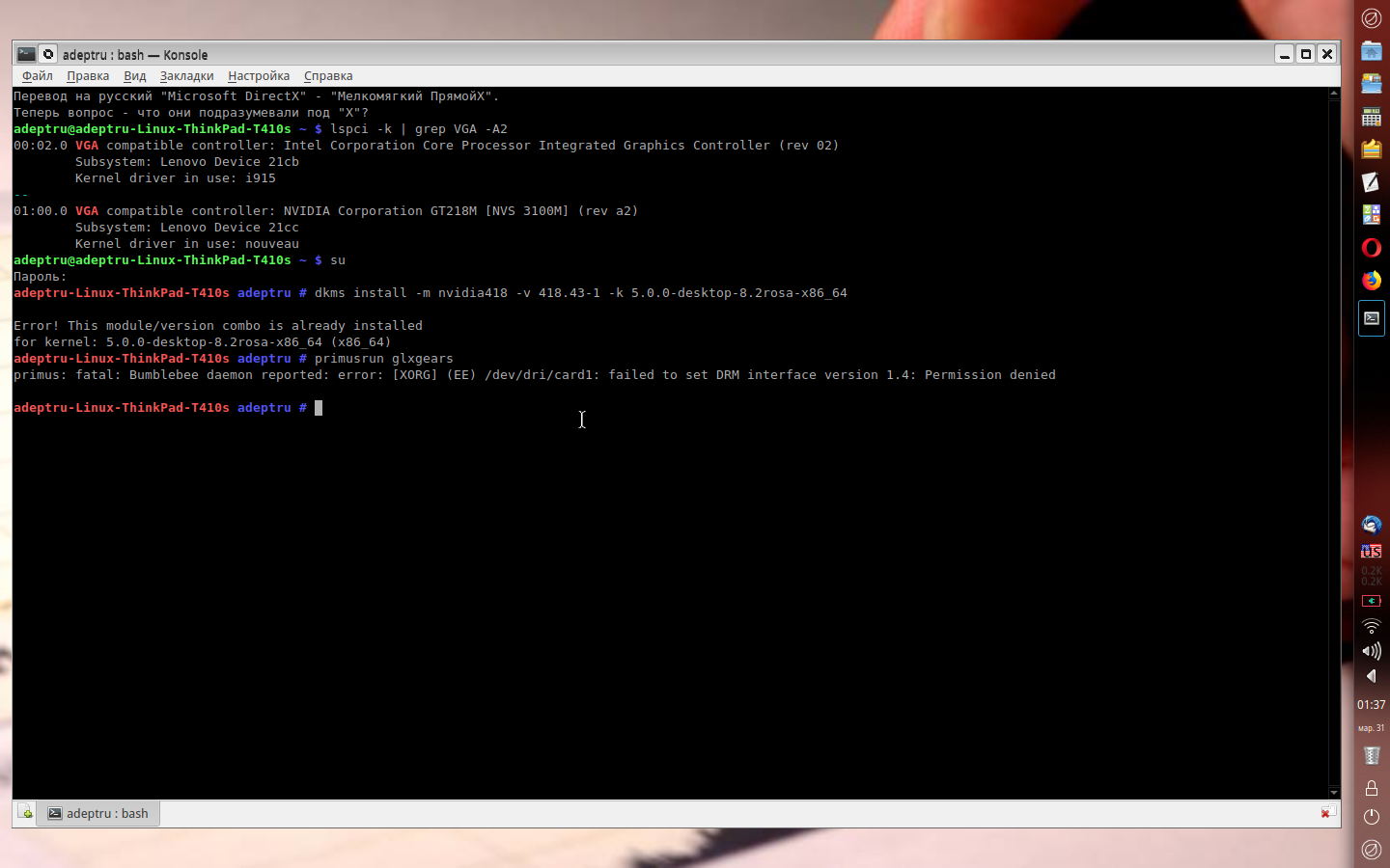

Но результат по primusrun glxgears снова ничего не даёт - ошибку выдаёт!
Думал, что нужно через XFdrake настроить, но там не видит уже установленные в ядро драйвера, а упорно предлагает 340-й ставить (но, как и в самом начале, не может выполнить установку), внаглую подсунул мне свободные. Уже не знаю в какой раз, перезрузился:
- показывает NVidia со свободным драйвером, хотя до перезагрузки (пока в XFdrake не залез) показывал драйвера из папки (на первом скрине)...
Сообщения: 8097
Nvidia драйвера
adeptru писал(а): 30 мар 2019, 20:19 а упорно предлагает 340-й ставить
Правильно предлагает.
Ваша карта работает только с версией 340.
Проблема в том, что на пятом ядре 340 не компилятся.
418 компилятся, но ваша карта с ними не работает.
Нужно удалять все пакеты nvidia, которые установлены.

adeptru
Сообщения: 663
Nvidia драйвера
Сообщение adeptru »
VictorR2007 писал(а): 30 мар 2019, 20:31
И если нужна работа карты nvidia, устанавливать ядро 4.15.0,
и на нём уже настраивать.
Понял.
Благодарю за терпение с разъяснениями!

Подскажите
1) optirun и primusrun родственники?
2) как в фреш11кде_ядро4.15 поместить виджет bumblebee с информацией об используемой видеокарте - где-то я видел информацию, что таковой существует.
Nau
Сообщения: 49
Зарегистрирован: 28 мар 2019, 10:07
Operating system: Fresh R 11 KDE ядро 4.15
Nvidia драйвера
Сообщение Nau »
Запустил optirun glxspheres - производительность выросла раза в 2,75 раза, по сравнению с primusrun.
Запустил optirun -c yuv glxspheres - выигрыш в 3,5 раза.

Установил bumblebee апплет индикатор видеокарты, добавить его не получается.
Правильно ли я понимаю, что на мой вариант фреш (11кде,ядро 4.15), он не подойдёт, т.к.там (в bumblebee applet) упоминается кде5.
Последний раз редактировалось Nau 01 апр 2019, 14:07, всего редактировалось 1 раз.
Сообщения: 8097
Nvidia драйвера
Nau писал(а): 01 апр 2019, 10:32 Установил bumblebee апплет индикатор видеокарты, добавить его не получается.
Правильно ли я понимаю, что на мой вариант фреш (11кде,ядро 4.15), он не подойдёт, т.к.там упоминается кде5.
На самом деле он прекрасно работает и как раз сделан именно для plasma5.
Если вы конечно установили пакет plasma5-applet-bumblebee-indicator из репозитория Росы.
Nau
Сообщения: 49
Nvidia драйвера
Сообщение Nau »
Да, установил оттуда. Но опыта в линукс немного, вытащить его на свет не получается. При работе нвидиа сам он не появляется, во всяком случае я его не вижу.
Сообщения: 8097
Nvidia драйвера
Ага, его нужно включить в системном лотке.
Nau
Сообщения: 49
Nvidia драйвера
Сообщение Nau »
В системном лотке у меня нет его.
Сообщения: 8097
Nvidia драйвера
Nau писал(а): 01 апр 2019, 13:49 plasma5-applet-bumblebee-indicator
Значит не установлен.
Что выдаёт команда urpmi plasma5-applet-bumblebee-indicator
Сеанс после установки пакета перезапускали?

Nau
Сообщения: 49
Nvidia драйвера
Сообщение Nau »
Переустановка не помогла. Наверное, не подходит приложение под ядро 4.15 с соотв. KDE.
Сообщения: 5440
Nvidia драйвера
Если у вас KDE, то он не будет работать. Он для Plasma.
Nau
Сообщения: 49
Nvidia драйвера
Сообщение Nau »
Да, но инструменты plasma в правом верхнем углу экрана все же есть.
И в usr/share папка плазма с плазмоидами, гдн появилась папка от bumblebee.
Сообщения: 5440
Nvidia драйвера
Nau писал(а): 01 апр 2019, 20:19 Да, но инструменты plasma в правом верхнем углу экрана все же есть.
Я пробовал ставить этот виджет, да он появляется в usr/share, но его нет в виджетах. У меня на KDE стоит один виджет в папке юзвера, его нету в usr/share, он лежит тут /home/user/.kde4/share/apps/plasma/plasmoids/ и файл название_виджета.desktop лежит тут /home/user/.kde4/share/kde4/services/. Он отображается в виджетах и можно управлять им. Я этот виджет перекинул как у меня этот стоит из usr/share, он отобразился в Настройках виджетов, после включения он появился на системной панели, но выдал ошибку, может потому что у меня нету карты Нвидия.

VictorR2007 писал(а): 30 мар 2019, 20:00 Интел отключить нельзя.
А где искать информацию о системе? Не могу найти.
Сообщения: 8097
Nvidia драйвера
Nau писал(а): 02 апр 2019, 10:50 А где искать информацию о системе? Не могу найти.
У меня тут. Если у вас kde4, то даже не помню, есть там это.
Сообщения: 5440
Nvidia драйвера
В KDE если Инфо о системе нету, то # urpmi kinfocenter это то что выше на скрине, для плазмы plasma5-kinfocenter.
