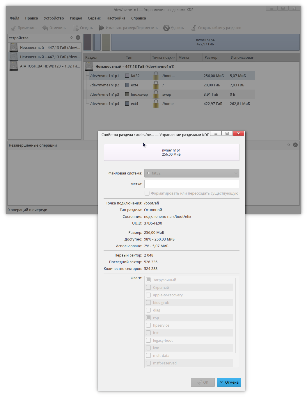

Собрал компьютер в 2017 году на Ryzen и материнской плате ASRock X370 Gaming K4, где предусмотрена установка двух nvme накопителей. До этого пользовался Rosa c R2 по R8.1, но на новое железо она не взлетала. Прошло около двух лет и сейчас нашлось решение проблемы, только на тестовой сборке Rosa R11 KDE и R10 Mate , но без танцев с бубном не обошлось. Скачивал Эту сборку, тык. После установки (разбивка в ручную) система не грузилась и в UEFI не было загрузочной записи, но диски nvme определялись и на них можно установить систему. Я не буду писать сколько часов провел над решением проблемы, начнем установку (UEFI разбивка GPT)...
Сразу после установки надо зайти в Управление разделами KDE и посмотреть в свойствах boot/efi раздела, стоят галочки на Загрузочный и esp..
Далее открыть консоль и точно посмотреть ваш диск с установленной системой.
sudo fdisk -l
У меня более скоростной это nvme1n1 и nvme1n1p1, вот его в пример и буду писать (просто заменить эту запись диска на свою).
sudo mount /dev/nvme1n1p1 /mnt
Теперь пропишем в загрузочную запись. В место 1 (/dev/nvme1n1 -p 1) пишем свой раздел, но в большинстве случаев 1.
sudo efibootmgr -c -d /dev/nvme1n1 -p 1 -L "Rosa" -l "\Efi\rosa\grubx64.efi"
Перезагружаемся и радуемся Rosa!!!

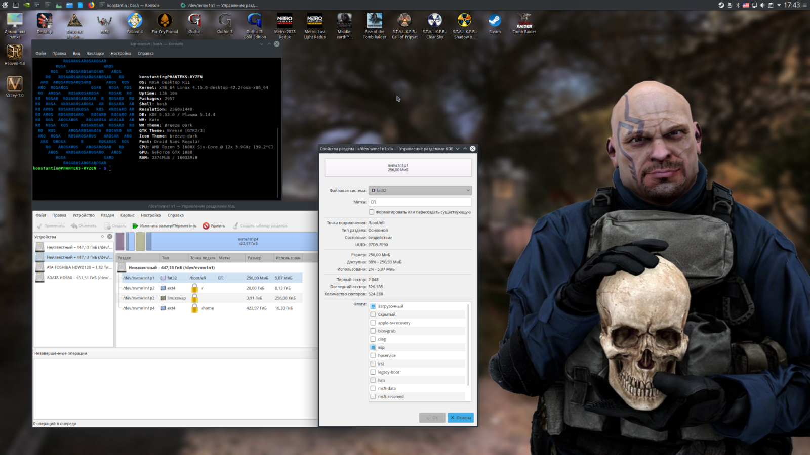

P.S. Обоина из какой игры?

Sartorius писал(а): 19 фев 2019, 06:45 Спасибо, возьмём на заметку!
Сталкер Demosfen.
