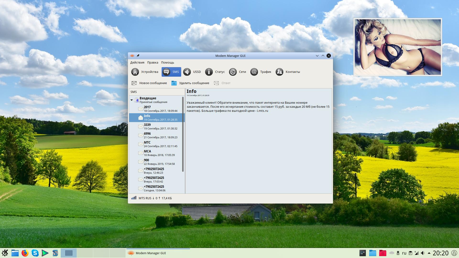

Не стоит с ним заморачиваться.
Не работает он.
Если нужно приложение для получения и отправки SMS и прочего, используйте пакет modem-manager-gui.

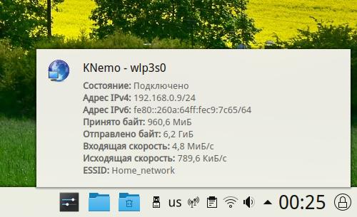

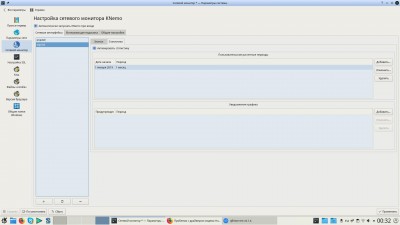

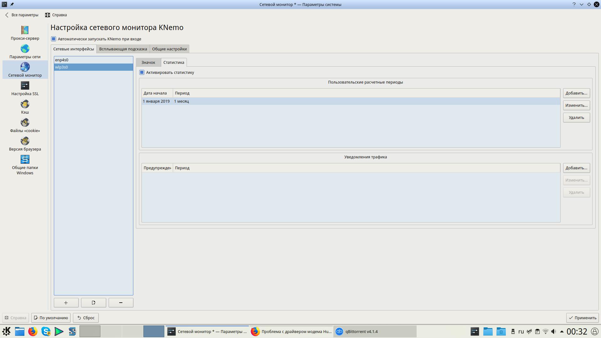

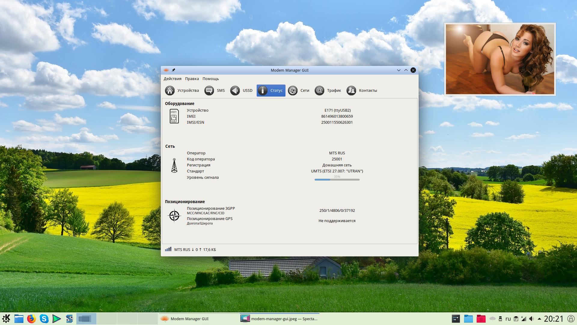

anabez писал(а): 30 янв 2019, 13:24 Привык к нему в Windows - удобно следить за скоростью приема данных.
В modem-manager-gui на вкладке «Статус» тоже показывает скорость приёма.
Но проще использовать knemo, для plasma5 он называется plasma5-knemo.
И скорость показывает, и можно гибко настроить для контроля трафика.

Попробовал knemo - понравилось. Спасибо!
