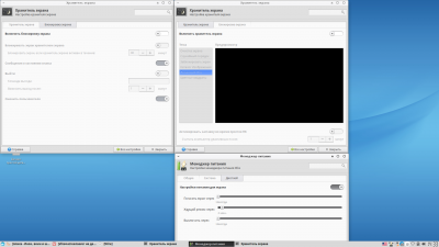

Недавно обнаружил на 2 разных машинах что xfce4-screensaver ведёт себя странно. Например вот с такими настройками
включение заставки через 1 минуту не происходит. Также нельзя заставить хранитель не блокировать экран при любых настройках.
Настройки делал через утилиту диспетчера настроек Xfce4 "Хранитель экрана"

zrpg писал(а): 16 янв 2019, 04:34 Недавно обнаружил на 2 разных машинах что xfce4-screensaver ведёт себя странно. Например вот с такими настройками
Если в параметрах хранителя экрана выставить ползунок - Включить блокировку экрана в положение выключено,то блокировка не будет работать ни по времени,ни при нажатии на кнопку - заблокировать экран.
Там-же в параметрах хранителя если включена опция - Активировать заставку во время простоя,то хранитель запускается через время указанное в пункте - Считать компьютер неактивным после: но важно,чтоб время указанное в этом пункте было меньше времени указанного в менеджере питание в пункте - погасить экран через
С блокировкой экрана есть баг - при выключении экрана он блокируется не ожидая время указанное в пункте настроек хранителя -Блокировать экран хранителем экрана ,подпункт -блокировать если хранитель активен в течении:

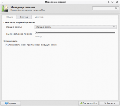

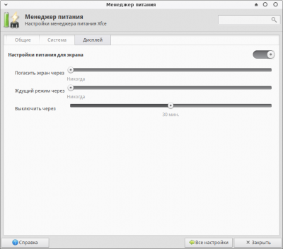

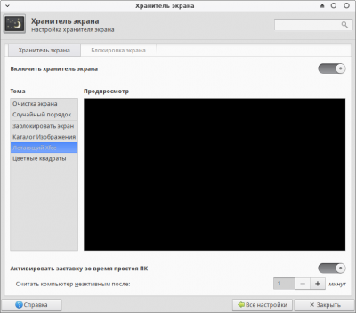

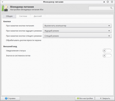

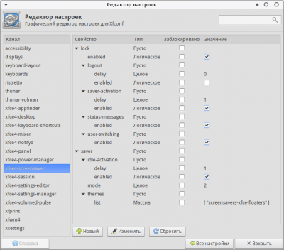

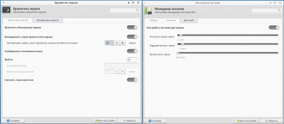

Настройки для проверки вот такие, хранитель через 1-2 мин. не запускается совсем. Экран не блокируется через следующие 1-2 мин. Монитор выключается через 30 минут, при этом включается хранитель экрана и блокировка сеанса.

vladi105
Сообщения: 111
xfce4-screensaver не действуют настройки
Сообщение vladi105 »
zrpg писал(а): 17 янв 2019, 08:47
vladi105 писал(а): 16 янв 2019, 11:47 Если в параметрах хранителя экрана выставить ползунок - Включить блокировку экрана в положение выключено,то блокировка не будет работать ни по времени,ни при нажатии на кнопку - заблокировать экран.
понял, спасибо! Не хотелось бы совсем его отключать - жалко мониторы
В менеджере питания поставьте ползунок - Погасить экран через в положение больше чем время активации хранителя,но меньше времени выключения монитора и все будет работать....скринсейвер спокойно активируется хоть через минуту,хоть через 10 .....

Получается это тоже баг. Помню что раньше, например в R9 работало и при таких настройках, то есть никогда, никогда, 30 мин.
vladi105 писал(а): 17 янв 2019, 10:08 В менеджере питания поставьте ползунок - Погасить экран через в положение больше чем время активации хранителя,но меньше времени выключения монитора и все будет работать....скринсейвер спокойно активируется хоть через минуту,хоть через 10 .....
тогда работает. Только похоже мой монитор Samsung F2380 не поддерживает режим "Погасить", потому что видно что в момент когда это должно произойти изображение 1 раз моргает после чего снова появляется хранитель экрана. На виртуальной машине работает нормально.

Вот так никогда, 2 мин, никогда, тоже не включается хранитель.

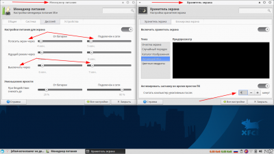

И вот так при включении Погашения экрана срабатывает блокировка. Если вообще снять галку "Блокировать экран хранителем экрана" тоже.

И вот так тоже включается блокировка

vladi105
Сообщения: 111
zrpg писал(а): 17 янв 2019, 12:34 И вот так тоже включается блокировка
Да,действительно - блокировка работает в любом случае.... Пока выходы: полностью выключить хранитель,или в настройках питания выставить время гашения и выключения экрана побольше,и вводить пароль
