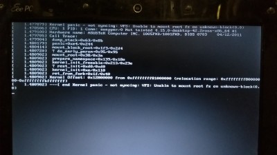

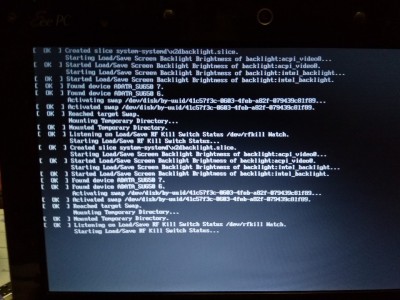

С ядром 4,15 на нетбуке Asus Eee PC 1005PXD при работе от аккумулятора дальше заставки с полосой загрузки не идет. Если нажать ALT+F2 :
А если сначало загрузить а потом выключить от сети через некоторое время зависает только кнопкой можно выключить.

В менеджер источников программ добавил источник http://abf-downloads.rosalinux.ru/rosa2 ... n/release/ .Все установил и перегрузил. При работе от аккумулятора дальше заставки с полосой загрузки не идет. А если сначало загрузить а потом выключить от сети через некоторое время зависает только кнопкой можно выключить. :cry:
