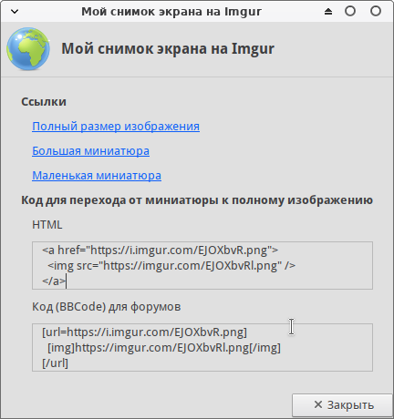

Кстати - xfce4-screenshoter делает скриншот и есть кнопка отправить на imgur.com

Спасибо, камрады!
ksnip и xfce4-screenshooter подходят. Т.к. у меня KDE, то оставил первый.

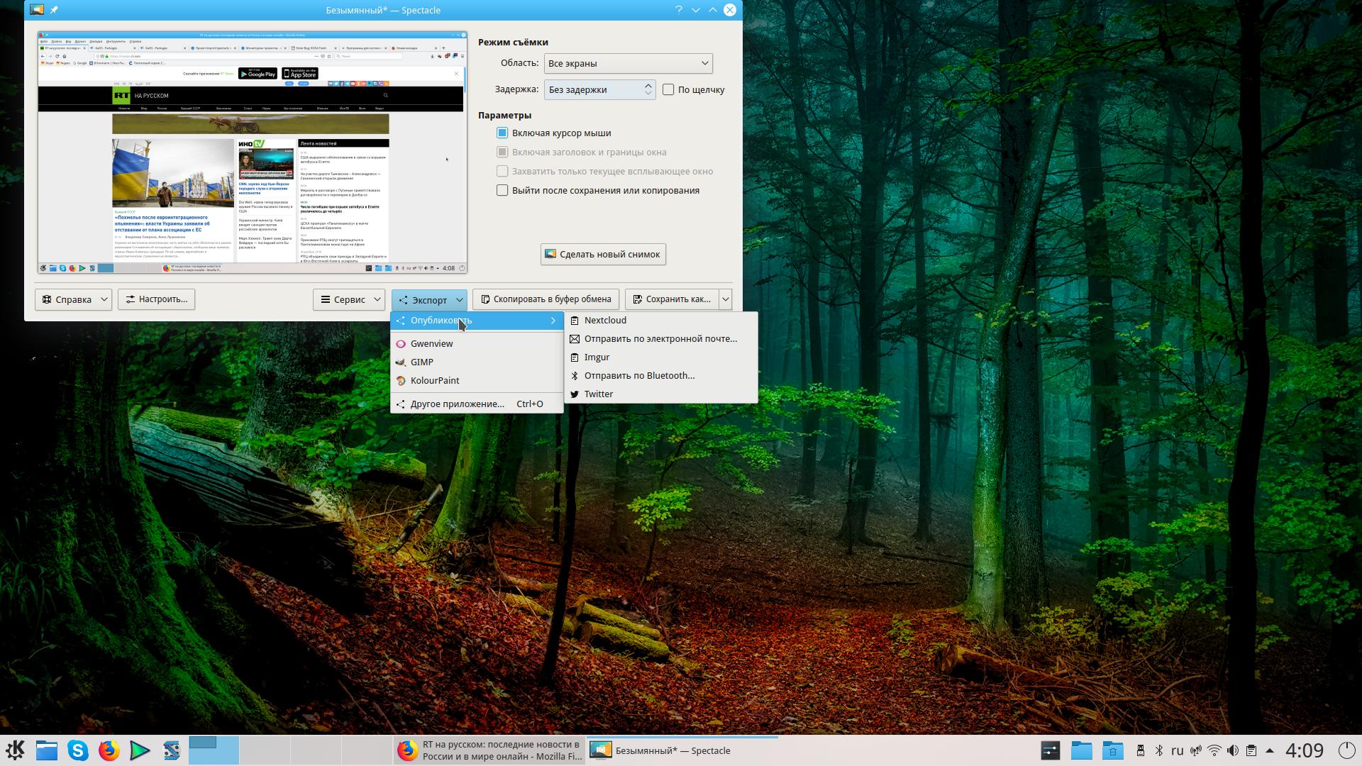

VictorR2007, у меня установлены kipi. Но кмк удобнее заливать сразу из проги скриншотов.
Вроде как Spectacle тоже это должен уметь. По крайней мере Гугл так говорит. Но у меня почему-то экспорт в imgur.com в нём отсутствует. Можно только в другие программы. :unknown:

Действительно, Гугл был прав. В Kubuntu есть меню опубликовать.
В чём может быть причина?
Сообщения: 8272
Программы для хостинга картинок
Собрал с возможностью экспорта на Imgur.
Отправил на QA.
