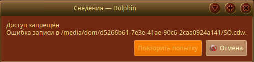

Прикупил SSD, подключил, в Биосе отображается, зашёл в Росу, в "Диспетчере разделов KDE" отформатировал в ext4, отобразился новый диск в Dolphin, зашёл на него, там папка "lost+found", пытаюсь перекинуть файл на диск - выдаёт ошибку "Доступ запрещён. Ошибка записи..."
Что ещё необходимо сделать?

Действительно, надо менять свою схему мышления. Я "dolphin" открывал не от рута, и поэтому "Свойства - вкладка Права" были недоступны, а изменять, я так понимаю. надо там.
А этот скриншот, который я привёл, описание ошибки кто делает Вы или разработчик "dolphin"? Может быть стОило сделать там какие-то подсказки... А то я увидел ошибку, а что делать не знаю. Поисковик по запросу "добавить диск в Линукс" выдаёт только установку Убунты на новый диск, больше никакой конкретики.

CeBepHuk писал(а): 10 дек 2018, 08:53 описание ошибки кто делает Вы или разработчик "dolphin"?
Никто из перечисленных.
Делает тот, кто столкнулся с ошибкой, и решил донести до разработчика.
