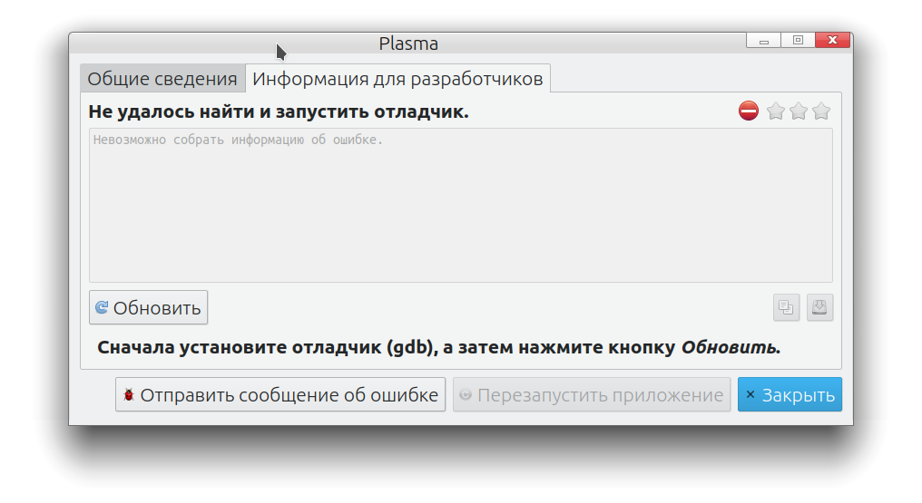

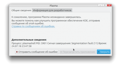

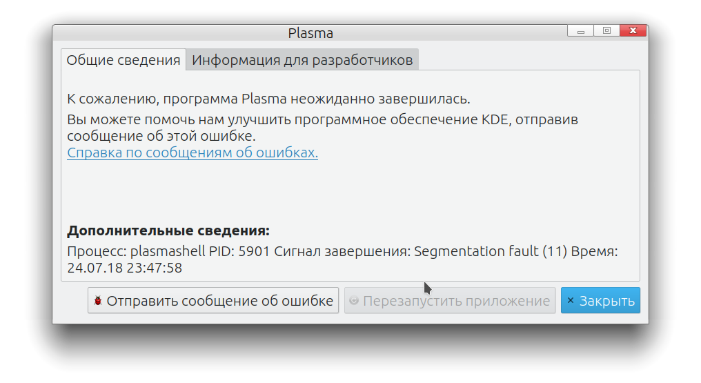

Здравствуйте. ROSA10/64/Plasma на стационарном ПК.
При включении значки в трее появляются не в правом углу нижней панели, а в центре нижней панели. Через несколько секунд нижняя панель пропадает, потом восстанавливается и значки трея уже в штатном правом углу. Но там же висит уведомление об ошибке. Его закрываю и далее всё работает штатно.
