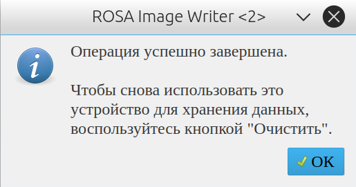

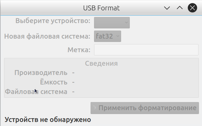

Добрый вечер. Можно здесь? После очистки флэшки в программе "ROSA Image Writer" программа "Форматирование USB" флэшку не видит. Может их объединить? И место в меню дополнительное появится :) .
Сообщения: 5477
Rosa Image Writer (версия для Win)
A13 писал(а): 10 сен 2018, 21:01 Добрый вечер. Можно здесь? После очистки флэшки в программе "ROSA Image Writer" программа "Форматирование USB" флэшку не видит. Может их объединить? И место в меню дополнительное появится :) .
Создать раздел нужно после очистки по моему.

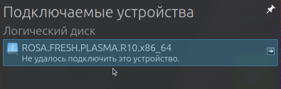

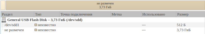

Sartorius, взял сейчас первую попавшуюся флешку (справедливости ради - она noname), записал туда под ROSA10 с помощью RIW образ ROSA10 (без UEFI который):
Проверил - с флешки загружается, live-режим работает, всё ОК.
Перегрузился в ROSA10, подключаю флешку - диспетчер файлов флешку не видит:

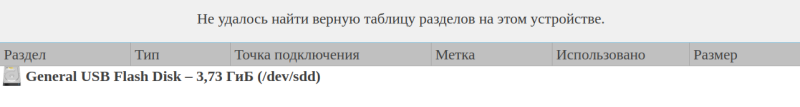

В диспетчере разделов KDE она вот так:

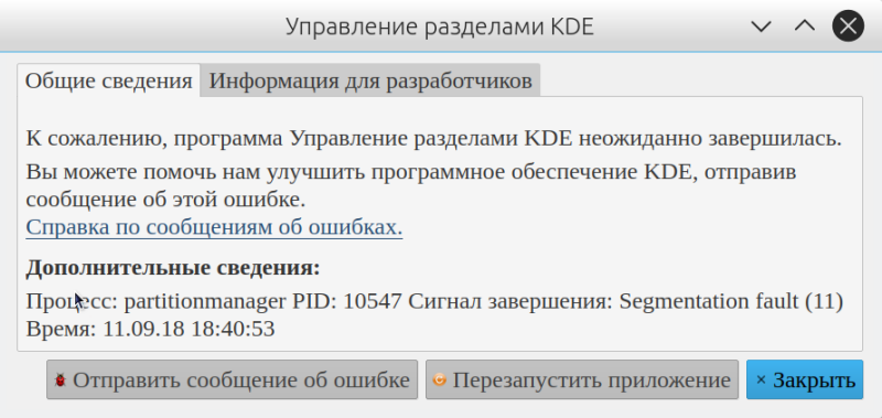

Пробую удалить раздел - диспетчер разделов падает:

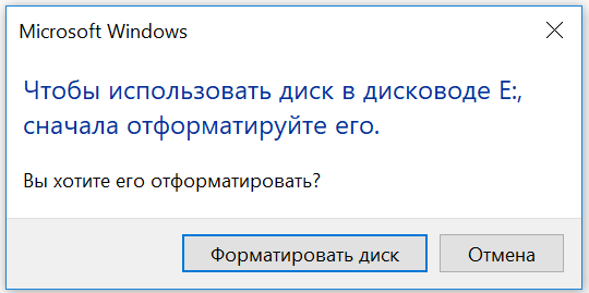

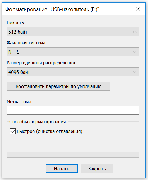

Ладно, перегружаюсь в Windows10 и подключаю флешку:
(продолжу ниже - лимит картинок исчерпан :) )
mexx400
Сообщения: 655
Operating system: Debian
Сообщение mexx400 »

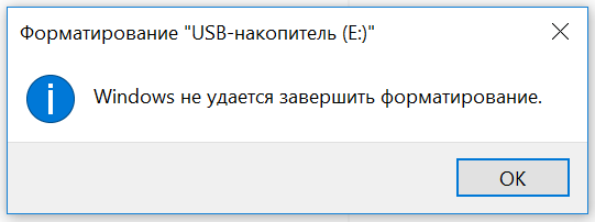

Пробую последовать совету и отформатировать:
Логично получаю отказ:

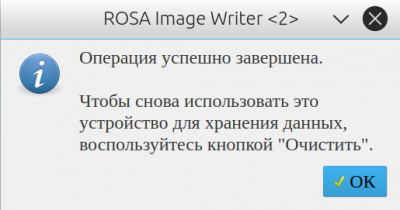

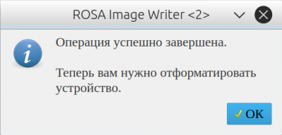

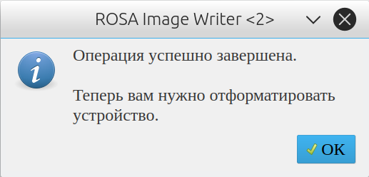

Перегружаюсь в ROSA10, запускаю RIW (он видит флешку) - жму "Очистить":
Пробую отформатировать - неудача:
Потому что в диспетчере разделов она вот так:
После чего я таки создаю новую таблицу разделов и потом раздел - всё вновь прекрасно работает.
