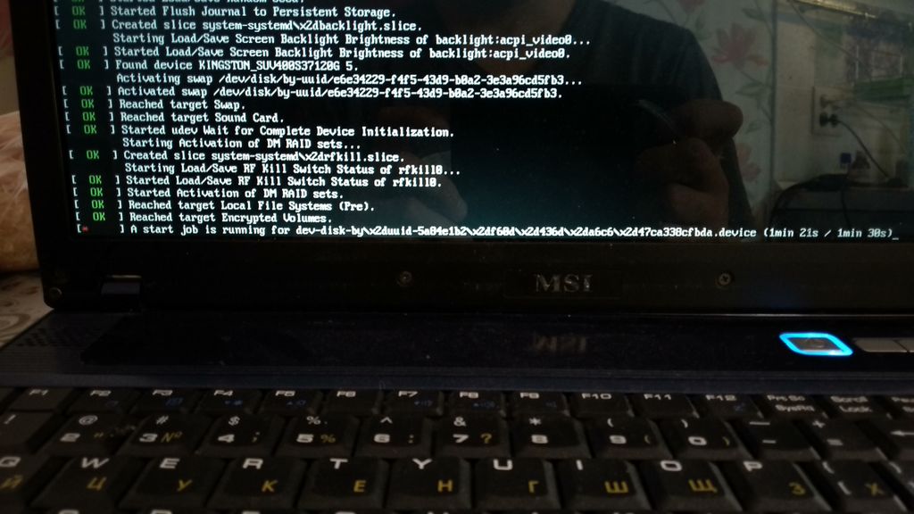

Случилась у меня такая напасть. Три года всё летало, но похоже настало переполнение раздела /home. Жена качнула торрентом сериалов и на следующий запуск я увидел это:
Блин!

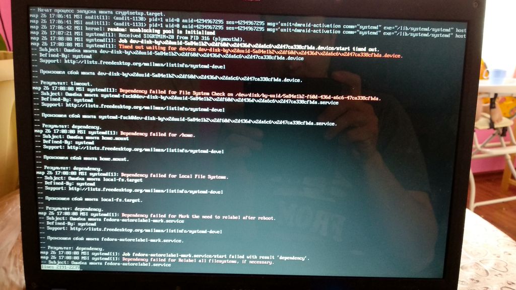

Я проследовал, согласно советам Emergency mode, почитал логи:
Что-то не видится в разделе /home.

Однако эффекта нет. Загрузка прерывается на том-же самом месте.

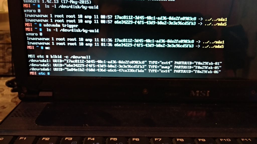

Когда я нахожусь в emergency mode - запускаю midnight. /home присутствует, но он пуст. В каталоге /media есть папка с именем пользователя, но она тоже пуста.
С флешки раздел видится и содержимое его на месте, разве что в системе он не /home.
А вот под MC попасть туда не могу никак. Как будто нет его совсем.
Скурил весь Гугол.
На мой домашний раздел не генерируется ID.
Его нет в /dev/disk
А вот при генерации из пустого места, возвращаются все номера. Но я не могу сохранить результат.
Идеи по раскопкам кончились. Конфигурационных файлов по обычным адресам нет. Куда копать дальше?

В конце концов мне надоело разбираться, почему udev упорно не генерит UUID для моего sda6 в dev/disk/by-uuid и я тупо ручками вписал в fstab, что высокие технологии сисядминов могут идти в *опу. Вместо строки: UUID="Сдесь длиннющий ID домашнего раздела", я вписал: /dev/sda6. Остальные параметры, понятно, не трогал.
Система стартанула, но меня не покидает ощущение, что она бежит на костыле, примотанном синей изолентой.
з.ы. Диск оказался переполнен вовсе не фильмами, а небольшим таким файликом "Xerrors", занимавшим 68 гигабайт. Ввиду размера, прочесть его содержимое не смог ни один редактор.
