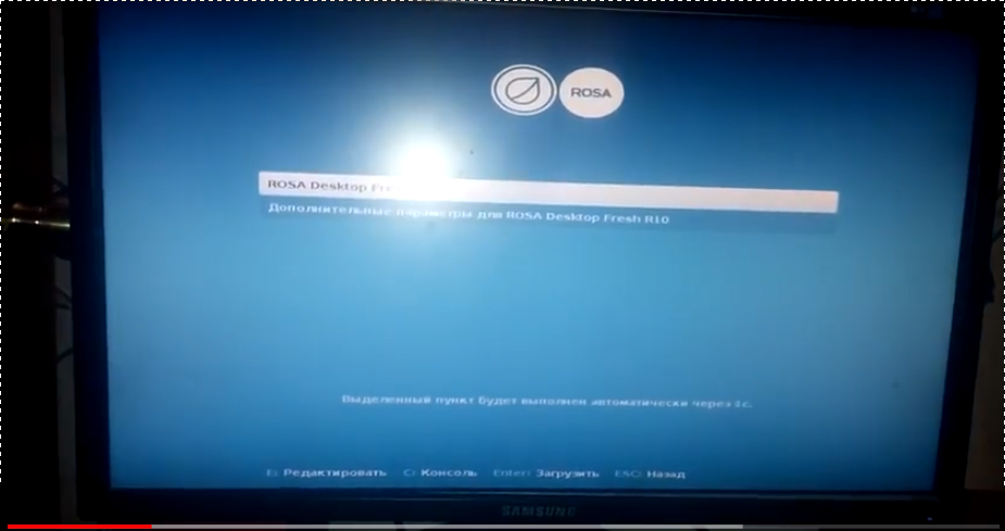

Видео с процессом загрузки ос
https://youtu.be/Utu90vHaTcY

На картинке пункт 2 - этот вариант будет получше нежели ковыряться в биосе.
Здесь на форуме прописано как это сделать.
Выбираем первый пункт и жмем на клаву E (см. мое вложение). Затем надо найти строку где есть "wmlinuz ..." и в конце этой строки прописать "iommu=soft", далее жмем на F10. После перезагрузки системы придется заново все вводит. Если это прокатило, то тогда правим grub, чтоб "навсегда".
