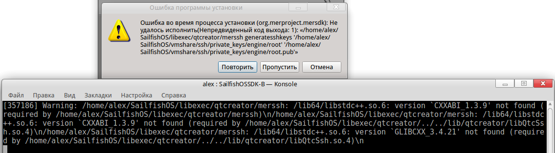

При запуске установочного файла в консоли появляется ошибка, что отсутствует /lib64/libstdc++.so.6, я открыл папку /lib64 и увидел, что вместо файла libstdc++.so.6 там символьная ссылка на файл libstdc++.so.6.0.20, менеджер пакетов показывает, что библиотека libstdc++.so.6 установлена. Как решить эту проблему? Возможно это связано с тем, что в систему устанавливались различные программы не из репозитория, хотелось бы узнать как решать такие проблемы без переустановки системы, сталкиваюсь с этим уже не первый раз.

Alex022 писал(а): 21 мар 2018, 19:08 При запуске установочного файла в консоли появляется ошибка, что отсутствует /lib64/libstdc++.so.6, я открыл папку /lib64 и увидел, что вместо файла libstdc++.so.6 там символьная ссылка на файл libstdc++.so.6.0.20, менеджер пакетов показывает, что библиотека libstdc++.so.6 установлена.
А должно быть по-другому?

Проще всего (особенно для чайников) в таких случаях перестановка. Ее мы специально сделали очень быстрой, если все ставили по-умолчанию, с отдельным разделом home, то сохранятся все файлы и настройки.
Насчет же SailfishOS SDK - может, оно 32-разрядное а вы в 64 разрядную систему ставите? Попробуйте доставить 32-разрядную библиотеку.
