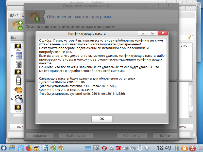

Здравствуйте!
Не могу установить системные обновления из-за конфликтующих пакетов.
Конфликтующие пакеты
    Ошибка! Пакет, который вы пытаетесь установить/обновить конфликтует с уже установленным, их невозможно инсталлировать одновременно! Пожалуйста проверьте, подключены ли источники с обновлениями, и попробуйте ещё раз.
    Если вы знаете, что делаете, то вы можете удалить конфликтующие пакеты либо произвести установку в консоли с автоматическим удалением конфликтующих пакетов.
   Помните, что все пакеты, зависимые от удаляемых, также будут удалены. Это может привести к неработоспособности всей системы!
Следующие пакеты будут удалены для обновления остальных:
 systemd-230-8-rosa2016.1.i586
(чтобы установить systemd-230-8-rosa2016.1.i586)
systemd-units-230-8-rosa2016.1.i586
(чтобы установить systemd-units-230-8-rosa2016.1.i586)

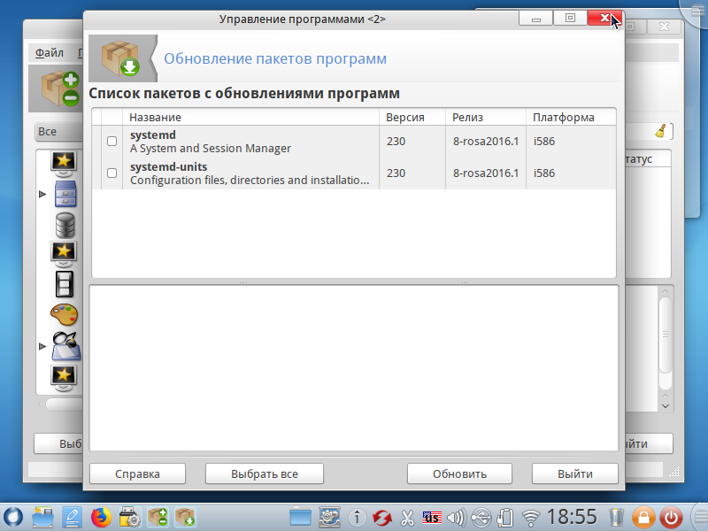

Решение
Консоль
sudo su
urpme systemd-230-8-rosa2016.1.i586
urpme systemd-units-230-8-rosa2016.1.i586
urpmi --auto-update

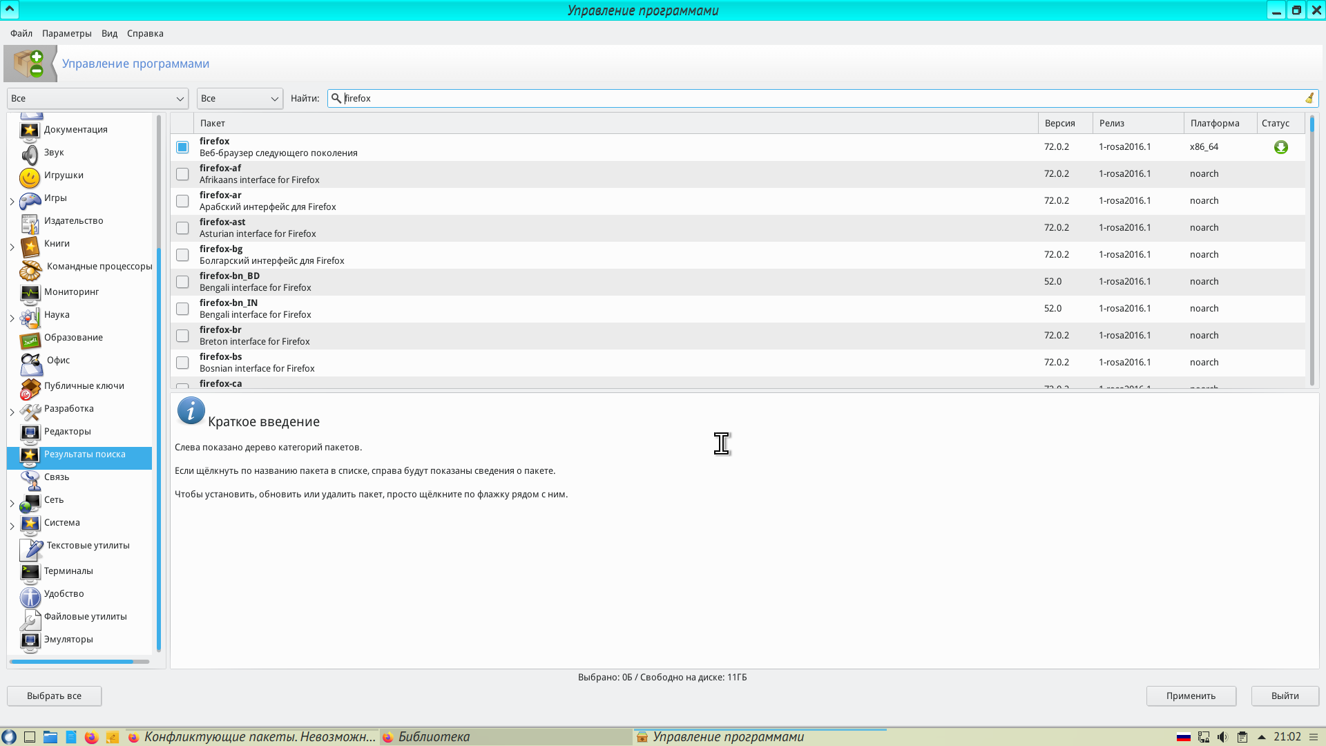

У меня похожая беда.
Пожалуйста проверьте, подключены ли источники с обновлениями, и попробуйте еще раз.
firefox-esr60-60.9.0-5-rosa2016.1.x86_64
(из-за конфликтов с firefox)
firefox-esr60-ru-60.9.0-5-rosa2016.1.noarch
(из-за неудовлетворённости firefox-esr60 == 60.9.0)
Только пакеты не находятся.

В меню запуска приложений Firefox присутствует, а в установщике чек-бокс пустой, правда версия там уже 72.0.2. Обновки на Firefox не предлагаются.
Как обновить или прогу?
Волга
Сообщения: 128
Operating system: ROSA 16.1
Конфликтующие пакеты. Невозможно установить обновления.
Сообщение Волга »
Aka писал(а): 25 фев 2020, 18:07 У меня похожая беда.
Удалите огнелис командой urpme firefox, а потом установите 72-й.
Команда urpmi --auto-update обновляет систему, а не браузер.
Если вы про этот чек бокс. Нужно поставить в нём птичку и нажать кнопку применить.

Волга писал(а): 25 фев 2020, 19:49 Удалите огнелис командой urpme firefox
Да, так работает. А ведь я вчера про это читал, но зациклился на
Aka писал(а): 25 фев 2020, 18:07 произвести установку в консоли с автоматическим удалением конфликтующих пакетов
и совсем забыл про urpme. Вспомнил уже по дороге на работу.
Большое спасибо!
P.S.
Волга писал(а): 25 фев 2020, 19:49 Если вы про этот чек бокс
Да, про него. Как раз птичку поставить и не удавалось - выскакивало сообщение об ошибке.
