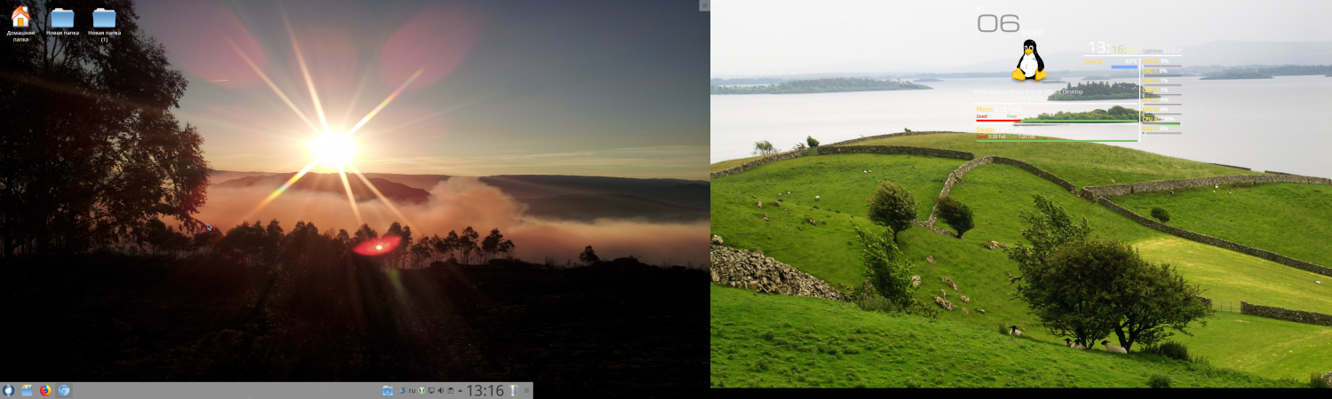

Как в Plazme5 сделать панель задач на втором мониторе, все настроил на каждом мониторе отдельный рабочий стол но вот панель задач не настраивается. Делаю добавить панель, появляться на первом мониторе сверху, видеокарта nvidia. В kde4 таких проблем нету.

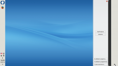

Перенести панель. Щелкнуть индикатор настройки (справа или внизу для вертикальной панели) и тащить куда надо "Край экрана".

Тянем за баннер "Край экрана"?.

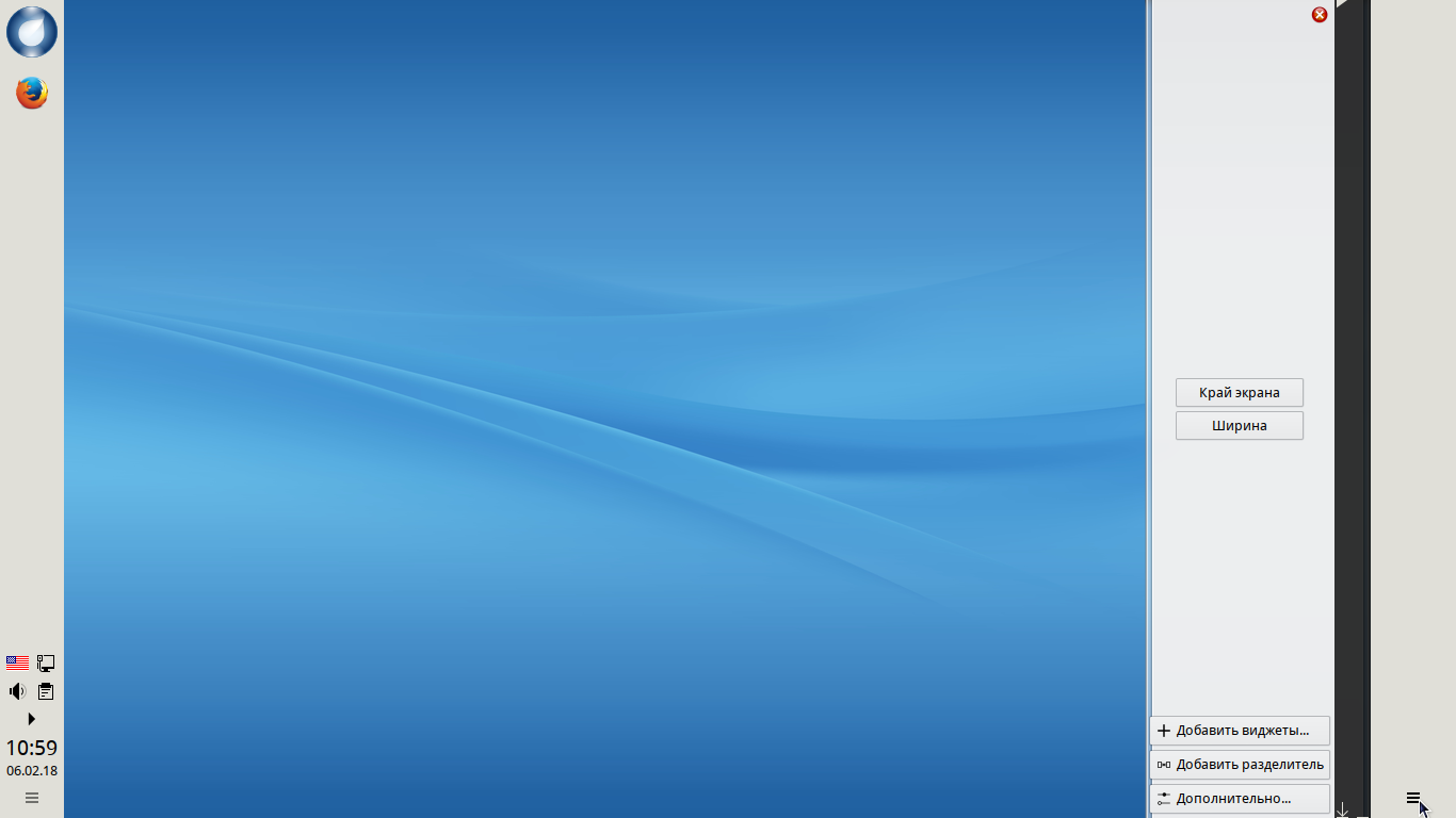

Разблокировать виджеты, потом на этой панели нажать самый правый значек и у вас откроется над панелью, Панель с кнопами текстовыми, наводите мышкой где написано Край экрана, левой кнопой хватаем и не отпуская тянем куда хотим.
