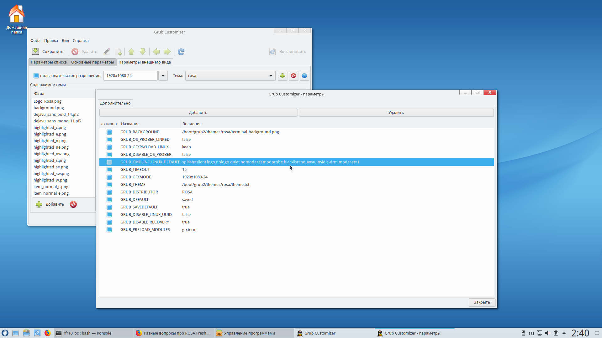

прописал modprobe.blacklist=nouveau в параметрах загрузки ядра.
после всех манипуляций само-собой перезагружаем систему. После reboot проверяем все ли наши модули корректно подгрузилисьзатем можно по PID посмотреть чего там было-то ))такой результат устраивает, nvidia-drm есть изначально.

[ 0.000000] Command line: BOOT_IMAGE=/boot/vmlinuz-4.9.76-nrj-desktop-1rosa-x86_64 root=UUID=594581ac-403f-4bfa-9f06-e0e14ea24a4d ro splash=silent logo.nologo quiet nomodeset modprobe.blacklist=nouveau nvidia-drm.modeset=1 resume=UUID=edfe8ed2-50a9-478c-b01a-5277f11fb17f
[ 0.000000] Kernel command line: BOOT_IMAGE=/boot/vmlinuz-4.9.76-nrj-desktop-1rosa-x86_64 root=UUID=594581ac-403f-4bfa-9f06-e0e14ea24a4d ro splash=silent logo.nologo quiet nomodeset modprobe.blacklist=nouveau nvidia-drm.modeset=1 resume=UUID=edfe8ed2-50a9-478c-b01a-5277f11fb17f

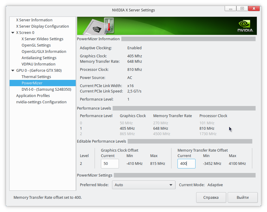

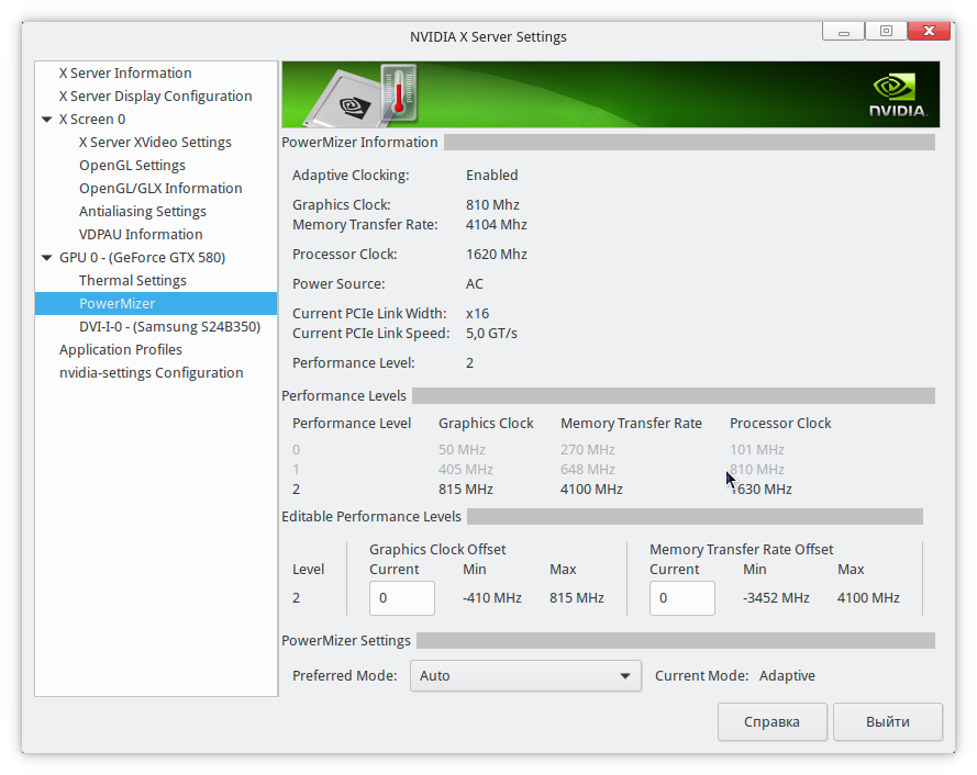

Option "Coolbits" "12"
включает возможность менять частоты gpu и video ram, а так же скорость вращения вентилятора.Использовать опции разгона нужно осторожно! В случае перегрузки видеокарточка может сгореть и ответственность за это полностью лежит на пользователе. Добавляйте частоты по 5-10 за шаг, постепенно тестируя на устойчивость. Набор утилит для тестирования GL входит в пакет mesa-demos. Классически можно в консоли дать с отключенным vsync )))
