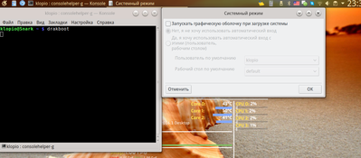

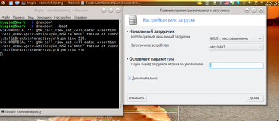

Нашел две команды drakboot и drarboot --boot на настройки загрузки grub ,в том числе графики или тестовой , но ничего не вышло , не изменяется .
Многие еще еще указывают на слово Splash в файле grub , якобы он отвечает за графику и его надо удалить .Но как бы правильно его удалить , чтоб потом еще и загрузилось как надо система без ошибок . Переустанавливать не хочется снова .
