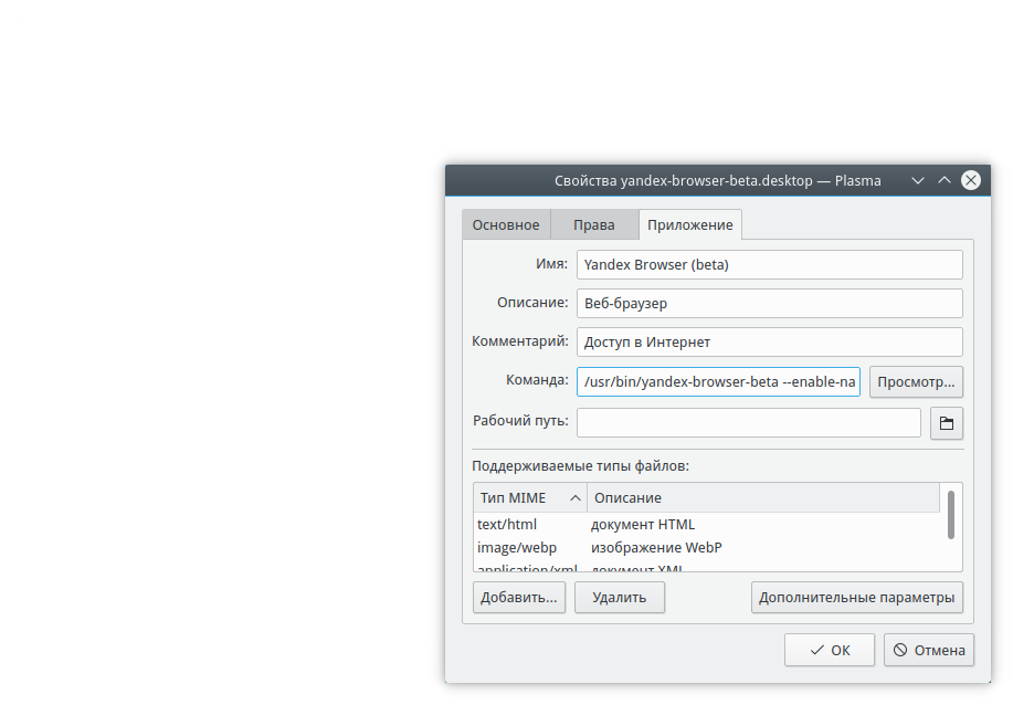

Размер кэша задаётся ключём командной строки --disk-cache-size=
есть ещё --media-cache-size=
