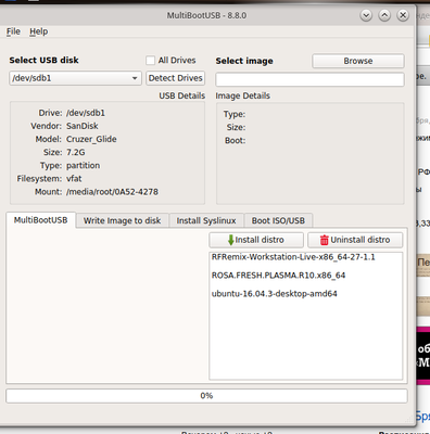

Вот несколько дней тестирую программу multiboot и что то видимо недопонимаю . С записью образов на флешку все порядке . Записывал и один и несколько образов , с этим проблем нет .А вот с загрузчиком syslinux что то не то , не хочет ни как загружаться с флешки , запускается обычная загрузка системы , а не установка системы . Такое ощущение что его просто нет на флешке или биос его не видит просто . Хотя я видел как после каждого записанного образа добавляется запись install syslinux .
Хотелось понять , что не так , так как это единственная программа для Rosa , которая записывает несколько образов на флешку .
Записывал с помощью DD и Rosa image , с этим проблем нет , записывается и потом без проблем загружается .

дистрибутив на iso самодостаточен, то и есть что не надо ни каких лишних манипуляций.
в левой стороне выбираешь свой носитель не sdx а sdx1.
в правой стороне выбираешь свой образ
если он подходит для программы, то в нижней вкладке Multibootusb появиться дорожка.
протестировать загрузку образа можно в нижней вкладке Boot ISO/USB.
все! нижняя вкладка install distro и вуаля!
проверено! средние две вкладки внизу просто не применяются, возможно для сложной записи нужны когда образы не загрузочные.

Как я писал уже , делал все как надо . В программе появляются записанные образы . Но , загрузки установки систем нет . Ведь должно появится меню выбора образов , а его нет , идет обычная загрузка системы .

что то не так, в том порядке который я написал, все отображается и пункты на черном экране для выбора загрузки.

Флешку отформатировал в FAT32 и поставил флаг boot, загрузочная.
Запустил Multibootusb, выбрал свою флешку в устройствах sdb1, справа выбрал iso образ и внизу нажал Install.
Загрузился с этой флешки, появилось сначала меню Multibootusb, в нем выбрал загрузку Rosa и потом появилось меню Rosa как при установке.
На скрине видно структуру записи. Флешка у меня 4 гб, 2 дистра не влезло чтобы проверить мульти.

banzay242
Сообщения: 903
Откуда: Уфа Омск
Re: Multibootusb
Сообщение banzay242 »
вот еще один пункт для grub:
menuentry "Calculate linux desktop 11.12 x86_64 (from ISO)" {
    loopback loop /boot/iso/cld-11.12-x86_64.iso
    linux (loop)/boot/vmlinuz  init=/linuxrc looptype=squashfs unionfs cdroot_type=vfat doload=vfat,nls_cp866,nls_utf8,squashfs,isofs,unionfs loop=livecd.squashfs        nodevfs cdroot video=uvesafb:ywrap,1280x1024-32@60,mtrr:3,splash=silent,theme:tty1 CONSOLE=/dev/tty1 udev quiet noresume doscsi       calculate=ru_RU,ru_RU,Asia/Novosibirsk,auto
    initrd (loop)/boot/initrd
Сообщения: 5350
Re: Multibootusb
banzay242 Все что вы написали может и Multibootusb без заморочек, но он не может как и в ваших описаниях UEFI.
Обычно указывают /dev/sdX и всем понятно что X буква нашей флешки потому что количество носителей на компе у всех разное.

Все таки программа гораздо эффективнее и быстрее чем все эти ручные записи , скрипты . Конечно для кругозора оно полезно , но , для меня например , пока напишу руками и головой , полдня пройдет и голова будет как чайник при закипании . :wink:

Сейчас добрался до x86_64, но без UEFI. Надо что-то?
надо файл создать в x86_64 системе вот с такими параметрами
это содержание скрипта, сам файл в домашней директории появится вот его мне и надо можно запустить в строчку без скрипта. в части/home/user/bootx64.efi, user поменять на своего пользователя.
а работает все режимы мбр, ефи смешанный и ефи, так как bootx64.efi создан в мультибут пришлось создавать его директории и ложить туда grub.cfg. если вот такой файл создать то будет директория -p "/EFI/boot" а груб будет установлен в /EFI/boot/grub2/. в директории /EFI/boot будут лежать файлы bootx64.efi и grub.cfg. а в /EFI/boot/grub2/
добавится только grub.cfg. напишу потом последовательность.
для файла bootx64.efi который сейчас мне пришлось создавать директорию мультибут и груб внутри ее, а туда ложить grub.cfg.
надо чтобы был установлен grub2-efi, sudo urpmi grub2-efi
#!/bin/sh
grub2-efi-mkimage --compress=xz -O x86_64-efi -d /usr/lib/grub/x86_64-efi -o /home/user/bootx64.efi -p "/EFI/boot" part_gpt part_msdos ntfs ntfscomp hfsplus fat ext2 normal chain boot configfile linux multiboot efi_gop efi_uga loopback gzio font gfxterm

ухты надо попробовать, а то я себе цель задал сделать флешку чтоб исо грузила во всех режимах
http://mirror.rosalab.ru/rosa/rosa2016. ... noarch.rpm
