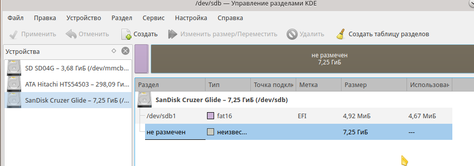

Вчера записал на флешку R10 , так как на ней была R9 . Все записалось нормально и загрузка установки идет с неё . Но вот посмотреть записанные файлы не могу , так как dolphin не отображает эту записанную флешку с помощью программы Roca image . Другие флешки показываются в dolphin без проблем .
Так же диспетчер разделов видит эту флешку , но не определяет ее .
Это конечно не критично , но если вдруг захочется посмотреть файлы на ней , то не смогу .

Это не баг, просто формат у загрузочной флэшки такой, что как обычная файловая система она не видится.

В R9 если не изменяет память dolphin видел эти файлы , но могу и ошибаться конечно .

Не видел ни в одной Росе такого. Кнопку очистить приклеили не так давно к проге записи образа. Обычный юзвер не знал что делать с такой флешкой.
