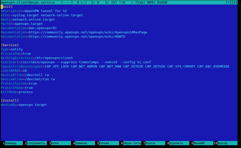

ОБАЛДЕТЬ!! прошло ещё 5 лет, systemctl enable openvpn-client так и не работает... неужели всё так плохо? что удивительно во всех мануалах в инете что я находил - было написано что сделать автозапуск нужно именно так... :(
интересно.. почти такой как указал Khorn7sk, код написан в том файле (название папки только почему-то отличается)
но при этом автозапуск не работает..

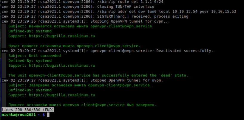

Mad AlexX писал(а): 03 сен 2022, 07:15 journalctl -xeu имя_системд_юнита
Спасибо!
ROSA выдала следующее:
вкратце: там написано что вчера успешно завершился сервис(я его запускал systemctl start), а сегодня (вот сейчас лог смотрел) никаких событий нет..
подскажите, пожалуйста, что дальше смотреть?
есть какой-то файл в котором перечислено всё что должно запускаться? (включенное через systemctl enable)
просто я думал увижу что-то типа "неудачный запуск", а получается что он и не пробовал запускаться..

MishkaS писал(а): 03 сен 2022, 08:41 есть какой-то файл в котором перечислено всё что должно запускаться? (включенное через systemctl enable)
Такой файл есть, можно его узнать командой
systemctl cat имя_системд_модуля
Где-то в начале будет написан путь к файлу, и дальше его содержимое. А вообще, может автозагрузка этого модуля не включена, если через systemctl start запускается, а автоматически нет. Может ещё раз сделать systemctl enable.
