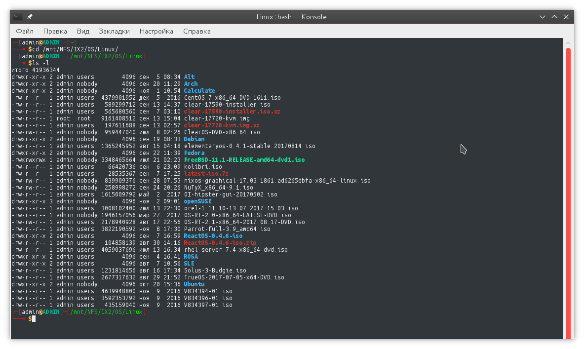

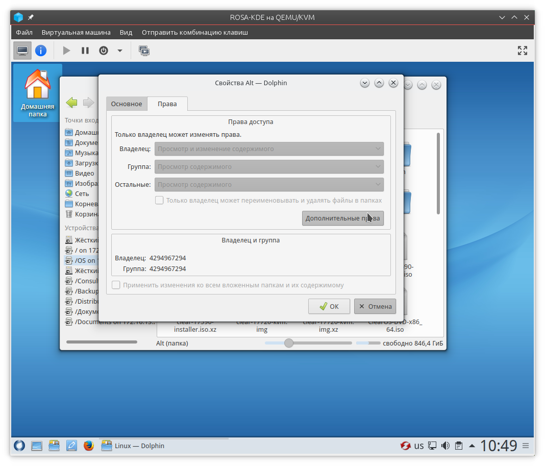

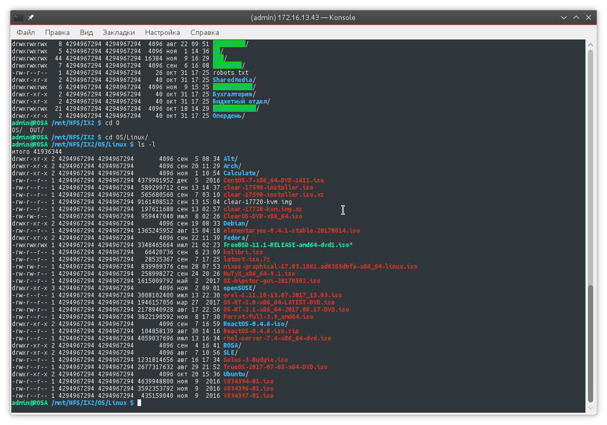

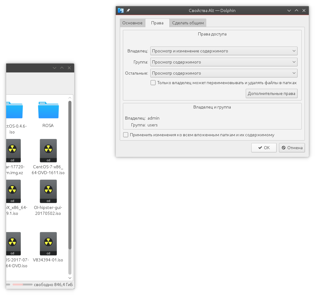

Бага довольно старая, но есть один очень неприятный момент, криво назначает владельца примонтированых папок по сети.
Имеется сетевое хранилище, все папки с одинаковыми правами, и все ОС монтируют их нормально со всеми правами на чтение и запись, в общем как положено, а вот в Rosa при монтировании какая то свистопляска с правами. При этом каталог монтируется одной и той же командой прописанной в fstab. Везде видно что в росе пользователь и группа 4294967294, а в остальных все как положено, я попытался переназначить права на один каталог в росе, и все поломалось к чертовой бабушке, в росе временно это решило проблему, но хранилище само восстанавливает права как и задумано, другие сетевые каталоги не с хранилища, там ломаются права совсем, там кроме как с самой росы больше никто не попадет, роса похоже все ресурсы воспринимает как ресурсы пользователя, и выставляет все права как на файлы и папки в домашней директории, но почему? это же общий сетевой каталог, для всех а не только для росы, особенно учитывая то что он находится вообще в другом месте. И еще такой момент, в папке к которой роса ограничила доступ, в ее подпапках могут быть файлы и папки доступные всем на чтение и запись, при этом это как то происходит избирательно, например есть в папке только для чтения 100 подпапок, из них может быть 3 папки с чтением и записью а остальные 97 только для чтения, при том что уровень описанной папки может быть на любом уровне(например \\dir1\dir2\dir3\наша папка\) Это так только в Росе, как-то не правильно.
тот же самый каталог в SUSE.
Роса в файловом менеджере
И как определяется в других ОС, как пример, SUSE
Роса консоль
Роса консоль

Re: Rosa не умеет назначить владельца файлов и папок?
Да вряд ли имеет, просто столкнулся с подобным, когда запустил контейнер с ROSA через machinectl.
4294967294 это -2 или nobody.

В общем ничего не помогает, если запустить nfs-idmap то владелец определяется но прав по прежнему на запись нет, сама служба при старте не запускается, enable не помогает, я глянул в других ОС, там то же самое, служба при старте не активна, поглядел конфиги, есть только idmapd.conf, ну собственно как и везде, конфиг nfs-common это ебунтойдный конфиг, у них директория /etc/default/ используется чаще, он есть только там и его производных, ладно, я создал его, добавил параметр
