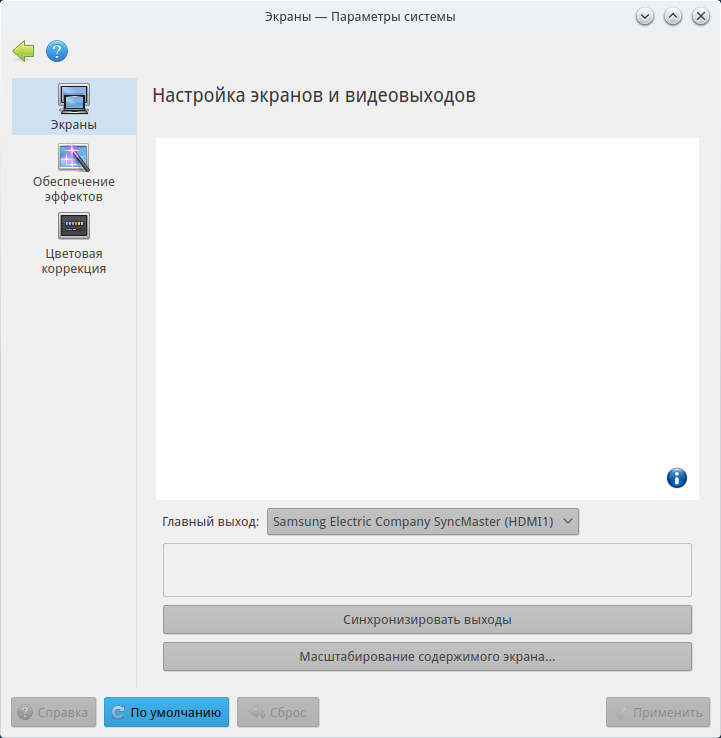

Давно хотел сообщить об этой проблеме:
У меня подключены три монитора. Но настроить их расположение не могу из-за указанной ситуации.
Проба оборудования: https://linux-hardware.org/index.php?probe=25c19fc3d2
В Kscreen отсутствуют настройки экранов

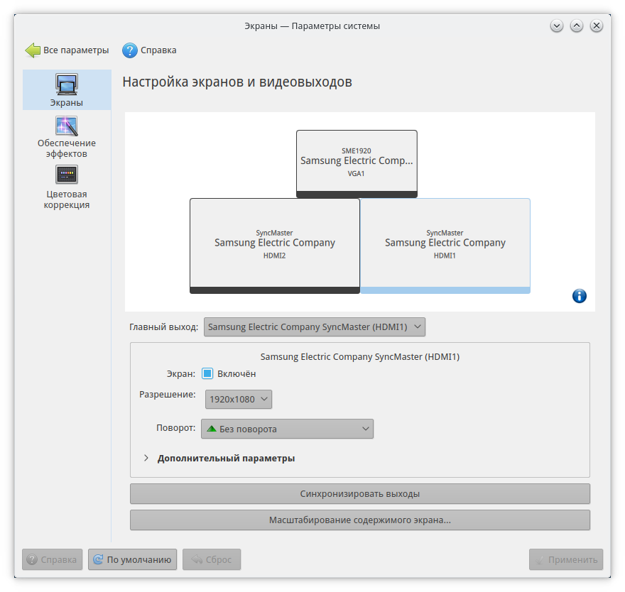

А если в лайве загрузиться, проблема присутствует?
Re: В Kscreen отсутствуют настройки экранов
При загрузке с USB-flash в live-режиме всё в порядке:

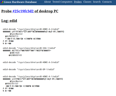

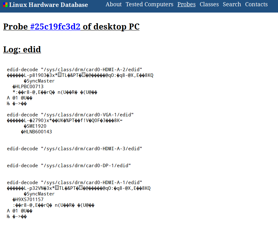

Вот этот лог - https://linux-hardware.org/index.php?pr ... 2&log=edid интересно отображается (см. вложение).
