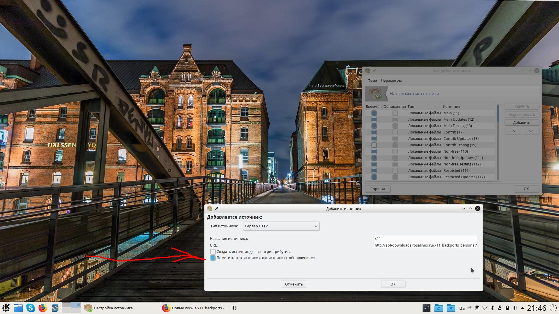

Обновили x11-server до версии 1.19.3. Доступен для теста и использования в x11_backports.
Подключить можно командой
Для x86_64
urpmi.addmedia x11 http://abf-downloads.rosalinux.ru/x11_backports_personal/repository/rosa2016.1/x86_64/main/release/
Для i586
urpmi.addmedia x11-32 http://abf-downloads.rosalinux.ru/x11_backports_personal/repository/rosa2016.1/i586/main/release/
Для x86_64 нужно подключать оба источника.
Нужны для старого skype, но что наиболее важно, для steam.
У меня уже установлены все обновления оттуда.
На самом деле, гоняю их уже с 9 числа.
Сейчас опубликовали и туда.

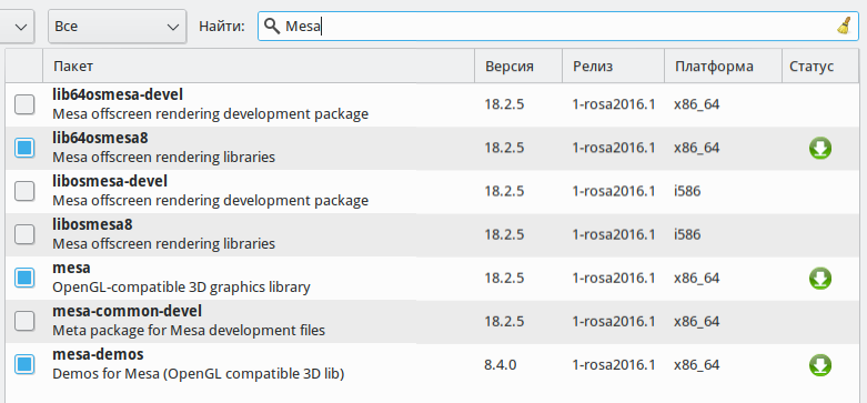

C данных репозитариев установил новый Mesa 18.2.5, появилось парочка вопросов:
1. В "Управлении программами" отображается установленная новая версия
2. В пробе в разделе "glxinfo" предыдущая, в разделе "rpms" уже новая.
3. Вывод команды из консоли:
$ glxinfo |grep -i opengl
OpenGL vendor string: X.Org
OpenGL renderer string: Radeon RX 550 Series (POLARIS12, DRM 3.23.0, 4.15.18-nrj-desktop-1rosa-x86_64, LLVM 6.0.1)
OpenGL core profile version string: 4.5 (Core Profile) Mesa 18.2.1
OpenGL core profile shading language version string: 4.50
OpenGL core profile context flags: (none)
OpenGL core profile profile mask: core profile
OpenGL core profile extensions:
OpenGL version string: 4.4 (Compatibility Profile) Mesa 18.2.1
OpenGL shading language version string: 4.40
OpenGL context flags: (none)
OpenGL profile mask: compatibility profile
OpenGL extensions:
OpenGL ES profile version string: OpenGL ES 3.2 Mesa 18.2.1
OpenGL ES profile shading language version string: OpenGL ES GLSL ES 3.20
OpenGL ES profile extensions:
Проясните, пожалуйста, обновилась Mesa или нет?
Сообщения: 7983
Новые иксы в x11_backports
CeBepHuk писал(а): 20 ноя 2018, 09:18 Проясните, пожалуйста, обновилась Mesa или нет?
Может нужно перезагрузить?
bash-4.4$ glxinfo |grep -i opengl
OpenGL vendor string: Intel Open Source Technology Center
OpenGL renderer string: Mesa DRI Intel(R) Ivybridge Mobile
OpenGL core profile version string: 4.2 (Core Profile) Mesa 18.2.5
А вы обновились, или просто установили пакеты с именем mesa.
А то в пакетах на картинке мало пользы.
В самом пакете mesa только файл ‎/etc/drirc
и документы.
Здесь на странице внизу есть список пакетов, входящих в Mesa https://abf.rosalinux.ru/build_lists/2952854
CeBepHuk
Сообщения: 98
Сообщение CeBepHuk »
Спасибо, поставил ещё половину пакетов по Вашей ссылке и теперь всё обновилось нормально. Мне казалось в Линукс устанавливаешь главный пакет, а он автоматом подтягивает и обновляет все остальные.

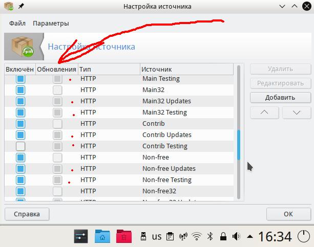

Сообщения: 7983
[/quote]
CeBepHuk писал(а): 21 ноя 2018, 08:06 Источники были подключены, однако через "Параметры системы - Обновление системы" ничего не предлагало, окошко было пустым. А через команду "auto update" 40 пакетов на обновление. Думал что это одно и то же.
"Параметры системы - Обновление системы" ищет новые пакеты только в источниках, отмеченных как источники с обновлениями.
Отметил их на картинке.
Команда «urpmi --auto-update» ищет новые пакеты во всех источниках.
Это так, для информации. :)
CeBepHuk
Сообщения: 98
Я задам реально глупый и стыдный вопрос, но я не нашёл как отметить этот квадратик для обновления :oops:
Сообщения: 7983
CeBepHuk писал(а): 21 ноя 2018, 21:08 Я задам реально глупый и стыдный вопрос, но я не нашёл как отметить этот квадратик для обновления :oops:
Да, они не изменяются.
Но если добавлять через графику, то можно установить его как источник с обновлением.
Приложу фотку.
И второй вариант, это изменить файл /etc/urpmi/urpmi.cfg
заменив, например, текст
x11 http://abf-downloads.rosalinux.ru/x11_backports_personal/repository/rosa2016.1/x86_64/main/release {
на
  update
