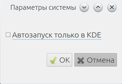

keleg писал(а):Можно посмотреть на момент запуска. Помнится, там можно было регулировать - до, во время или после плазмы стартовать.
Где это посмотреть?
Если речь про "Параметры->Запуск и завершение->Автозапуск", то там в "Дополнительно" для приложения можно отметить только "Автозапуск только в KDE", но это не решает проблему:
