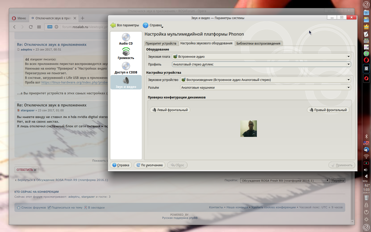

Во всех приложениях перестал воспроизводится звук.
Нажимаю на кнопку "Проверка" в "Настройках видео и аудио" - звук воспроизводится.
Перезагрузка не помогает.

...а Вы приоритет устройств в этих самых настройках (звуковую плату, профиль...), случайно, не меняли?stargazer писал(а):Во всех приложениях перестал воспроизводится звук.

Вы имеете ввиду не ставил ли я hda nvidia digital stereo выше встроенного аудио?
Нет, всё на своих местах.

вот на этой вкладке не меняли, например, встроенное аудио на независимые устройства или аналоговый стереодуплекс на кучу вариантов из выпадающего списка? Почему спрашиваю - сам с таким сталкивался года полтора назад, а как исправил, сейчас и не вспомню...stargazer писал(а):Вы имеете ввиду не ставил ли я hda nvidia digital stereo выше встроенного аудио?

Сейчас я пытался воспроизвести звук из "Системных уведомлений" в настройках и система мне сообщила следующее:
- KNotify пт сен 22 19:17:02 2017: <html>Выполнено переключение на устройство вывода звука <b>HDA NVidia Digital Stereo (HDMI)</b>,<br/>потому что оно имеет больший приоритет чем текущее или специально выбрано для этого звукового потока.</html>

...вот видите, подмена,все-таки, произошла, надо пробовать назад вернуть...stargazer писал(а):Сейчас я пытался воспроизвести звук из "Системных уведомлений" в настройках и система мне сообщила следующее:

Вы правы, вопрос как?
Почему то нельзя просто так взять переключить обратно и нажать "Применить" и "ОК"

До отключения у меня был блок питания другой
Был ZM600-LEⅡ. Стал RM650x. Но я не стал об этом упоминать т.к. это не имеет отношения к Росе
Вопросы:
Из-за чего поменялся приоритет аудио устройства?
Как снова отдать приоритет встроенному аудио?
Вопросы:

...снова повторю, не помню, но попробуйте настройки пульс-аудио (устройства вывода)stargazer писал(а):Нигде не могу найти справочный материал.

Спасибо за помощь. Я установил систему вновь и в меню "Настройка аудио и видео", во вкладке "Приоритет устройств" поднял HDMI выше Встроенного и перезагрузил.adeptru писал(а):...снова повторю, не помню, но попробуйте настройки пульс-аудио (устройства вывода)stargazer писал(а):Нигде не могу найти справочный материал.

Снова необходимо переключиться с Realtek на HDMI, мой способ не срабатывает.
Как переключить KDE 4 с Realtek на HDMI?
Где эта насройка?
KMix не срабатывает
alsamixer не нашёл такой функции
pulseaudio есть такая функция, только по одному приложению.
Сам задаю вопрос, САМ ОТВЕЧАЮ.
Где эта насройка?
KMix не срабатывает

А если просто вырубить реалтек?

Думаю, не стоит так делать. Нужен тумблер. Поднял тумблер - Realteck, опустил - HDMI.keleg писал(а):А если просто вырубить реалтек?

Я не про хардовое выключение, я про pavucontrol. У меня была та же проблема, всегда просто отключал ненужное в pavucontrol и все работало.

Что в pavucontrol надо нажать?keleg писал(а):Я не про хардовое выключение, я про pavucontrol. У меня была та же проблема, всегда просто отключал ненужное в pavucontrol и все работало.

В конфигурации сделать "выключено". Это надежнее получается, чем другие вариантыstargazer писал(а):Что в pavucontrol надо нажать?

Спасибо, хорошая функция.keleg писал(а):В конфигурации сделать "выключено". Это надежнее получается, чем другие вариантыstargazer писал(а):Что в pavucontrol надо нажать?
