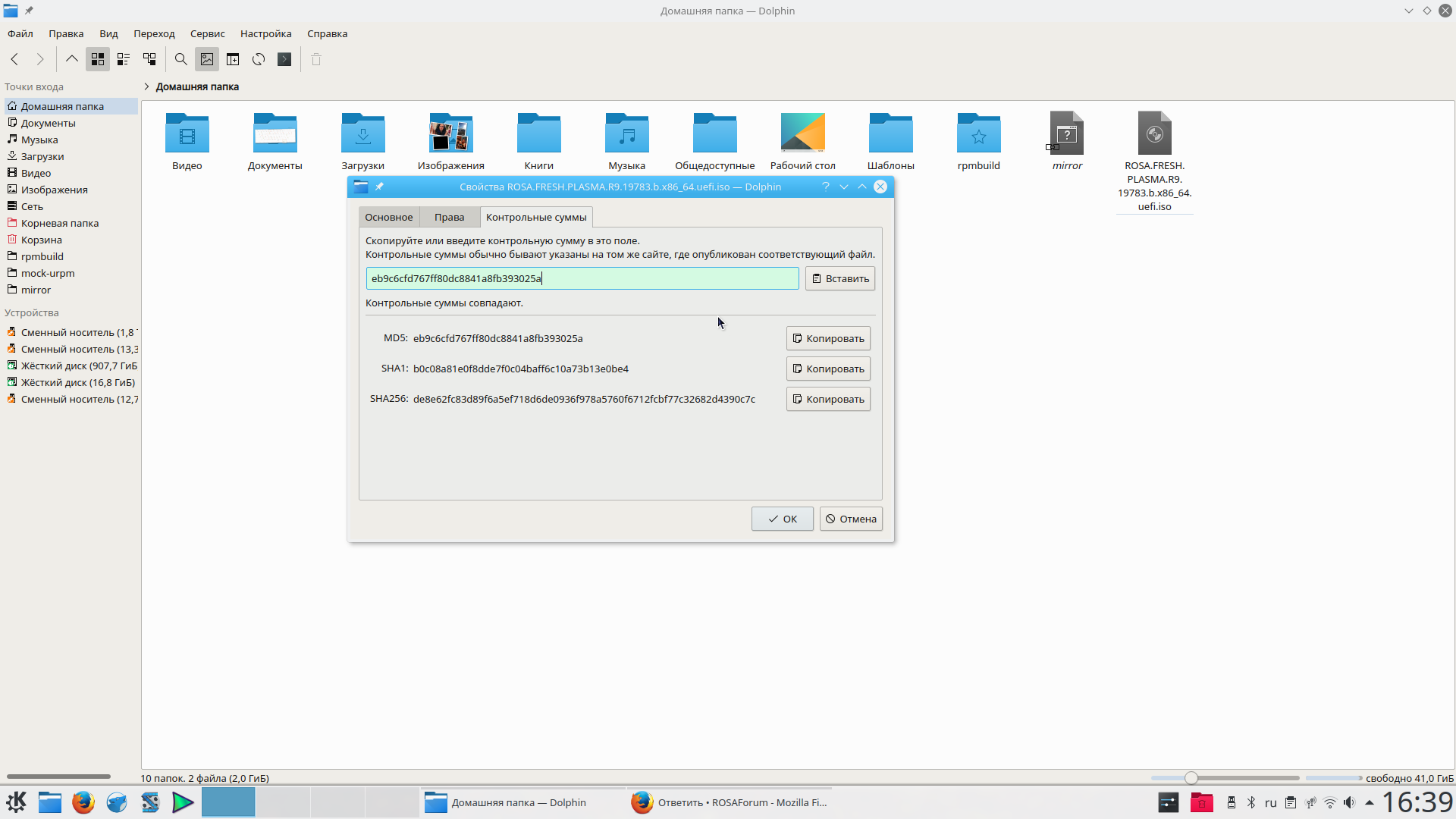

При записи на диск или на флешку проверяйте md5sum может скачался битым. Там на скачках есть текстовый файл, вот и с ним сравнивайте.
в каталоге с iso можете дать команду md5su ваш_исо.iso > ваш_текс_файл.txt

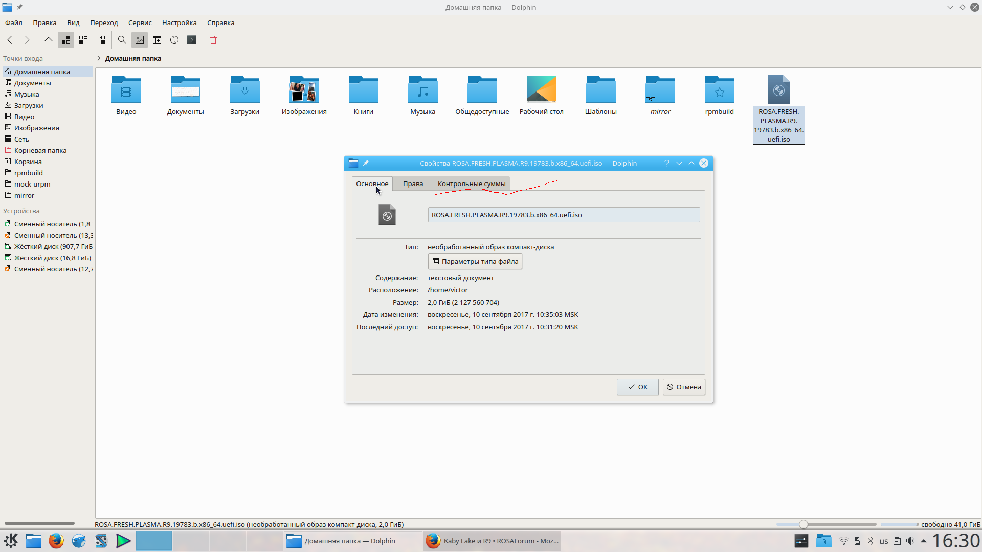

Сообщения: 7929
Re: Kaby Lake и R9
keleg писал(а):еще у нас, под Росой работает команда checkisomd5 имяобраза
Ещё у нас на plasam5 есть свойство файла
