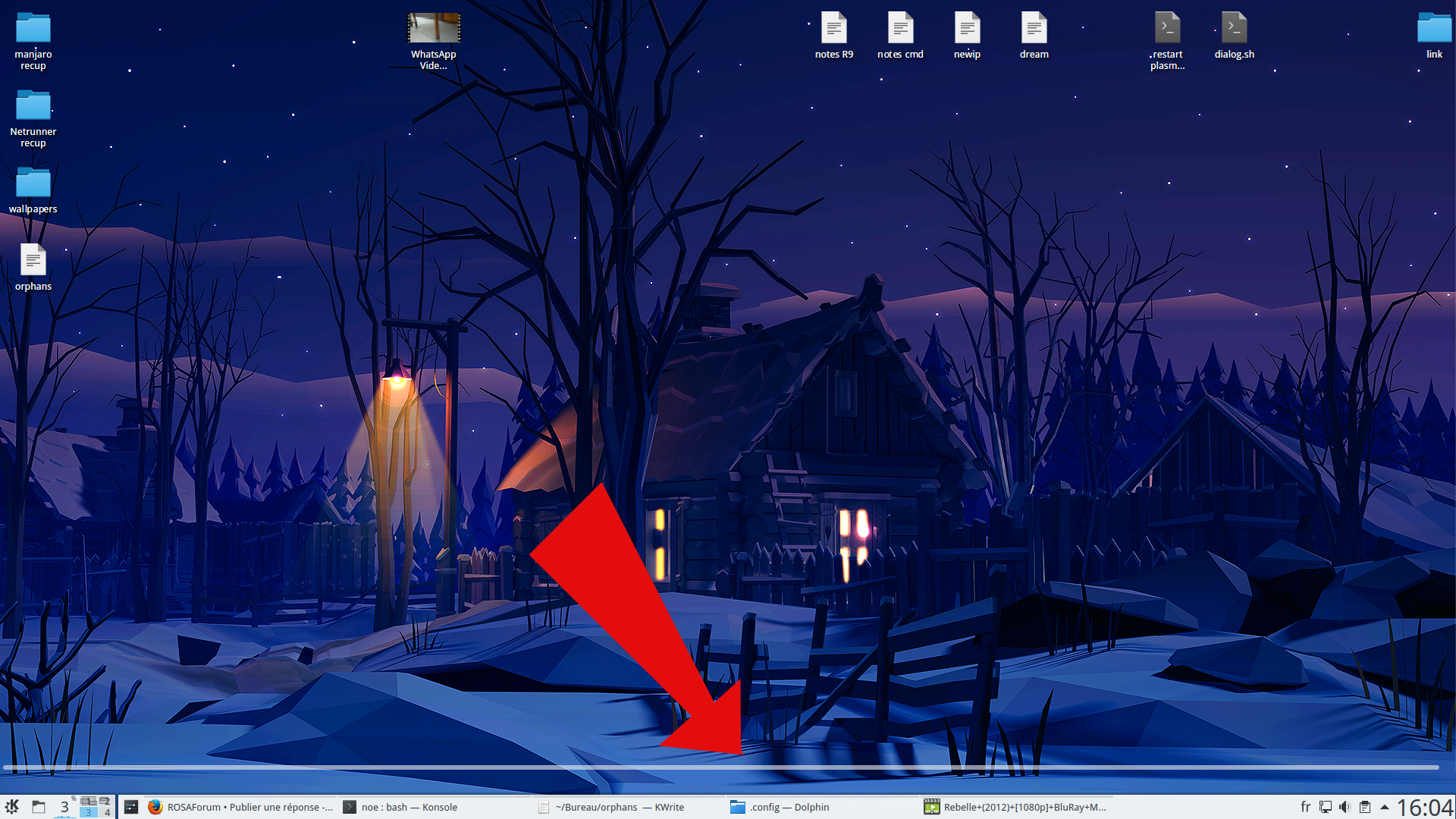

Dans cette version plasma la grille du bureau a été réduite. En alignant en colonne gauche ou droite les icones. J'ai un coté du bord avec de l'espacement.
Exemple : et si j'essaie de positionner complètement au bord. J'obtiens une scrollbar en bas.
Exemple :
Exemple :

Bonne nouvelle concernant la grille de bureau. C'est corrigé sur la prochaine version(5.10.9 testé sur kde Neon edition dev). Espacement égal.

Concernant les espacements des icones du bureau j'ai résolu cela par remplacement du fichier FolderView.qml par une version plus récente. Celle de Kde Neon dev edition.
/usr/share/plasma/plasmoids/org.kde.desktopcontainment/contents/ui/FolderView.qml
