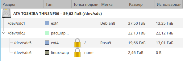

Есть много нюансов. Систему ставил второй на диске, первой Debian. При установке ROSA отказался от создания нового swap (диск SSD, небольшой), потом добавил существовавший swap в /etc/fstab как:
UUID=*** none swap sw 0 0
UUID=*** совпадает c:
# dmesg | grep vmlinuz
... resume=UUID=***
При этом:
# swapon -s
Имя файла                               Тип             Размер  Исп-но  Приоритет
/dev/sdc6                           partition            2579452           0                -1
Также отказался и от установки GRUB, просто в первой системе обновил GRUB и он подхватил ROSA.
Больше вроде никаких системных пакетов в ROSA не ставил и системных настроек не менял, всё "из коробки".

а своп виден в Росе?
mexx400
Сообщения: 655
Operating system: Debian
Re: Не работает спящий режим на ноутбуке
Сообщение mexx400 »
keleg писал(а):а своп виден в Росе?
Вроде как да:
# swapon -s
# cat  /proc/swaps
Filename                                Type            Size    Used    Priority
# free -m
                     total        used        free      shared   buff/cache   available
Mem:          11936        1263        9671         184             1001       10232
Swap:           2518              0        2518
# blkid
/dev/sdc6: UUID="***" TYPE="swap" PARTUUID="***"
Или о чем речь?
