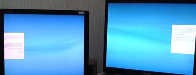

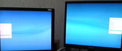

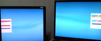

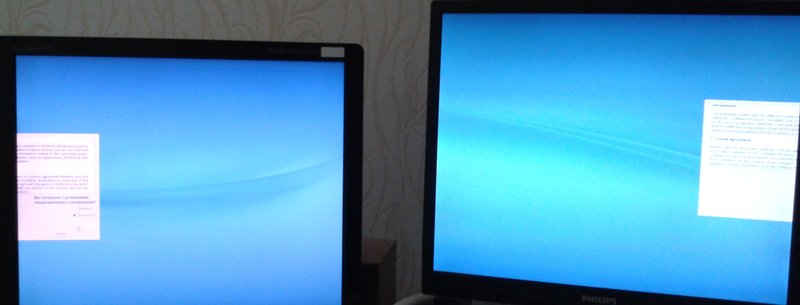

Ставил Rosa KDE5 R9 64-bit на пк с двумя мониторами, подключёнными к внешней видеокарте nvidia на vga и dvi.
Процесс установки получился слегка геморойным.
Хорошо, что установку Росы наизусть помню, но всё таки не приятно было, когда диалоговые окна установщика половинками на двух разных мониторах отображаются :)
Такая же проблем с установкой была и на Rosa Gnome R9 64-bit.

Беда в том, что порт VGA на картах nVidia приоритетный (первый) перед DVI. А первый монитор хронически "ставит" справа.
Но на GTX650 у меня картинка клонировалась. Правда в таком режиме я ставил только R6.
Пока конфигурация с двумя мониторами не сильно часто встречается, боюсь, лучшим вариантом будет установка из режима Live.

При установке было тоже самое, потом мониторы переопределил, выставил главный и привык.... Но при установке неудобно, согласен.
