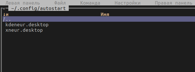

Алзим писал(а):У меня в папке /home/alzim/.config/autostart лежит файл kdeneur.desktop
С автозапуском проблем не наблюдаю.
А у меня в этом каталоге kdeneur.desktop (добавлен настройками KDENeur) и xneur.desktop (добавлен мной в параметрах системы):
И вот только так "никаких проблем". Если только kdeneur.desktop -> GUI загружается, но демон не стартует и переключение не работает :unknown:
Re: KDENeur
А если xneur.desktop удалить из автозагрузки за ненадобностью?

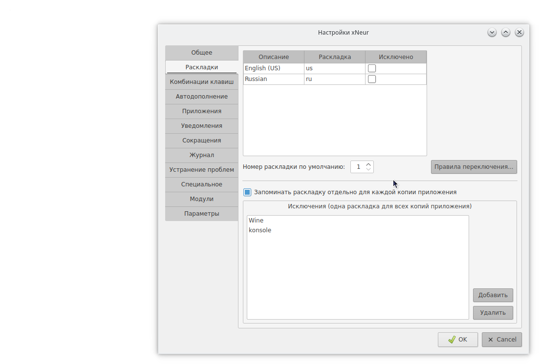

И таки заканчивая свой микроблог по kdeneur :) - после манипуляций (которые выше) отключил "Настроить раскладки" и всё продолжает работать. То есть требуется однократное включение/выключение этого параметра.
Re: [РЕШЕНО] KDENeur
Может тут надо нужные раскладки прописать?
mexx400
Сообщения: 655
Operating system: Debian
Сообщение mexx400 »
Алзим писал(а):Может тут надо нужные раскладки прописать?
Исключить можно. Дописать не вижу как.
Но смысл именно в этом.
После установки приложения там 2 раскладки (как на скрине).
После добавления в автостарт там 1 (английская) раскладка.
После "манипуляций" вновь 2 раскладки.

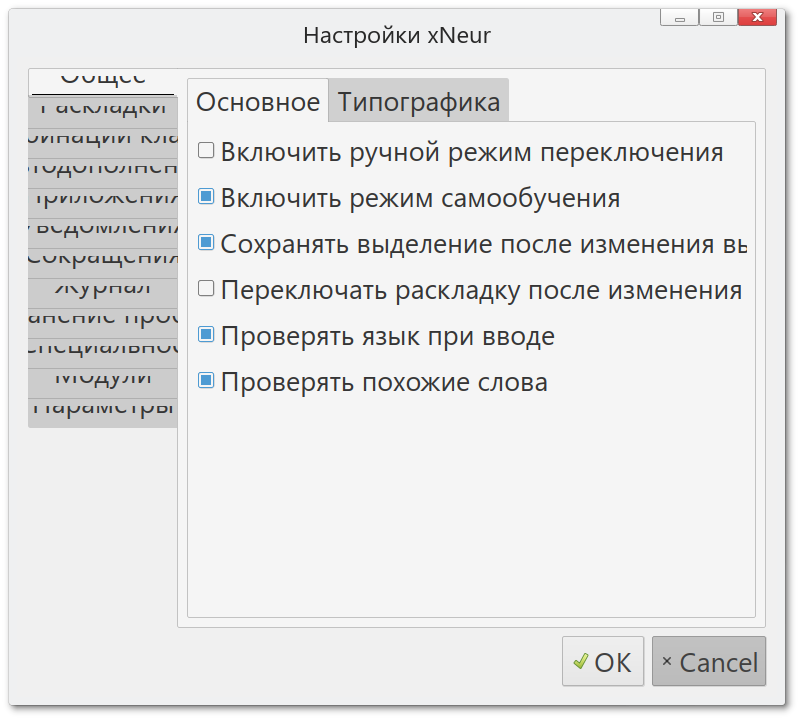

И еще вот такой вопрос по KDENeur - как победить вот такое "слипание" строк (R10/64/Plasma)?
Расширение. Шрифты.
mexx400
Сообщения: 655
Сообщение mexx400 »
Алзим писал(а): 26 апр 2018, 21:31 Расширение. Шрифты.
Лаконично.
Что есть расширение? Расширение окна? Оно не срабатывает, пробовал само собой.
Про шрифты не понял. Сам шрифт менял через 'qtconfig' Шрифт меняется, наезд строк остается.
Пробовал там же менять стиль интерфейса - не помогает.
mexx400
Сообщения: 655
Сообщение mexx400 »
Можно ещё пару слов? :)

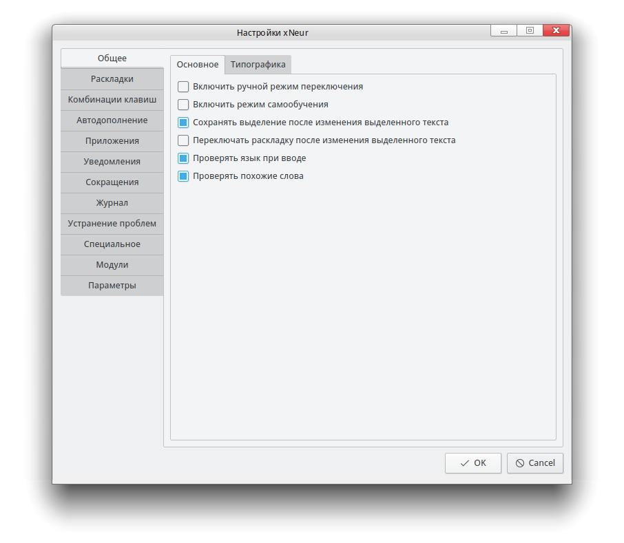

Сообщения: 5508
Сравнивая два скрина, на одном размер шрифта крупней, на другом мельче. Размер шрифта убавить или окно расширить.
mexx400
Сообщения: 655
Сообщение mexx400 »
Окно расширить нельзя. Не расширяется оно.
Изменить размер шрифта попробую. Однако, менять шрифт в системе из-за одного приложения как-то ... странно. Так понимаю, это баг приложения, так?
Сообщения: 5508
mexx400 писал(а): 27 апр 2018, 17:28 Окно расширить нельзя. Не расширяется оно.
Если вы увеличивали от дефолтного размера, то стоит пробовать, на другом же скрине все пучком.
mexx400
Сообщения: 655
Сообщение mexx400 »
Barmalei писал(а): 27 апр 2018, 18:28 Если вы увеличивали от дефолтного размера, то стоит пробовать, на другом же скрине все пучком
Наверное, да, увеличивал когда-то. Изменил размер шрифта - вопрос решился.
И все же... все же... это неправильно как-то.
Спасибо за ответы!

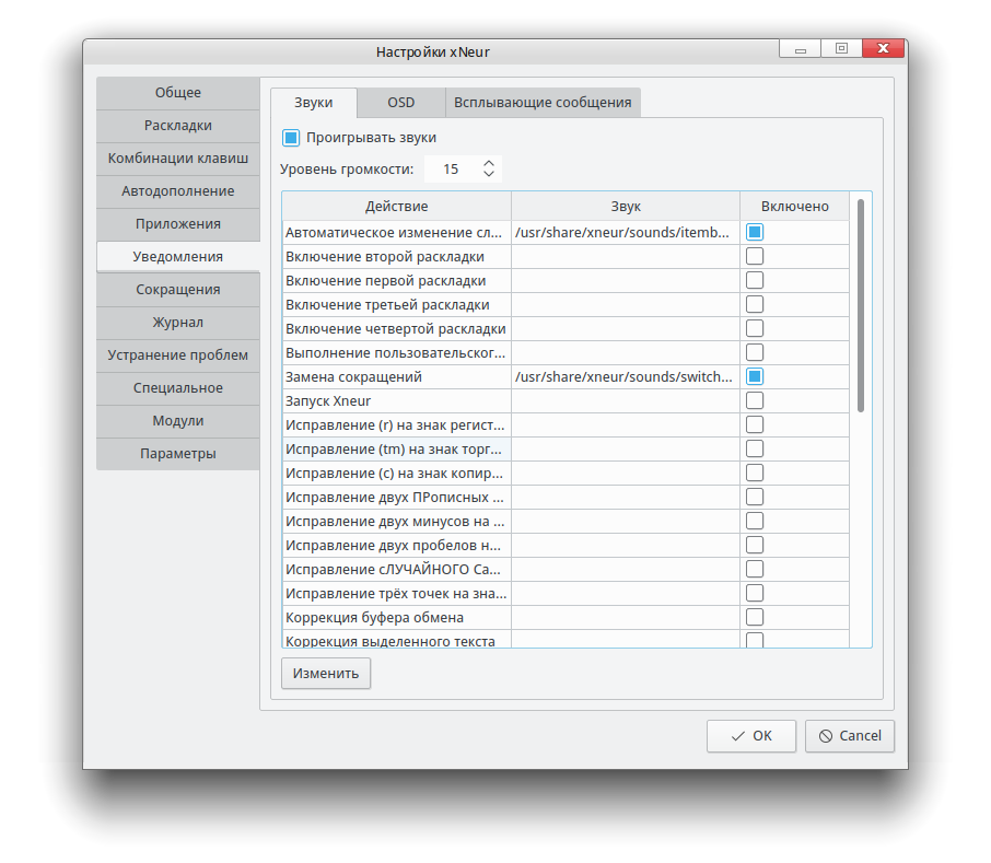

klopio
Сообщения: 258
Откуда: Новозыбков, Россия
Сообщение klopio »
Ребята , а возможно выключить щелчки при наборе ? В настройках полазил и не нашел . Поставил себе эту переключалку kdeNeur , все работает , но вот эти щелчки не очень устраивают .
Sony Vaio
Посмотри на скриншот.
У меня звуков нет.
klopio
Сообщения: 258
Сообщение klopio »
Алзим писал(а): 29 апр 2018, 13:01 Посмотри на скриншот.
У меня звуков нет.
Благодарю . Настроил . Невнимательно смотрел настройки .
Sony Vaio
