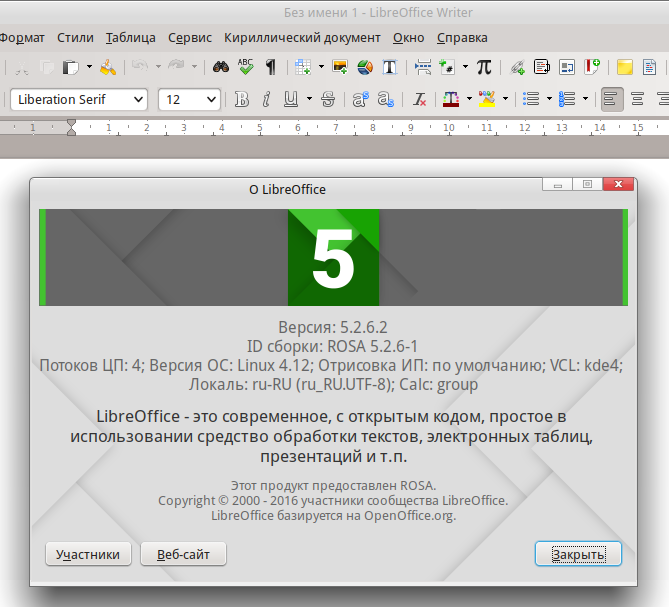

Не работает LibreOffice.
Проверял в R9 i586
Ядро Laptop
Re: Ядро 4.12
Yamah писал(а):Не работает LibreOffice.
Проверял в R9 i586
Ядро Laptop
У меня тоже ноутбук, но ядро 4.12.7-nrj-desktop-1rosa-x86_64
LO работает как 5.2, так и 5.4

euspectre
Сообщения: 1060
Re: Ядро 4.12
Сообщение euspectre »
Проверял в R9 i586
Ядро Laptop
Если валится с segfault'ом при загрузке, как это было для ядра 4.9 недавно, то это понятно почему: в 4.9 я после этого убрал "исправление мега-бага", которое сломало запуск Java (и LO с Java-based плагинами, соотв.), а в 4.12 пока не убирал.
