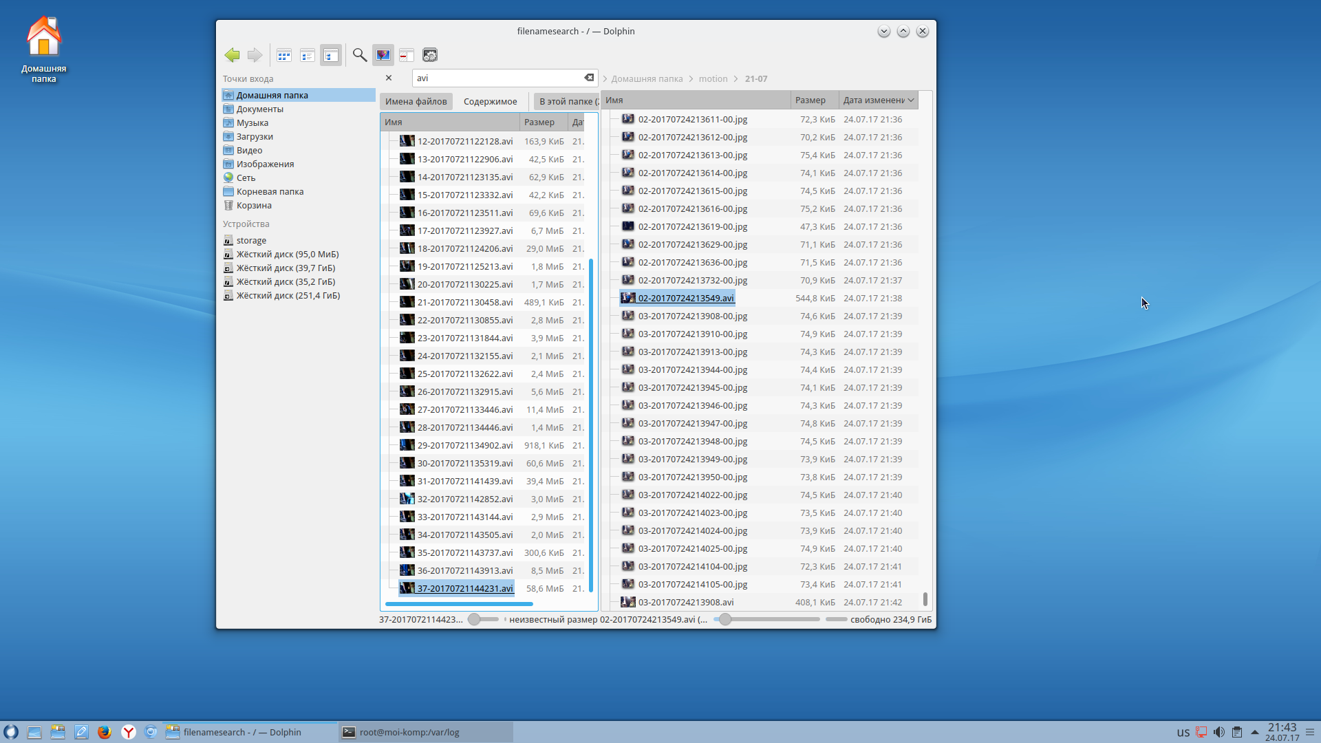

По непонятным причинам отключается видеонаблюдение на motion через обычную usb web-камеру.
Интернет выключал в системе и физически. Запускал через motion -b -c /путьитд.conf
Устанавливаю в качестве наблюдения за входной дверью при уходе из дома.
Какое-то время оно работает, но по возвращении домой часто обнаруживаю, что процесс с motion отключен.
И motion файлов после ухода нет. Желающим помочь могу прислать логи.
Обычно motion вроде работал нормально.
Файлы созданные motion не сразу отображаются в файловых менеджерах (dolhin, mc).
Часто последние файлы не хотят показываться, пока не нажмешь f5 несколько раз.
Система ROSA Fresh Plasma R9 x64. Обновлял. Файлы проверялись из другого российского линукса через drWeb и Eset, обнаружений не было.
Отключается видеонаблюдение на Motion.
