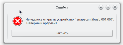

Вот скриншот.
В драйверах дело? Не исправить?

У меня на Samsung такая же ошибка была. Ничего не помогло что нашел в инете. Где-то читал что работают на портах не старше 1.1, а где их взять то.

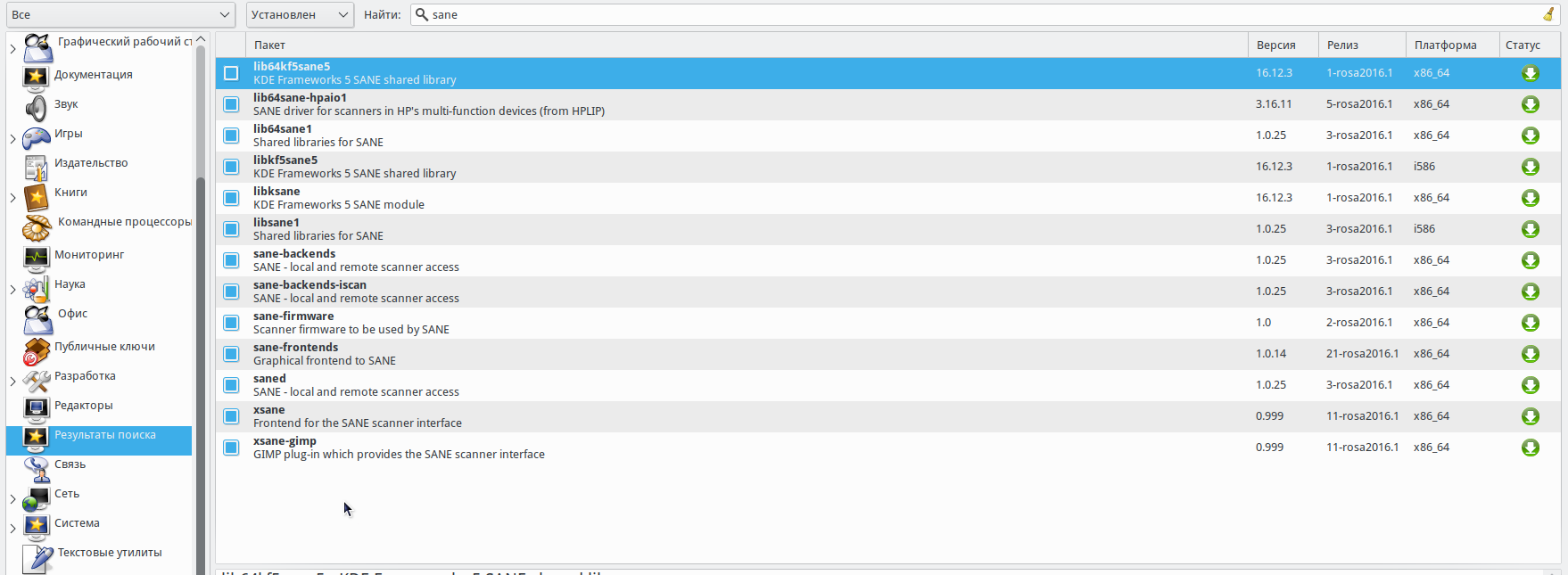

1. У меня работает с установленными пакетами, как на скриншоте. Предлагаю установить те же, а конфликтующие с указанными пакетами (iscan, например) - удалить.
