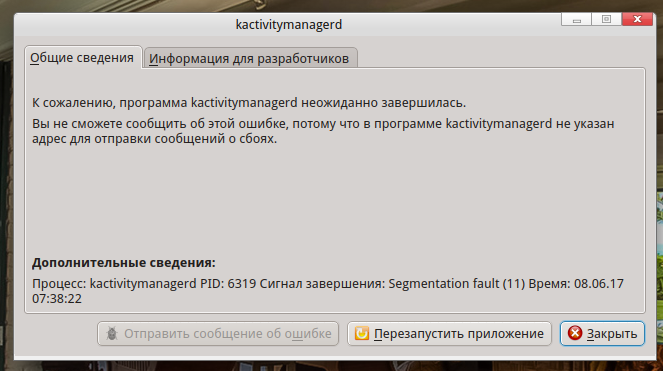

Re: Ядро 4.11
После установки ядра на плазме R9 при загрузке выскакивает такая проблема:

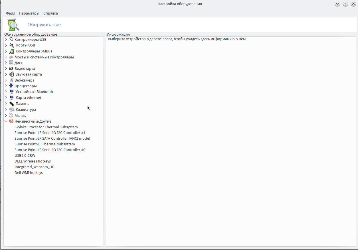

Есть вопрос по поддержке оборудования, которое обозначено "Другие устройства".
Вроде всё работает из перечисленного, но нужно ли ставить какие-нибудь доп. пакеты для поддержки обозначенных устройств?
Вот моя проба https://linux-hardware.org/index.php?probe=d00fb8e64f
Notebook Dell Inspiron 5767 (Core i5/16Gb/SSD Samsung 500 EVO/Intel620/ATI Mobility Radeon R7 m445/Rosa R9 KDE
Re: Ядро 4.11
нет, не надо - это не windows, здесь практически все драйвера в ядре.
