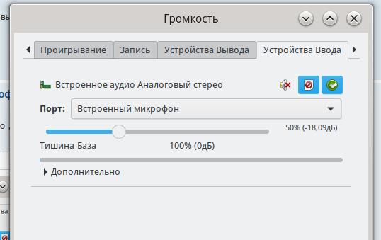

А что у Вас показано в регуляторе громкости PulseAudio , порт микрофон подключен ?
Sony Vaio
LeonidVin
Сообщения: 3
Зарегистрирован: 30 май 2017, 20:42
Operating system: Rosa R9 KDE
Re: Rosa R9 KDE и PS3 eye - не работает микрофон
Сообщение LeonidVin »
Там есть список устройств: sony eye со значком микрофона и sony multichannel со значком карты, картинку в первом сообщении прицепить не получилось, попробую вечером скрин с домашнего компьтера выложить
