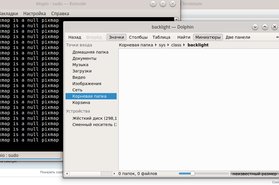

что у тебя в /sys/class/backlight/ ?

Re: Не работает кнопки яркости fn+
Сообщение klopio »
tverskoy писал(а):что у тебя в /sys/class/backlight/ ?
Пусто . Ноль файлов . Скрытых тоже нет
быть этого не может, от рута смотри
Сообщение klopio »
tverskoy писал(а): быть этого не может, от рута смотри
Как ни смотри , а в этом месте ничего . А у Вас что там ? Что там должно быть ?
