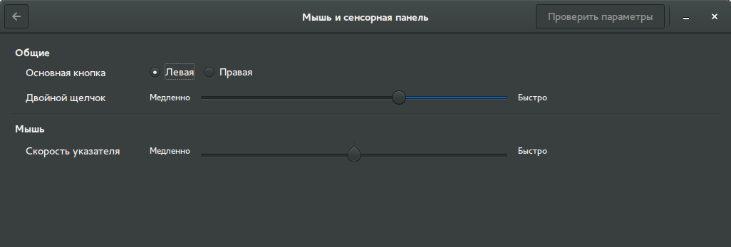

самое интересное что в параметрах мышь и сенсорная панель только настройки мыши а настройки сенсорной панели нет как сделать что б настройки сенсорной панели появились?

Кстати, что dconf-editor говорит о org.gnome.desktop.peripherals.touchpad. Можно попробовать там указать нужное. Как заставить Gnome в параметрах мышь и сенсорная панель видеть настройки сенсорной панели не знаю. Попробуйте отправить пробу оборудования разработчикам.
