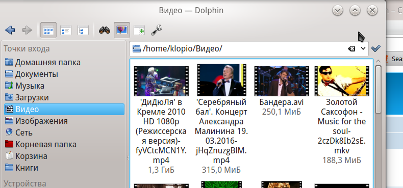

Доброго времени суток! Dolphin не отображает миниатюры видео файлов, хотя пункт ffmpegthumbs активен в настройках миниатюр Dolphin. В чём может быть проблема? Подскажите пожалуйста.
Re: Проблемы с Dolphin
Попробуйте установить VLC и посмотрите как будет отображаться . Хоть тут связи и нет , но чем ...... не балуется . Я не могу сказать влияет это или нет , видеофайлы скачивал уже после всех настроек и установок программ и отображение пошло сразу после добавления файлов в папку .

Спасибо за совет! Но не помогло, буду "копать" дальше, возможно дело в кодеках - точно не знаю.klopio писал(а):Попробуйте установить VLC и посмотрите как будет отображаться . Хоть тут связи и нет , но чем ...... не балуется . Я не могу сказать влияет это или нет , видеофайлы скачивал уже после всех настроек и установок программ и отображение пошло сразу после добавления файлов в папку .
