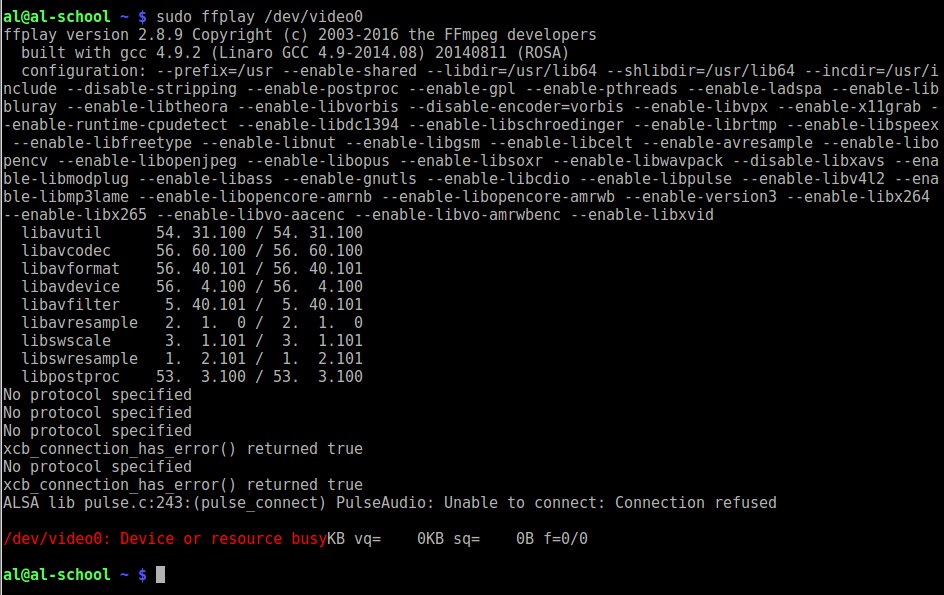

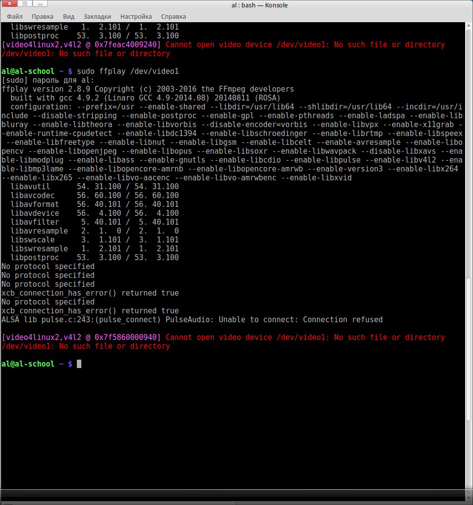

Сегодня загружался с флешки на стационарнике (с РОСА мате Р8 на ядре 4.1.25) установил утилиту guvcview, в этой версии дистра, тоже камера не показывает (и выдает сообщение Guvcview error no video device found), на команду lsusb дает такой же вывод как и в КДЕ Р 8.1. с ядром 4.9.20, т.е. без названия устройства (bus 001 device 008 ID 2574:003). На команду ls /dev | grep video вообще ничего не выдает.
Команда dmesg | grep web тоже не дает никакого вывода, не на стационарнике не на буке.

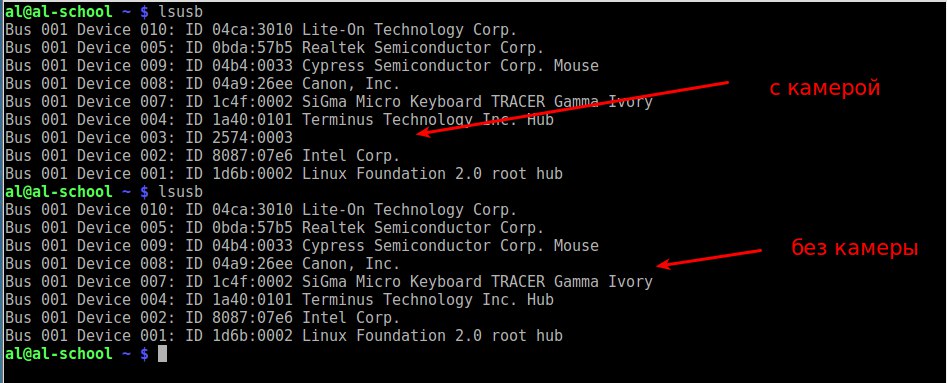

Кнопка типа CAMERA/PC есть, включена, да конечно нажимал, в её выключенном состоянии (при команде lsusb) камера в выводе отсутствует, во-включенном, камера в выводе присутствует. Что и приведено на скрине выше.

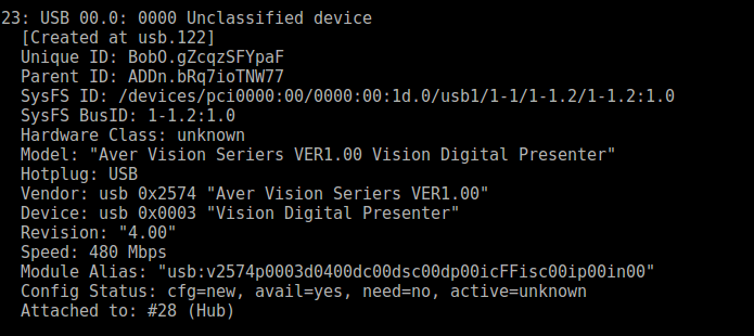

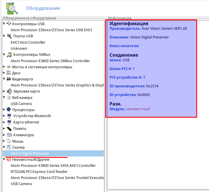

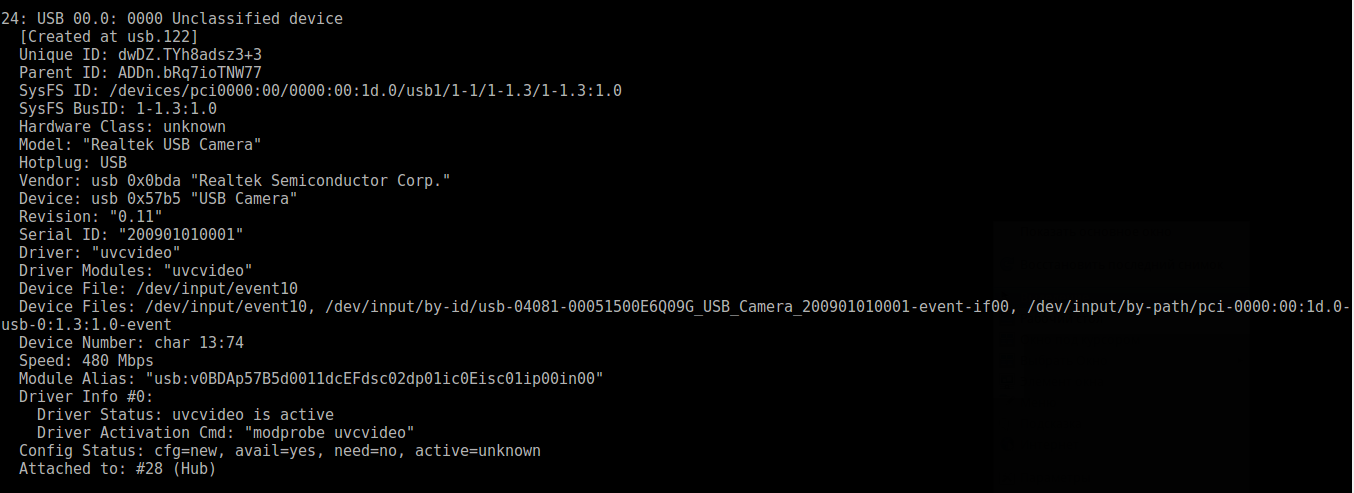

к стати вот что заметил, может это натолкнет на какие-то мысли кого
и еще скрин, что выдала команда hwinfo --usb

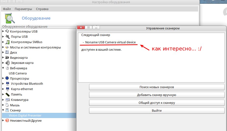

Вот и не пойму, почему у этой камеры с которой сейчас вожусь, определение устройства сбилось, при чем проверено на трех ПК, хотя несколько месяцев назад, нормально работала.
Ха! подключил эту проблемную камера к тому буку на котором работает похожая камера (F15), так во на нем моя проблемная камера определяется, тоже как сканер и соотвественно не работает. Хотя, она 100% работала ранее (на РОСА) и сейчас работает, но только на винде

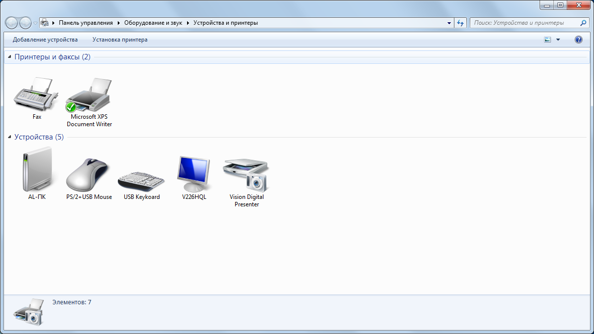

То есть это устройство должно работать в двух режимах? И, судя по тому, что в одном из них "камера в выводе отсутствует", один из режимов не работает.notauser писал(а):Кнопка типа CAMERA/PC есть?
Re: проблема веб (документ) камера AverVision CP135
В вынь она как камера работает.trs писал(а):То есть это устройство должно работать в двух режимах? И, судя по тому, что в одном из них "камера в выводе отсутствует", один из режимов не работает.notauser писал(а):Кнопка типа CAMERA/PC есть?
Результат опроса USB устройств https://linux-hardware.org/index.php?pr ... &log=lsusb
Вот как опрадлеляется встроенная камара:и т.п., далее идут параметры выдаваемой картинки.
А вот как опраделяется устройство, которое под "виндой показывает":и парамтеров картинки я там не вижу.
То есть вопрос не в том, показывает ли она под виндой, а в том, как какой тип устройтсв она там показывает. Потому что на картике почему-то "Сканер".
bDeviceClass 239 Miscellaneous Device
bFunctionClass 14 Video
bFunctionSubClass 3 Video Interface CollectionА вот как опраделяется устройство, которое под "виндой показывает":
bDeviceClass 0 (Defined at Interface level)
bInterfaceClass 255 Vendor Specific Class
Vision Digital Presenter и usd-id "2574" - причина. Что делать - не знаю.
Да, вопрос в том что случилось с.
Похоже кто-то денег зажал в соответствующий консорциум. Драйвер для W* наваяли и всё хорошо. И теперь W* может творить. Но если работало раньше, то можно и теорию заговора рассмотреть. Может прописать её как что-то работающее в usb-ids (могу ошибаться, но это вроде как база USB-устройств), а там уже смотреть ядро и потом мучать udev. Я бы понял, если ЭТО не работало вообще. Но когда работало и перестало работать то, что по-видимому соответствовало стандарту (не помню как он для подобных устройств называется - типа *U*, а может ... но не помню
). И вот почему перестало - большой вопрос. Использовали ЭТУ работающаю под GNU/Linux камеру хотя бы раз под Windows с какой-либо фирменной утилитой?

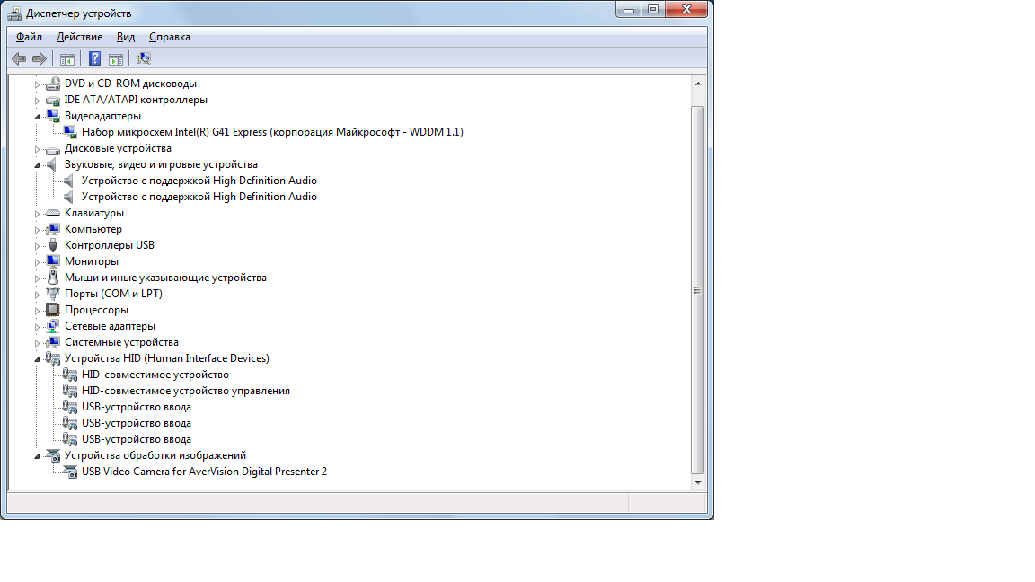

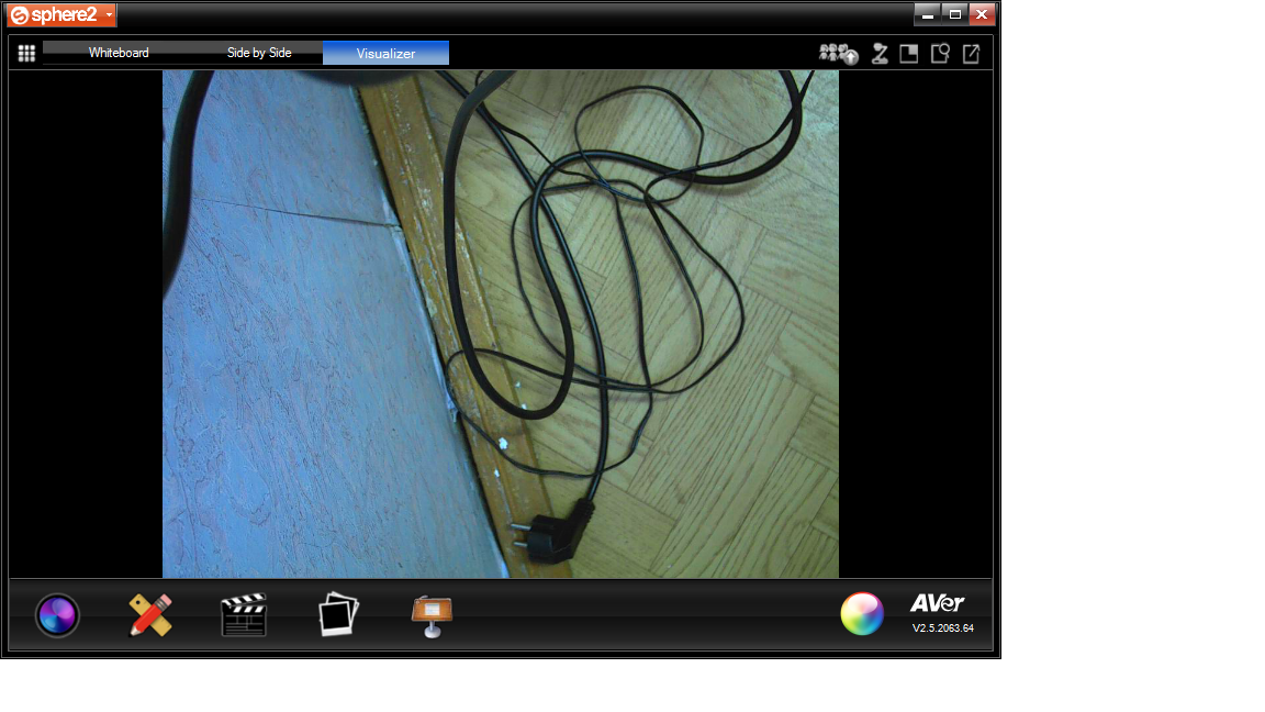

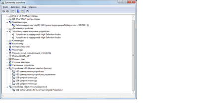

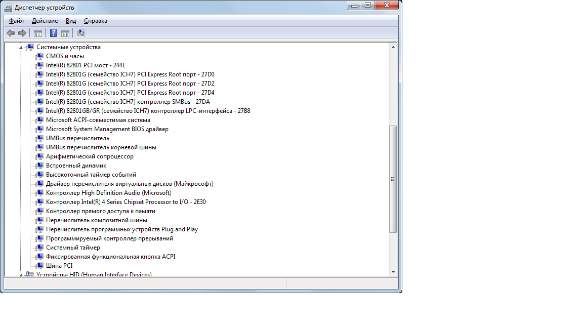

Вот как все выглядит из винды:
И да конечно запускал работу с камерой из специализированной утилиты и установленными Вин драйверами. Кнопки никакие на камере не трокаю, что в винде, что на линукс, просто перекаю кабель из бука с линукс в стационарный ПК с вин (в лин. изображения нет, в Вин есть).

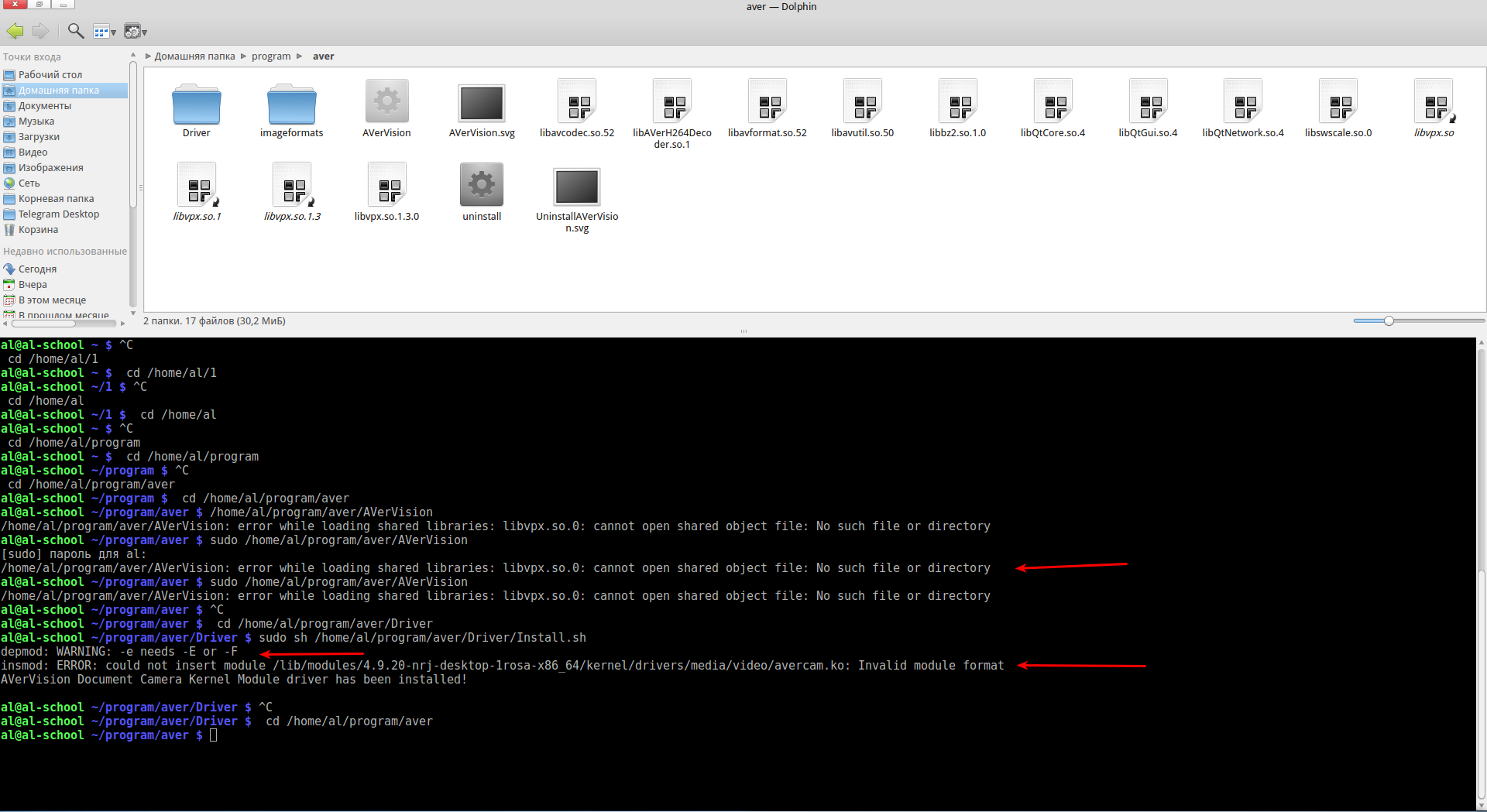

к стати на оф.сайте Aver есть вот такой вот установщик (https://yadi.sk/d/9bg2ZH7v3HHUWG) для AltLinux6 и он даже устанавливается, но при попытке запустить установку модуля или саму утилиту, выдает ругань на зависимость или на проблемы с модулем ядра.
Может не правильно запускаю установку, что-то он там еще предупреждает о depmod :/
Это программа для 32х битной версии системы. Причём модуль драйвера собран под ядро 3.0.52. Не знаю, будет ли он будет работать на 4.1.х, на 64х битах точно не будет.
Как я понял по ошибке с libvpx.so.0, все остальные необходимые 32х битные пакеты установили.
Создал символическую ссылку libvpx.so.0 -> libvpx.so.1.3.0 (пакет libvpx1).
ПО запустилось, пишет, что камера не подключена.
недопонял...trs писал(а):Это программа для 32х битной версии системы. Причём модуль драйвера собран под ядро 3.0.52. Не знаю, будет ли он будет работать на 4.1.х, на 64х битах точно не будет.
у вас ПО запустилось? потому что, у меня оно не запустилось (установиться, установилось, но ПО не запускается).
Да, AVerVision запустить удалось. Воспроизвёл ошибку как на картинке, и выше указал, что потребовалось сделать - установить пакет libvpx1 и создать симлинк.
DriverInstal.sh не запускал, модуль драйвера не совместим с системой.
симлинк так: (делаю из под роот) ls -s /usr/lib/libvpx.so.1.3 /home/al/program/aver/ (это адрес где у меня установлена программа)trs писал(а):Да, AVerVision запустить удалось. Воспроизвёл ошибку как на картинке, и выше указал, что потребовалось сделать - установить пакет libvpx1 и создать симлинк.
