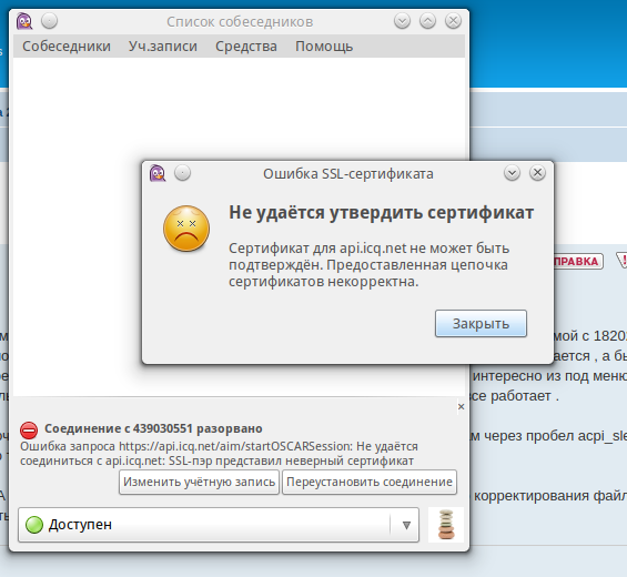

В новых образах KDE и plasma в программе Pidgin не работает протокол ICQ . Возможно надо обновить или что то исправить .

А вот и работает. Правда я в матэ сижу, но её я ставил поверх плазмы. Пиджин работает отлично, и icq и jabber. Правда я профиль purple переношу из старой системы, чтоб заново не настраивать. Могу скрины приложить.

Кстати, зашел в профиль, там у меня в ~.purple/certificates/x509/tls_peers 4 сертификата болтается. Из них 2 - для icq.
api.login.icq.net Подлинность: api.login.icq.net Проверен: GeoTrust SSL CA - G3 Истекает: 17.09.2019
*.icq.net Подлинность: *.icq.net Проверен: GeoTrust SSL CA - G3 Истекает: 04.06.2018
Так что всё нормально.

aulon писал(а):Правда я профиль purple переношу из старой системы, чтоб заново не настраивать. Могу скрины приложить.
Скорее всего, дело в этом - при создании нового профиля Pidgin запустить невозможно.

А если тупо вручную добавить сертификаты в профиль? Могу поделится действительными.

aulon писал(а):А если тупо вручную добавить сертификаты в профиль? Могу поделится действительными.
Поделитесь, давайте попробуем такой вариант. :)

https://yadi.sk/d/UFH-HyS_3H2BZt
Нужно распаковать в .purple

aulon писал(а):https://yadi.sk/d/UFH-HyS_3H2BZt
Благодарю! Pidgin заработал с полпинка!

Pidgin заработал и протокол ICQ в том числе на KDE 4 R9 . На плазме не пробовал еще
