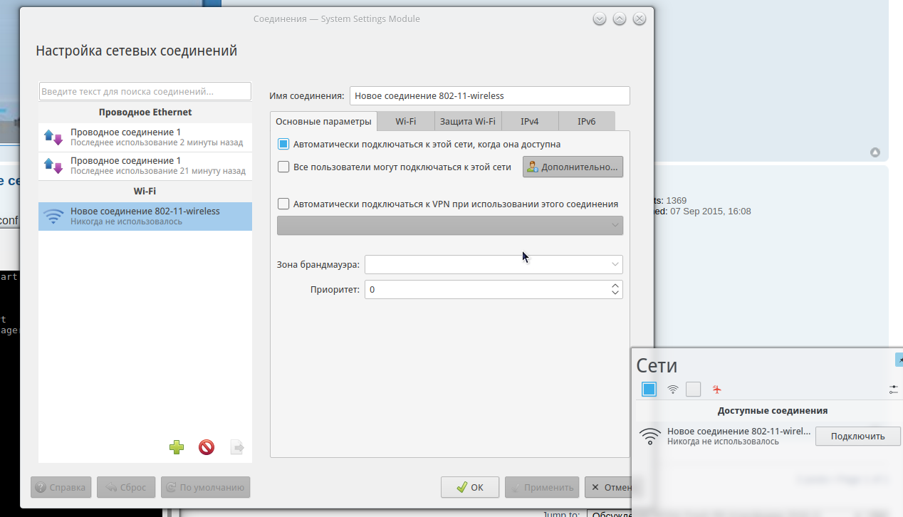

В R9 в свитке "доступные соединения" список не фиксируется.
То появляются обнаружеенные маршрутизатор и модем, то исчезают.
Делал (у меня вай-фай маршрутизатор) новое подключение Wi-Fi (shared), сразу находит точку вай-фай, но я не успеваю в свитке вести пароль, приходится только копипастом.
Почему так прыгает, список доступных подключений должен же на месте стоять.
Запись добавил
пароль в настройках сети введен, но всё-равно приходится нажимать "Подключение" в свитке

Добавилось еще одно проводное подключение, в остальном никаких изменений

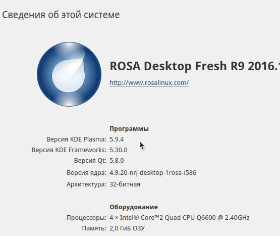

Ядро 4.9.20 стоит?
Юрий Пет
Сообщения: 134
Re: R9 не подхватывает подключение сети
Сообщение Юрий Пет »
У меня сборка 18327
ядро 4.9.20
Всё по-умолчанию, установлена на ЖД второй системой
