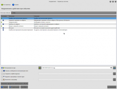

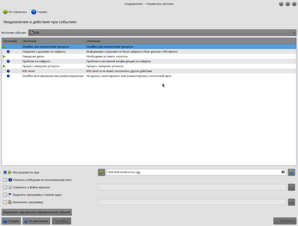

Здравствуйте.
Не стал создавать новой темы, тем более, что мой вопрос связан тоже со звуком при входе в систему.
Установил ROSA Fresh R9 версии с PLASMA 5.
Осваиваю.
При входе в систему не проигрывается мелодия входа.
В папке /usr/share/sounds/ эти звуки есть, но в "Параметрах системы"-"Уведомления"-"Уведомления и действия при событиях" ссылки на этот звук нет,
Там есть другие, и то, всего лишь три штуки: "Процесс завершен успешно", "Ожидание диска" и "Ошибка при выполнении процесса" и все они успешно проигрываются.
Подскажите пожалуйста, как мне добавить звук "Вход в систему", потому что в самом окне я этого сделать не могу, нет возможности указать на папку со звуком и на само событие (или я жутко невнимателен:).
Прилагаю скрин окна "уведомления и действия при событиях"
Осваиваю.
Не воспроизводится файл на вход в систему .
На вашем скрине события программы K3b записи CD - DVD. Вам нужно выбрать нужный Источник события "Среда рабочего стола" из раскрывающегося списка.
Спасибо, всё получилось!
