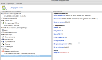

Материнская плата Gigabyte ga-970a-ds3p
ОС ROSA R8 х64
Система установилась нормально, есть маленькие нюансы не работают усб поты версии 3,0
и в Диспетчере оборудования пишет о 2 неизвестных устройствах (или они системе известны, но не установлены драйвера) :)
Помогите разобраться и настроить ОС
до Росы устанавливал (давно правдо) OpenSuse 13.1 тоже х64, но там усб работало не работали усб 2,0 :) были проблемы с сетевой картой (так и не настроил)
искал в инете по словам RD890S/RD990 нашлось только это
https://linux-hardware.org/index.php?id ... -1462-7974
В Linuxоподобных ОС не силен, если есть решение этой проблемы опишите подробнее.
Спасибо!
Диспетчер оборудования

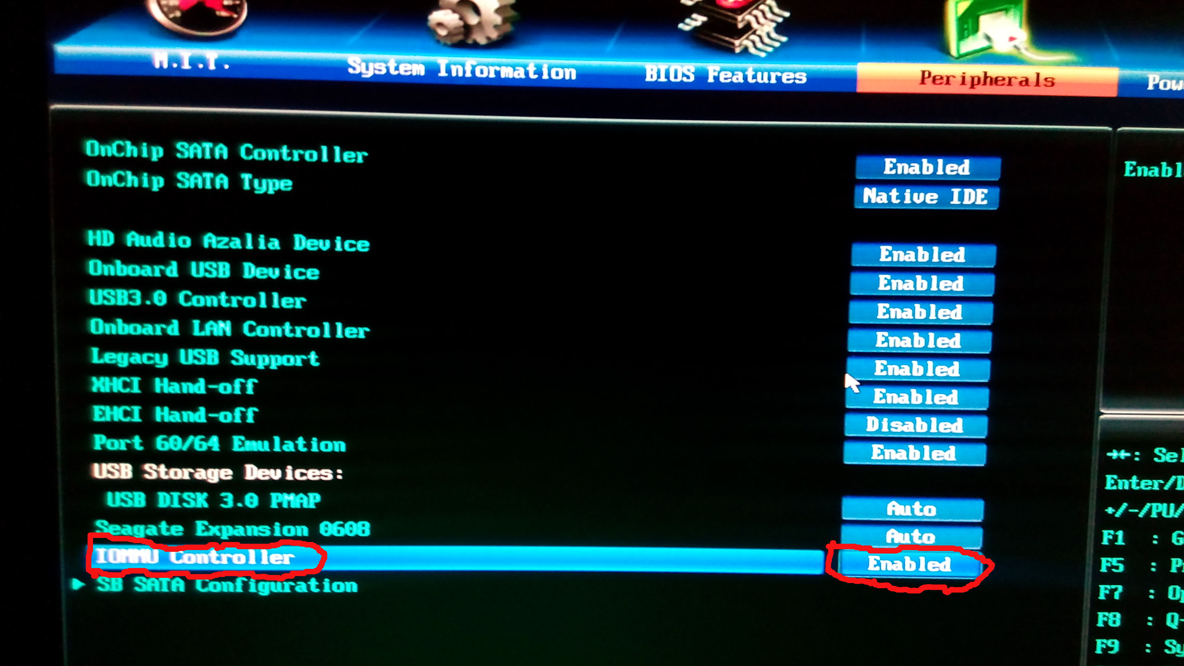

перезагрузил, пака перезагружался зашел в BIOS проверил параметр iommu по умолчанию он Disable, включил..
сохранил настройки перезагрузил и все заработало стал видеть усб 3.0.
Всем спасибо!!!
параметр iommu в BIOS

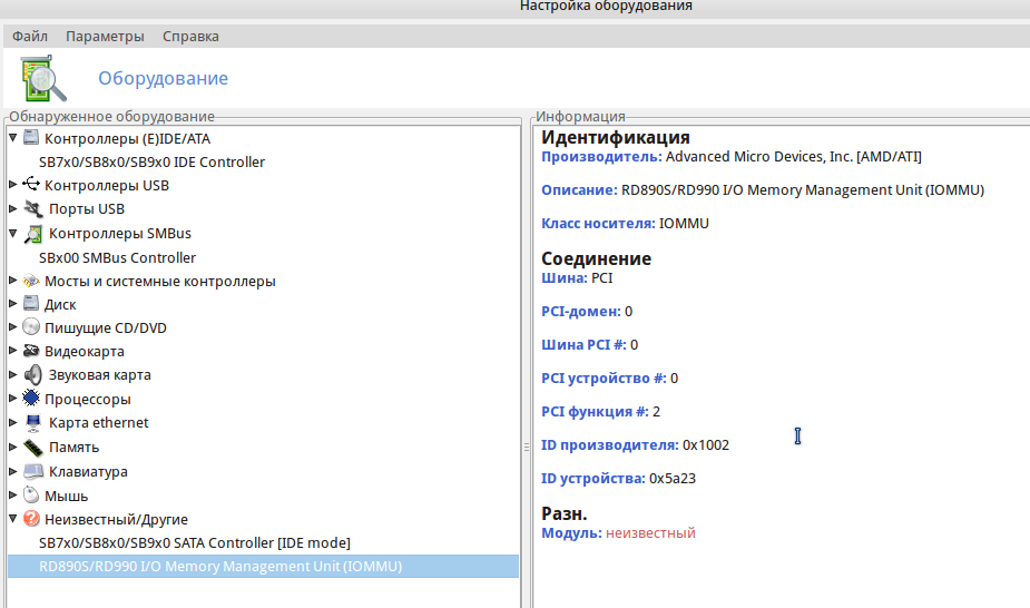

Ansy писал(а): Ну и в списке устройств по-прежнему числятся Неизвестными/Другими SB7x0/SB8x0/SB9x0 SATA Controller [AHCI mode] и RD890S/RD990 I/O Memory Management Unit (IOMMU) (как, впрочем, и работающая уже вебкамера).
Если вам нужно, чтобы SATA Controller [AHCI mode] у вас был включен, так включите этот режим для жёсткого диска в биос, и он будет перемещён в другую категорию.
Но судя по картинке, у вас отключен устаревший IDE mode, а AHCI mode как раз и включен.
Ну и Memory Management Unit наверное отключен в биос.
Тут есть об этом http://www.agpu.net/fakult/ipimif/fpiit ... S/BIOS.htm в секции 7.2. DMA

Выше приведена не моя картинка -- другого форумчанина. Хотя у меня такой же BIOS и возможно такая же материнка (не факт, что той же ревизии и прошивки, кстати -- их несколько было).
AHCI у меня тоже включен изначально, ещё с Винды на этой машинке -- поэтому влияние этой настройки на распознавание устройства Линуксом показать не могу, да и нет наверное смысла -- там есть ещё IDE и RAID вроде для отдельных SATA-каналов, мне не нужные. Вероятно, оно могло бы подхватиться, когда наматеринский fake-RAID (для пары каналов кажется предусмотрено) создан и включен -- но такую конфигурацию себе не хочу, и нет пока дисков для экспериментов.
