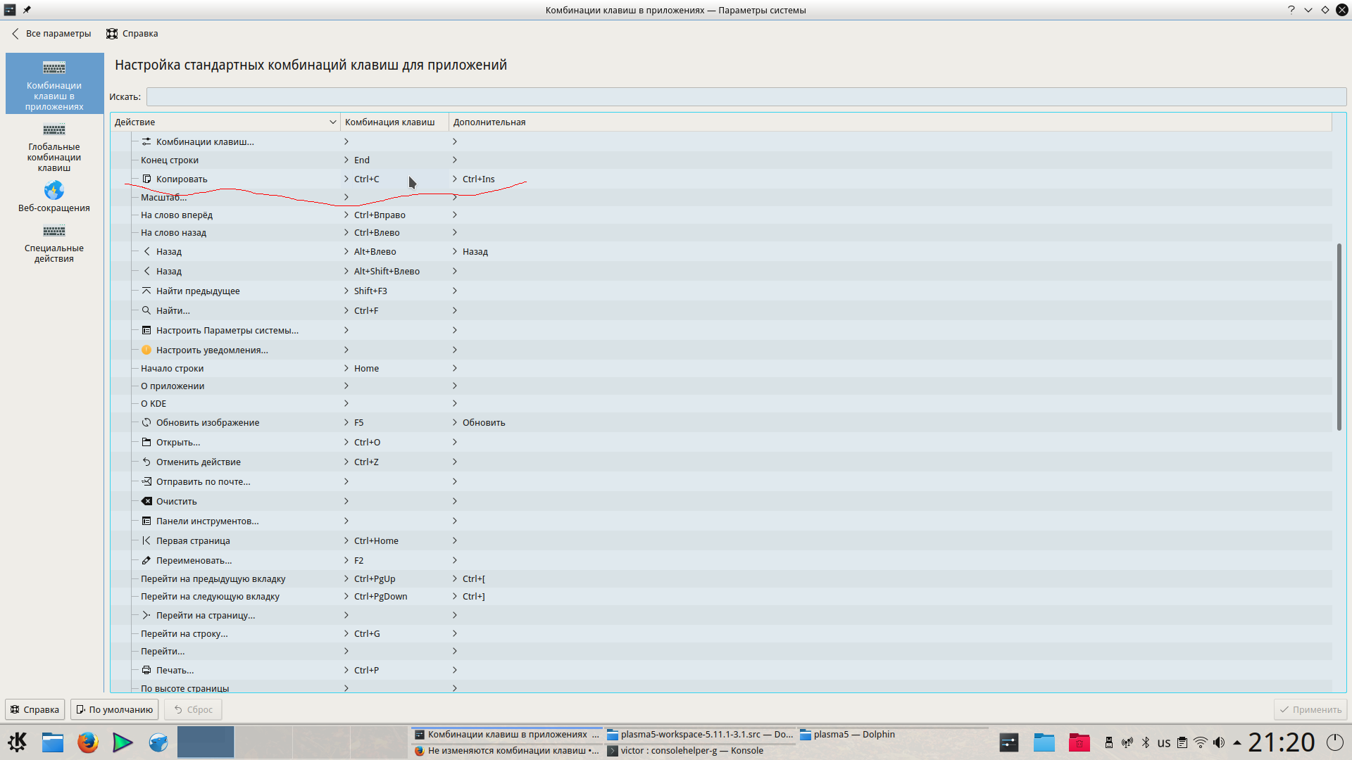

Пытаюсь комбинации Копировать и Вставить изменить в Параметры системы -> Комбинации клавиш и росчерки -> Комбинации клавиш. Изменил, нажал применить, перезагрузился. Не работает.

Нужно менять в «Параметры системы - Комбинации клавиш в приложениях».
